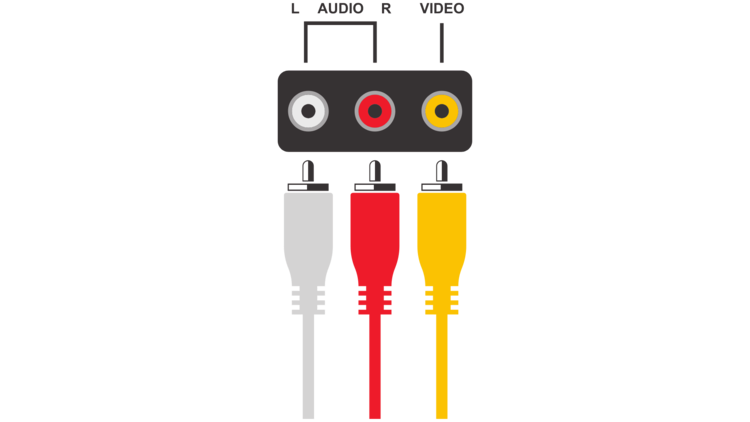

Nevis 6 kanālu, bet tam BLOW ir 2 kanālu audio un, visticamāk, atpakaļgaitas kameras ievads, kas arī izmanto RCA, gluži kā playstation 1. RCA apzīmējums šeit.
Viss, kas dzeltens ir ar kaut kāda veida video saistīts.

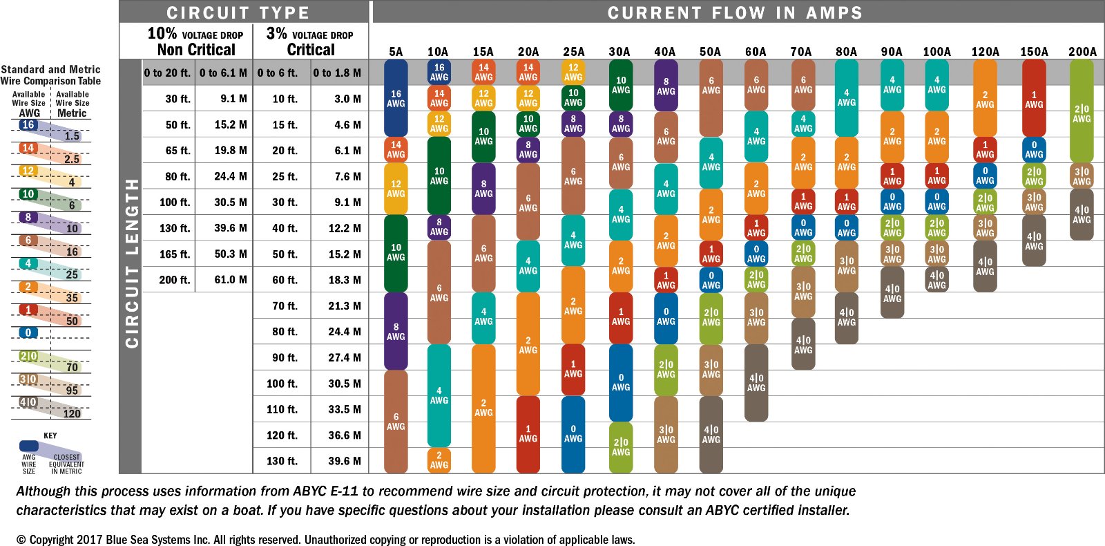

Vadies pēc šīs tabulas un izvēlies adekvātu + un masas vada diametru
