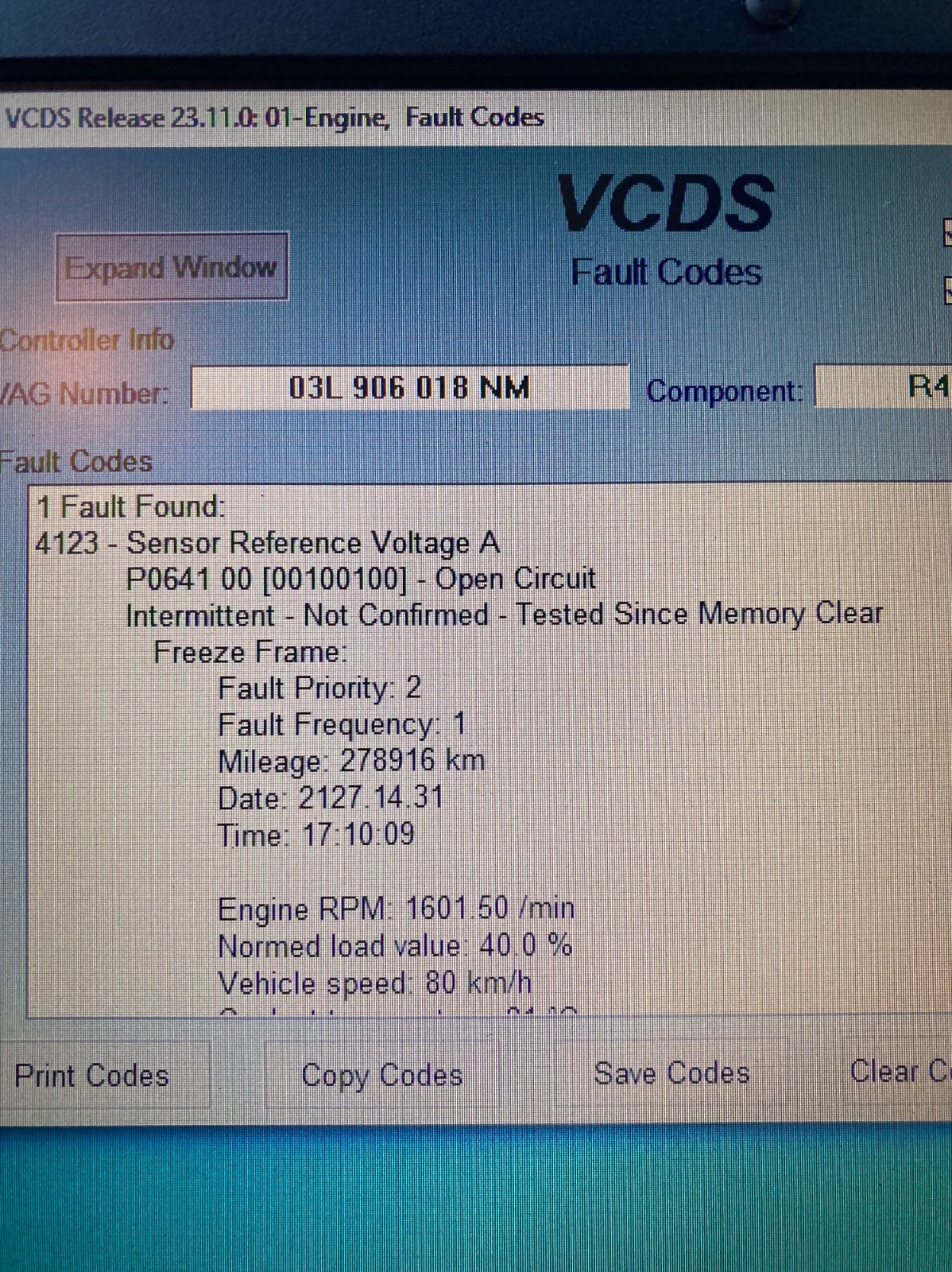

Otrajam temperatūras sensoram kļūda?
Posts: 7523
Re: [SPAMS] stulbie lauķi
Post by arniks8 » 11.01.2025, 20:22
Mošk, ja būtu vadi pizdohen, tad gan jau būtu -xx °C

Šaubos ka EGT devēja nominālais diapazons ir zem nulles. EGT ir termopāris kurš atkaribā no temperaturas ražo lielāku vai mazāku spriegumu, pēc kura tiek noteikta temperatūra - bet tas spriegums ir tik šausmīgi mazs ka programmējamajiem vadības blokiem lieto īpašus vadus ar īpašiem štekeriem un pareizo polaritāti, jo kļūda var diezgan jūtami ietekmēt rādījumu - par cik ir runa par spriegumu, kas ir labi zem volta.

Tādau kļūda dažreiz izmet :? Nez, laikam jābraukā kamēr iemetīs vēl kādu

Gan jau, ka vads pušu.

Kautkādus puspārīvējušos atradu, satinu. Pabraukās paskatīsies

Nevar ar testeri izsist? Open circuit nozīmē, ka ķēdi nevar pabeigt.

Tā kļūda ļoti reti izlec. Iespējams vispār uz dažām sekundēm. Pārstartē un brauc atkal bez proļemi.
