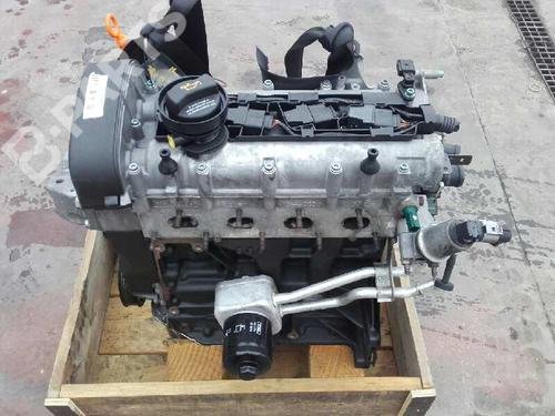

Tās ir papildus izmakas un laiks. Siltummainis veic abas funkcijas, gan silda, gan dzesē.
Mazblokiem siltummainis ir skrūvējams eļļas filtra vietā, 1.6 16v tāds ir un viņš der visiem mazblokiem, kuriem eļļas filtrs ir vienkārši taisni bloka sānā.
Pa lielam kad sāk jestrāk braukt, tad pie dixas un tas siltummainis neko papildus nesilda.

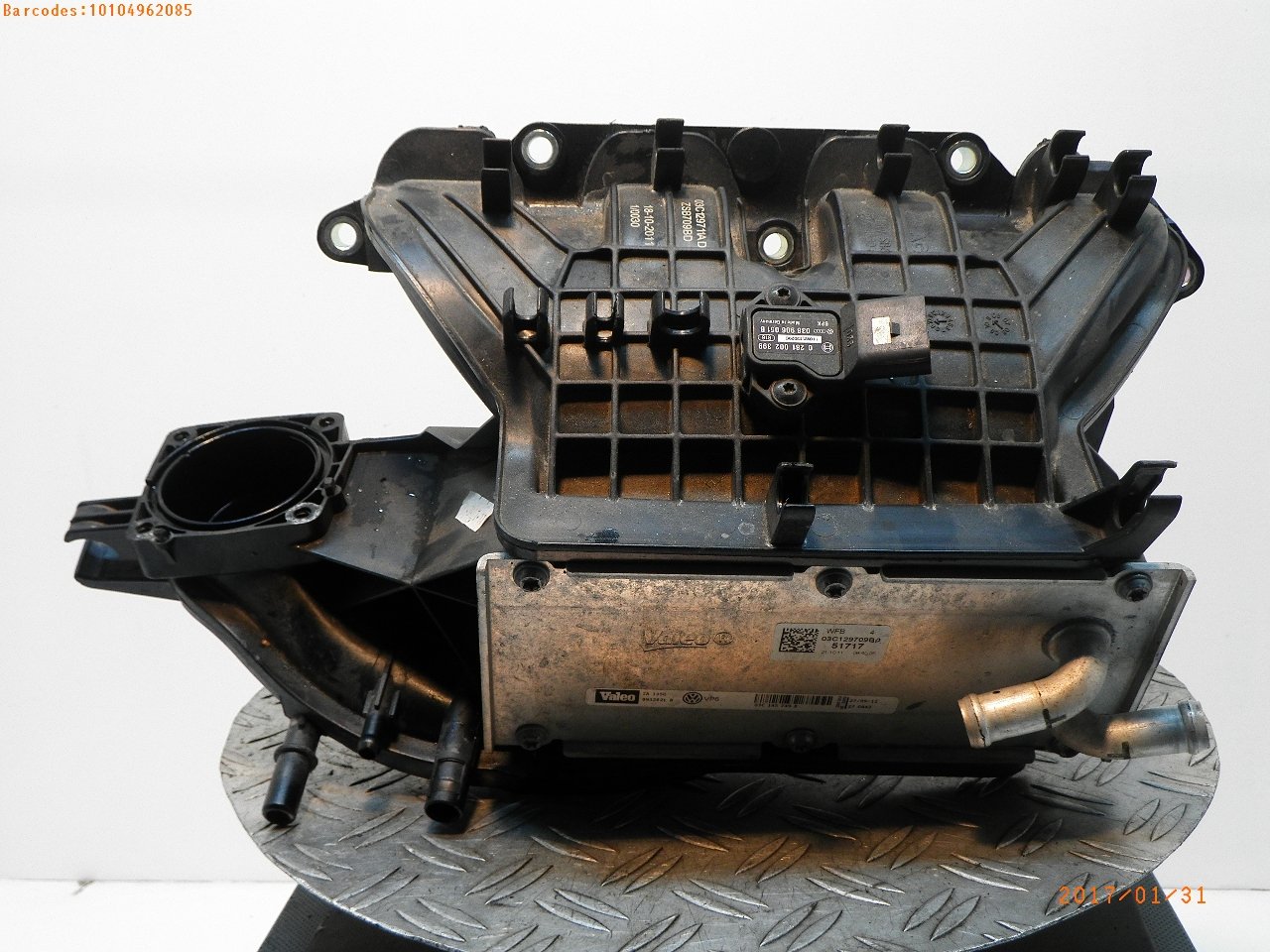

Ja ietu turbo valvera ceļu, tad 1.4tsi ieplūdnieks ir vienkārši sapnis - air to water cooleris kolektorā 😍
Pie 085-tās kārbas ierobežojumiem varbūt - normālam pielietojumam tas kūleris noteikti ir stipri par švaku. Diezgan zīmīgi ka iekš T6 gaiss - ūdens kūleris nāk tikai 2.0 TDI, bet 2.0 FSI nāk lielais kūleris priekšā.
