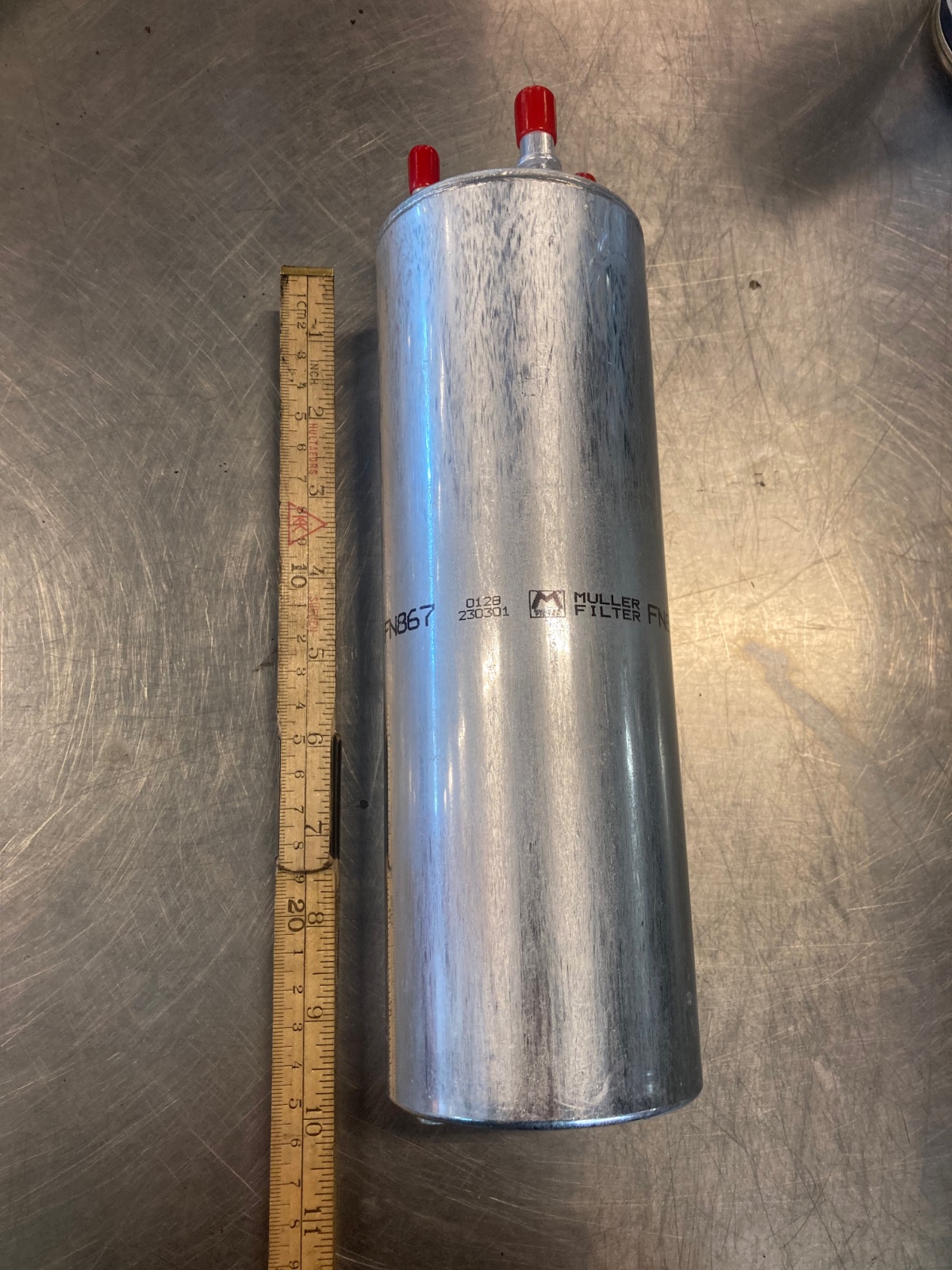

Paļubom servisnieks vulgaris nezina ka pēc filtra maiņas vajag ar bākas degvielas sūkni spiedienu uzkačāt un atgaisot. Cik arī lasīju, tad sākotnēji CR sūkņi zem 100k arī mēdza izģērbties.

Post by Nordik » 29.06.2023, 12:44
Esmu redzējis ka bez atgaisošanas startē pat tādi kas pie dīlera pastrādājuši.
Šim tas filtrs arī pus metru garš :D
