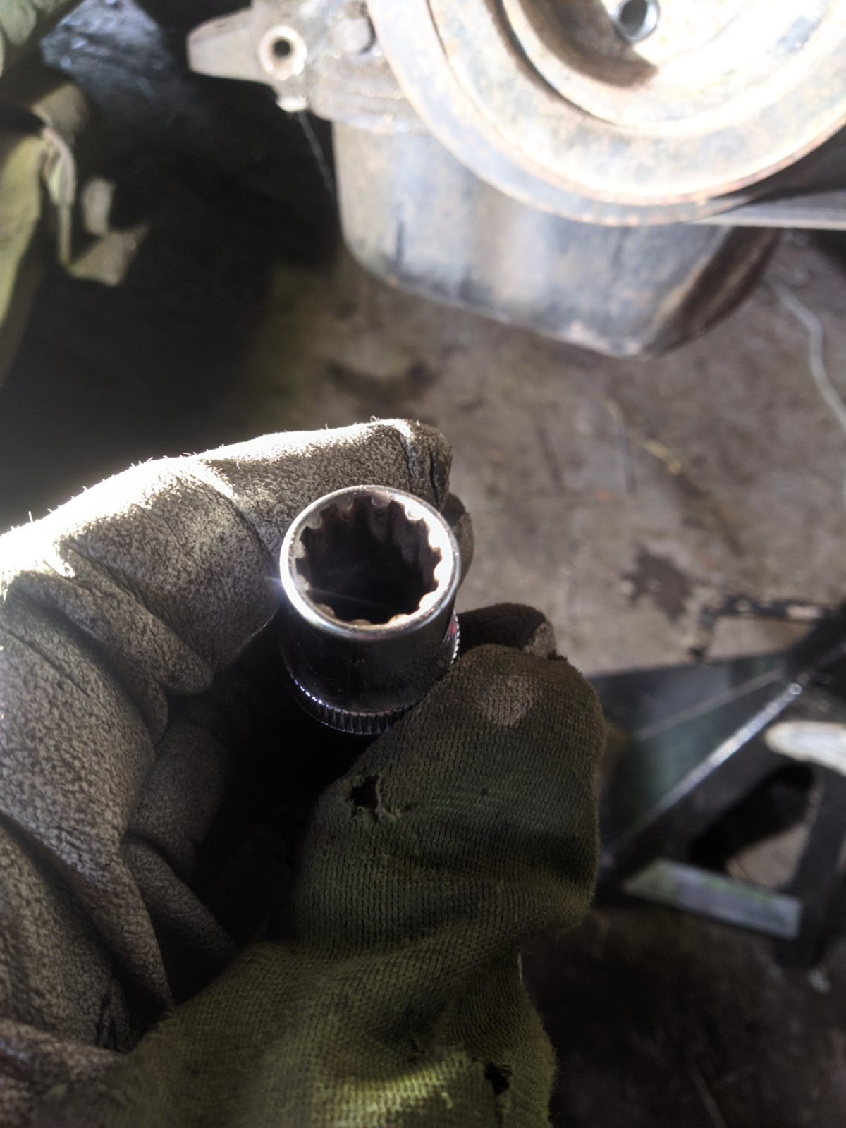

Vakar sanāca iepisiens ar kloķenes skriemeļa skrūvēm. Vienai apjājās seškante, iesitu 8mm zvaigzni, tā arī nojājās, sāku urbt, lai varētu iesist lielāku izmēru, bet prasās cietāku urbi. Mēģināt ieurbt lielāku izmēru un iesist zvaigzni vai arī ir kas cits ko mēģināt? Otrai nolūza seskante un nevar nolauzoto galu dabūt ārā, ko te varētu iesākt?
Sanāca veiksmīgi ieurbtajā daļā iesist dziļāk citu 8mm zvaigzni, jo vecajai norāva zobus, otrai ar ielūzušo seškanti izdomāju uzsist 12mm muciņu ko speciāli pirku td turbīnu skrūvēšanai, normāli izručīja
