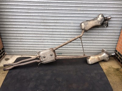

Nez kas par prikolu, ka man Passatam 90% izplūdes gāzes nāk tikai pa vienu izpūtēju? :?
Varētu būt tā, ka katalizators sadaloties ir kaut kur nosprostojis vienu bunduli? Kad es ņēmu nost viņus, izrādījās, ka viens jau ir pametis čatu - bundulis tukšs :lol:
Vidējā bundulī, kurš ir tā kā viens uz abām trubām, plūsmas ir atdaītas vai viss vienā katlā? Ja tur saiet abas plūsmas kopā, tad sanāk, ka pēdējais bundulis ciet, laikam... :?

zipo93 wrote:
20.06.2022, 07:28
Ja abas caurules ir pietiekama diametra, tad pietiek ar to, ka viena taisnāka. Nezinu gan kā passāta izplūde izskatās. Ja nav pilnīgi simetriski, tad vari pētīt arī līkumus, varbūt vienai rorei asāks un līdz ar to vairāk aizspiests.

Post by zipo93 » 20.06.2022, 19:23
GatisGirdenis wrote:
20.06.2022, 09:05
Stock izplūde, izņemot to, ka katalizatori ir aizstāti ar rezonatoriem. Principā jau tur viss ir simetrisks, izņemot pašu "sākumu". Bet nu hvz vai no rūpnīcas tas tā jau būtu bijis, ka iet tikai viena truba :?
Augšējais variants + tālāk šādi
Post by GG. » 20.06.2022, 20:28
Gāze ir kā šķidrums, viņas plūsma vienmēr meklēs vieglāko ceļu, pat ja atšķirība ir niecīga. Iedodot grīdā, taču nāk pa abiem?

Post by GatisGirdenis » 20.06.2022, 21:04
zipo93 wrote:
20.06.2022, 19:23
Gadījumā vairāk nenāk pa labo galu?

Post by zipo93 » 20.06.2022, 21:07
GG. wrote:
20.06.2022, 20:28
Nav sanācis pārbaudīt... :? Rīt būs jāpasauc kāds, lai pagāzē un jāiet skatītes. :D Tas varbūt nav rādītājs, bet reiz, kad pagāzēju uz vietas, tad pie tā izpūtēja, kurš "strādā" bija kondensāta pleķis un pie otra varbūt, ja bija, tad kkas pavisam minimāli...
20.06.2022, 21:04
Nope. Kreisais ir tas, kurš pūš vairāk.

Post by GatisGirdenis » 20.06.2022, 21:08

Post by GatisGirdenis » 20.06.2022, 21:11
zipo93 wrote:
20.06.2022, 21:07
Nu tad neko, pēc rasējuma izskatījās smukāks ceļš, bet nu tas tāpat neko nenozīmē :D
Bet nu neredzu īsti jēgu no divām rorēm, ja gandrīz sākumā jau ir savienota vienā, kas pat nav izpildīts kā xpipe.
Tas tam 2.3?

Post by zipo93 » 20.06.2022, 21:31
20.06.2022, 21:11
Tas tam 2.3?
Hvz kapēc tā ir izdomāts. V6 vismaz iet no katras galvas sava rore. Droši vien vienkārši unifikācija, lai nebūtu jāražo savs izpūtējs tieši priekš vienas modifikācijas.
Jap, tas ir tas slavenais VR5.
Posts: 3162
Post by Jujubokar » 20.06.2022, 21:58
Ja pilnpiedziņa, tad ganjau tāpēc tā ir izdomāts.

Post by msh » 20.06.2022, 23:27
zipo93 wrote:
20.06.2022, 21:07
Protams ka tas nav rādītājs. Brīvgaitā rūcot izplūdes gāzes iet caur vienu pusi un tajā bundulī sakrajas kondensāts, uzgāzējot tas kondensāts iznāca ārā.

GG. wrote:
20.06.2022, 20:28
Tad kāpēc dūmi nenāk laukā pa vienu nāsi? :?
Posts: 7259
Been thanked: 357 times
Post by GatisGirdenis » 21.06.2022, 10:23
JohnLV wrote:
21.06.2022, 00:18
Cilvēkam?
Jo cilvēks ir samērā simetrisks :D kā arī caur vienu nāsi pūšot vajag maz, lai rastos ievērojama pretestība. Papildus - nāsis vairāk pielīdzināmas dubultajam galam, nevis izplūdei :D
