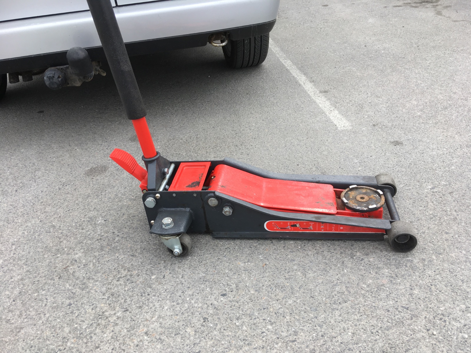

Šos domkrotus ir kāds labojis? Spec nopirkām dārgāku, bet izbeidzās ātrāk ka Ķīnas
(Neceļ vispār)

Jālej šķidrums iekšā un jāatgaiso. Tjip ir kaut kāds spec šķidrums, bet esmu izlīdzējies ar dot4.

Esmu mēģinājis kā video pamācībās kad gumijas korķi izņem un pa turieni uzpilda, bet pēc tam tas hidrocilindrs bija metams. Vajag atskrūvēt skrūvi uz kuras parasti ir vāciņš ar tekstu "do not open" ieliek trekteri, ielej nedaudz šķidruma un ar roku nedaudz paceļ uz augšu ceļamo daļu, lai šķidrumu ierautu iekšā. To atkārto vairākas reizes un neatlaižot ieksrūvē atpakaļ skrūvi. Kad skrūve ieskrūvēta, tad var atlaist un atskrūvēt nedaudz atgaisošanas skrūvi(tā ar kuru laiž lejā) un pakačāt kādas 10-20 reizes. Atgaisošanas skrūvi aizskrūvē un tad skatās vai strādā kā vajag, ja nē, tad atkārto to pašu procedūru līdz šancē kā vajag.

Nu hvz zinu kā ir kad nav līmenis, šis jau startā neceļ. Lēju līmeni bet nekas nemainijās, garantijā arī pasūtija tipa viens gads tik. :D
jāpačakarējas vēl būs

Kaut ko vēl agresīvāku ieliet nevarēji? :D
Es savā cilindriskajā domkratā pielēju tomātkārbas eļļu - tā bija hidraulikas eļļai vistuvākā eļļa manā plauktā.
