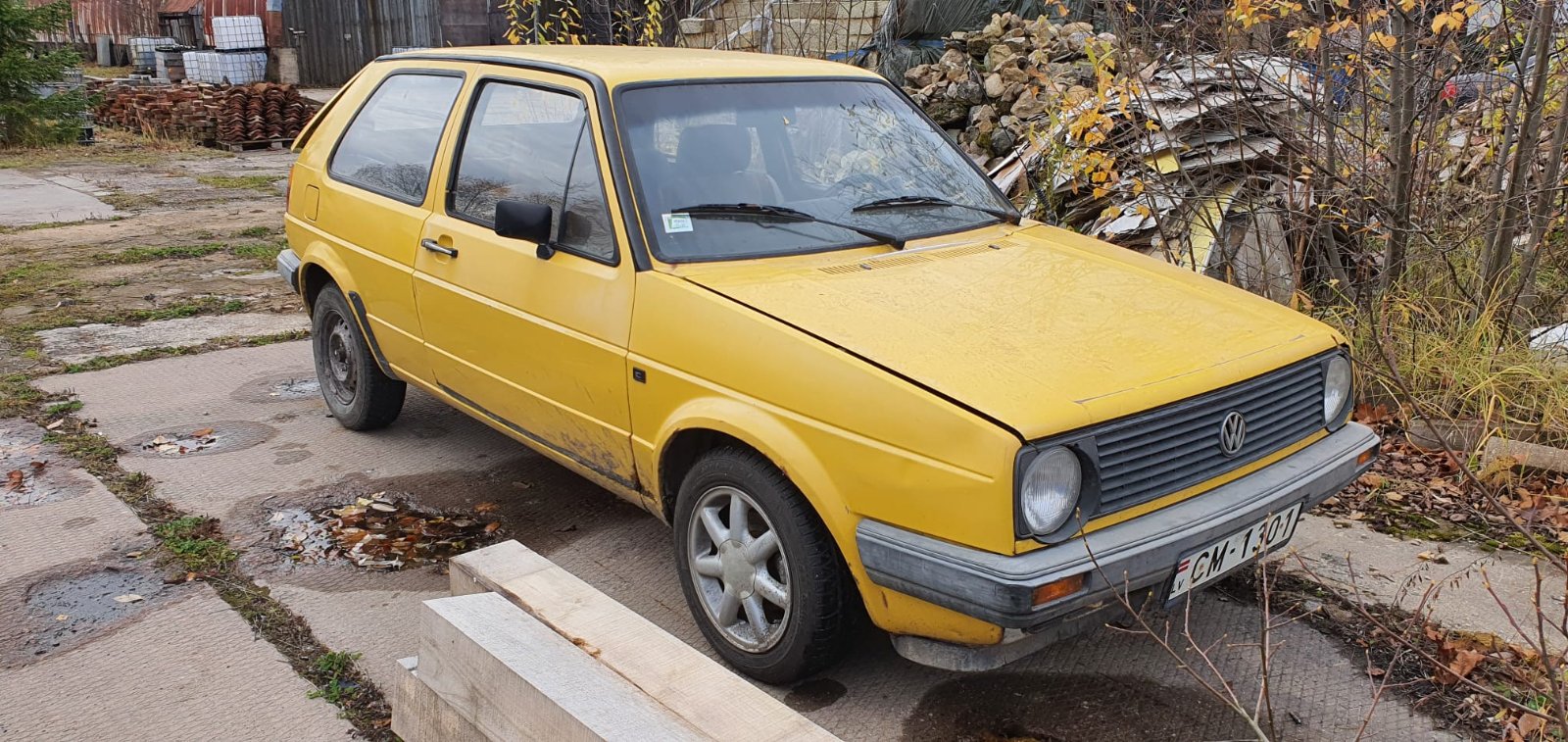

Par spīti tam, ka man jau ir pilns pagalms ar metāllūžņiem, a.k.a. projektiem, nopirku vēl vienu Mk2. :D
Kaut kā iepatikās tas pasta Golfs ar savām fīčām, tā, ka nopirku pat neskatoties uz to, ka no grīdas un durvju apakšām ir palikušas tikai atmiņas un motors dīzelis. :/
Specifikācija:
1983. gads
1.6L Dīzelis
Visbomzīgākā C komplektācija
Tjipa USA jostas ar sprādzēšanās indikāciju pie rocenes lampiņas
Knee bar
OEM gumijas "tepiķis" salonā
OEM Finiera grīda bagažniekā ar pilnizmēra rezerves riteni
Hroma uzlikas bagažnieka malai
Brūnas ādas apšuvumi, brūnie benķi
Tālāk lai runā bildes:

Īsumā kaut kā tā... Tagad lai vēl ziemu nostāv un tad pavasarī jāsāk būs metināt. Atliek tikai naivi cerēt, ka būs tam laiks. :D
Šobrīd plāns nav super mega restaurēt, bet tikai sataisīt kas taisāms, lai var braukt un priecāties. Tad jau redzēs kā tas izvērtīsies...
