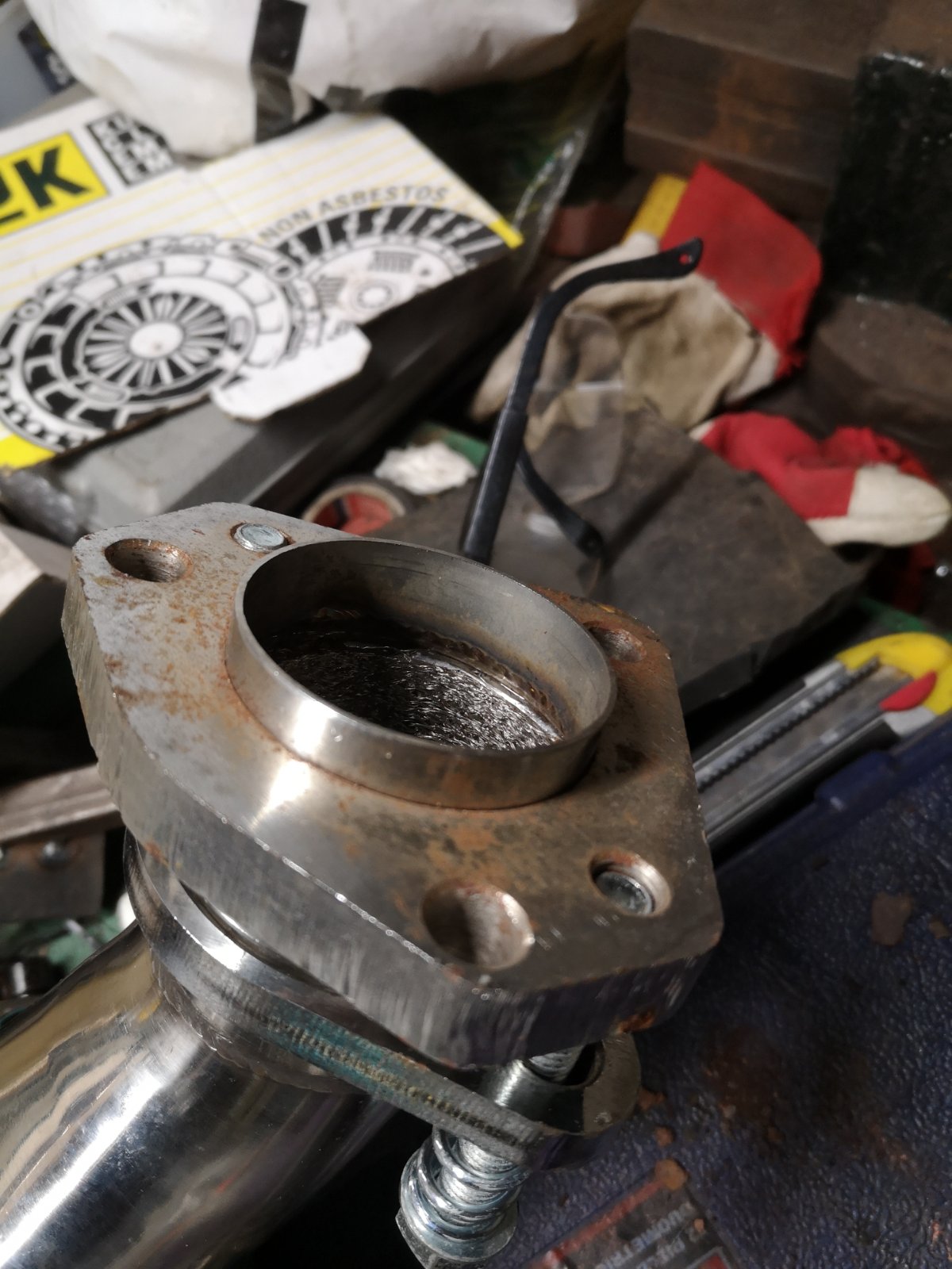

Je, paldies! Bet plānoju vidējo bunduli nemaz nelikt, iztikt tikai ar rezonatoru + gala bunduli, jo tā man ir 40mm setup'am un par skaņu nesūdzos.

Draņķīgi, ka Dipex, Trodo, IC, u.c. pie apraksta nenorāda caurules resnumu ;/
Brūnie saloni ir mana vājība
Re: Spams 2k21 nr.3.
Post by povar » 29.03.2021, 16:50
tā ir daudziem lv interneta veikaliem problēma, jāņem rokās daļas nr. un jāgooglē
Post by povar » 29.03.2021, 16:51
nav mums tas pārdošanas līmenis vēl :(
Post by arniks8 » 29.03.2021, 16:52
Bobiks wrote: ↑
29.03.2021, 16:48
Tiem ko iemetu ir 55mm(nav mandrel bent, tāpēc līkumos var būt nedaudz mazāk, bet oem arī tā laikm bija)

Tiem ir 55mm, pēc kodiem tā liekas. Vēl nekur nevaru atrast vidējo taisno trubu, bez vidējā bunduļa.

Jāpārdod izņemtais katalizators un jāiepērk vietā izplūde

Nav tāda oem 55mm taisna truba bez vidējā bunduļa, tuvākais ir 50mm no 1.6TD, bet tas posms nāk kopā ar gala bunduli. Cik man ir sanācis taisīt gateri bez vidējā bunduļa ar veciem izpūtēja gabaliem, tad varu teikt ka ir diezgan grūti uztaisīt, jo leņķis mainās dažādos virzienos. Beigās tas sūds ļoti bieži sitās pret tiltu, biju laimīgs kad uzliku lēto Poļu izstrādājumu.

Aha. Man kā reiz tagad tieši tā ir - tas posms kopā ar gala bunduli. Tad varbūt jāiet 50mm ceļš.

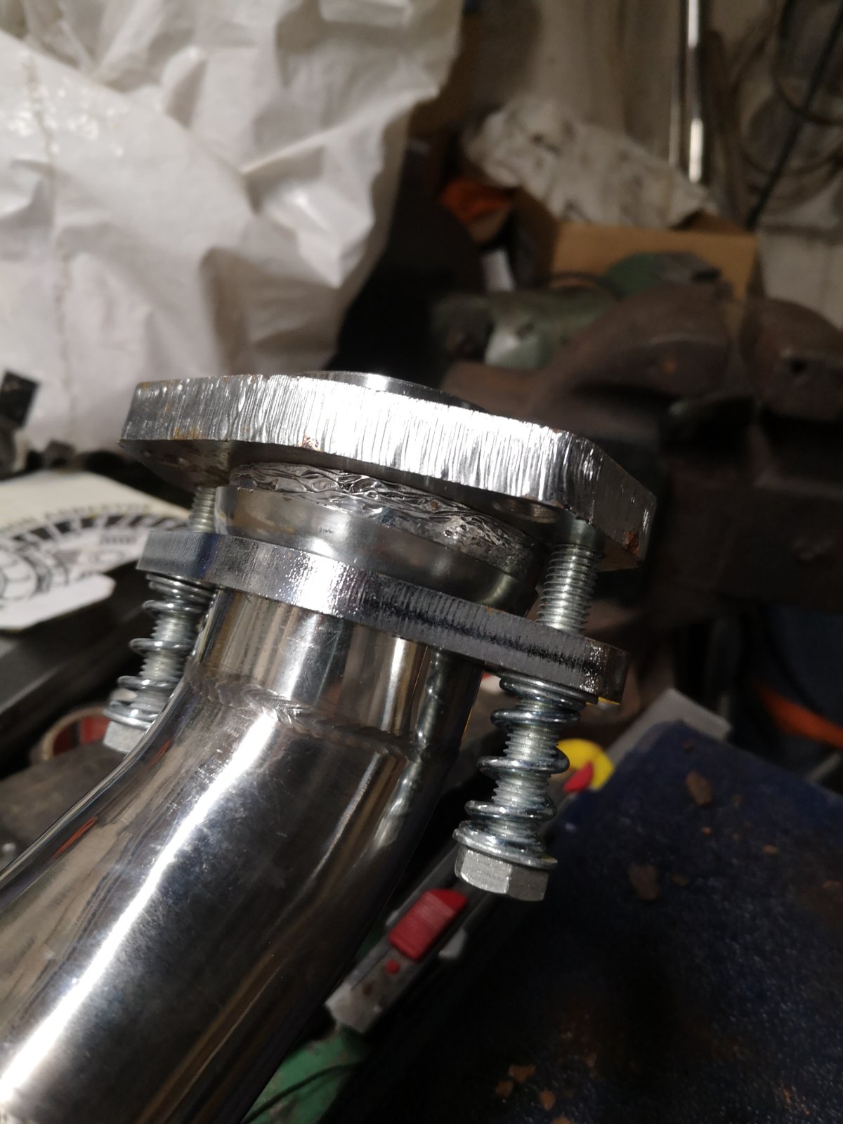

Tā sāk likties, ka šis atrisinātu visas manas problēmas, tikai pagrūti noprast, kāds ir trubas diametrs. Liekas, ka ar visu tilta līkumu. Vidējā taisnā daļa man tāpat jātaisa no rokas, nerūsējošā tērauda, lai varētu piemetināties pie zirnekļa flanča

Paga, gribi izpūtēju uz ciešo metināt :lol:?

Ne taču. Tur ir noņemams flancis. Pagaidām plāns ir pie tāda vienkārši piemetināt nerūsējošā tērauda cauruli, kuru tālāk savienot ar izplūdes savilcēju

Tad sanāk, ka mk2 1.6td stock izplūdes resnums ir 50mm?
