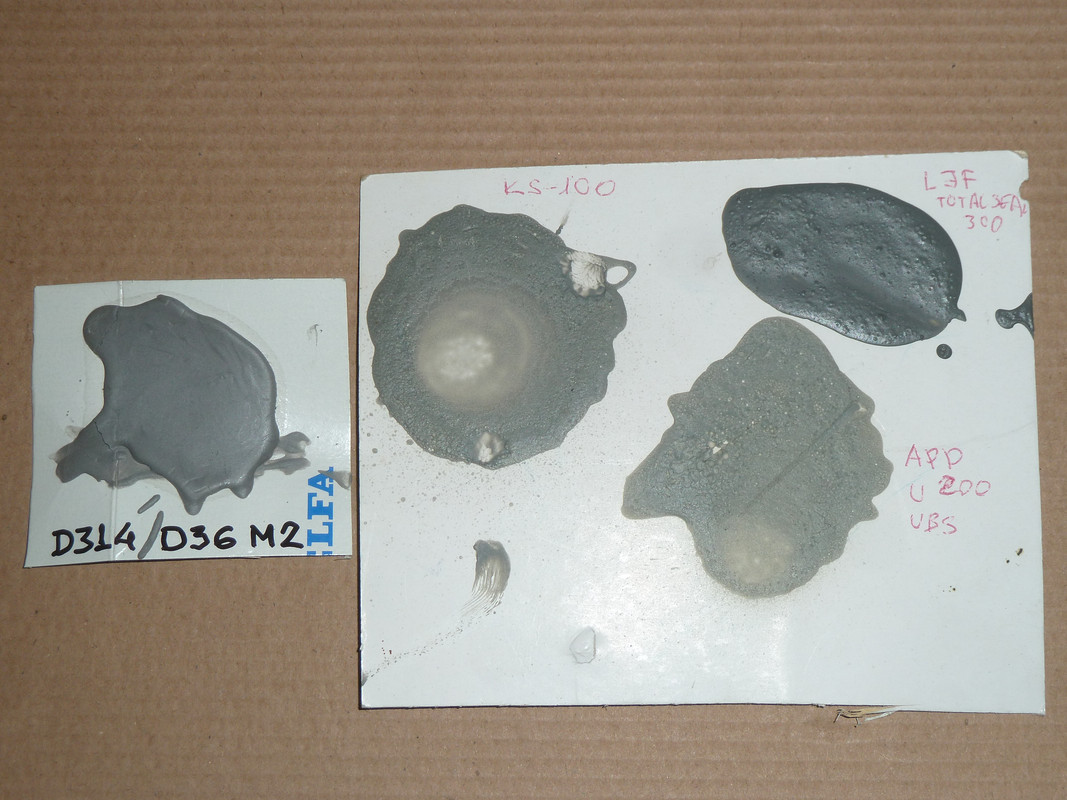

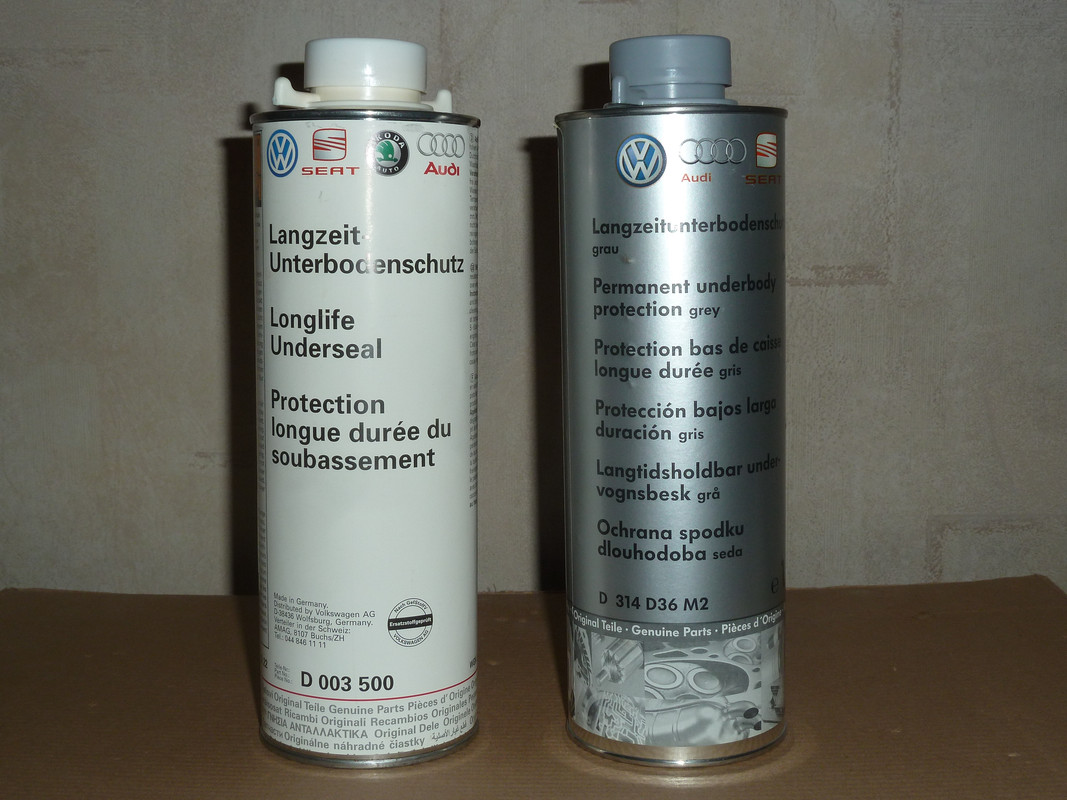

Rimis wrote:
21.01.2021, 01:07
Yeees. Klau, kādam ir kods oem mastikai bet gaišajai nevis melnai? Gaišajai nevaru atrast.
Runa ir par mastiku, ar kuru noklāta apakša?
Mastikas kods ir D 003 500, bet to vairs neražo. Kopš 2012. gada tā ir aizvietota ar D 314 D36 M2 (pelēka), D 314 D37 M2 (melna) un D 314 D38 M2 (balta).
D 314 D36 M2 esmu pamēģinājis, un tā ir tāds pats mēsls, kā trīs citas bildē redzamās (CARSYSTEM KS-100, LJF TOTALSEAL 300, APP U200 UBS), ar laiku kļūst trauslas, nav nekādas elastības. Oriģinālā, kas ir uz auto, elastību saglabā pat pēc 30 gadiem. Tā, ka labāk meklē kaut ko citu. Pats skatos uz to, ar kuru amerikāņi kravaskastes pārklāj, neatceros, gan kā to sauca.
