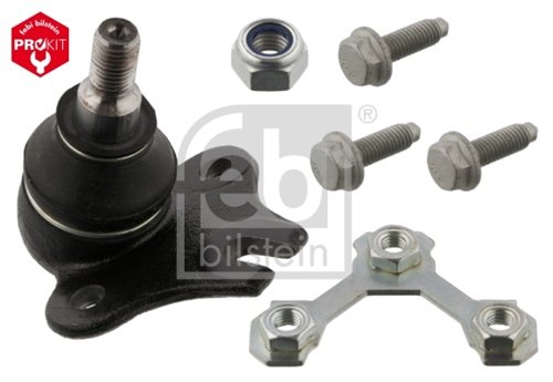

Lodbalstu triks ir tāds, ka parastie ir taisni:

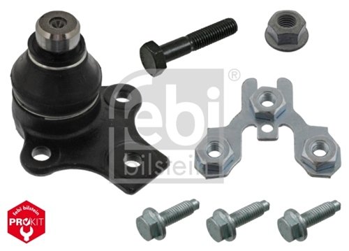

Bet VR6 ar šauru leņķi:
