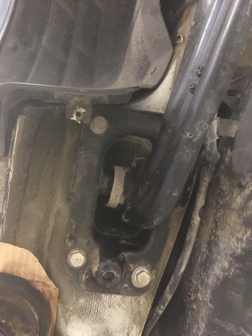

Kā VAG var pievilkt šo buksi ja sēdina, būs 30mm, galiem netiek klāt viņu nenoņemot. Varbūt uz 30mm nevajag neko tur darīt :?

Ja, tur ta kega skruvejas nost ar 2 skruvem, bus jaatzime tai buksei policijai un pectam janem nost un japievelk hvz

Vienīgā regulācija, kas mašīnā ir, ir stūres pirksts (vienskaitlī) (ja ielauzies kolhozs, tad divi). Nezinu kā stāvābolu varu ieskrūvēt šķībi, ja viņš ir iepresēts svirā (un mainās ar visu to) un pie statnes iebāžas caurumā, kurš saspiežas. Vienīgais, ko es varu iedomāties kā vaininieku ir augšējie atbalsti, bet nu tik lielu izmaiņu, hvz
Un pusrāmis? Tu ņirgājies par mani?
VAGīnu metinātāji būs bijuši piepisušies un sapisušies
Vai es zinu kā tādai īberīgai un retai mašīnai kā polo tur viss ir uzbūvēts un regulējas... :D Ja tur viss ir normāli, tad ņem mēri ripuļus pret lanžeriem, varbūt Veiksminiekam ir taisnība :D

Pavisam vienkārši, pie mašīnas ir 6 stiprinājumu punkti visai piekarei. Divi no tiem ir apakšējo sviru gali, divi statņu balsti un divas vietas stabilizatora buksēm, viena no tām ir kronšteins, kas atkal pieskrūvēts citur un maisa gaisu, ja grib uzlikt 5 celiņu siksnu.
Sviru gali stiprinās pie daļas no pašas virsbūves, lai tos sapistu nezinu kam tur būtu jānotiek, stabilizators neietekmē un statņu balsti liekas nereāli, lai starp riteņiem būtu 5mm atšķirība novietojumā pret spārnu. Atlaižot stūri nekas nekur nestaigā, ja ceļš, nav horizontāli slīps, tad brauc taisni pat spiežot gāzi/bremzējot. Var jau būt, ka spārns sajāts, vai arī kolhozņiki taisījuši to auto algas dienā.
