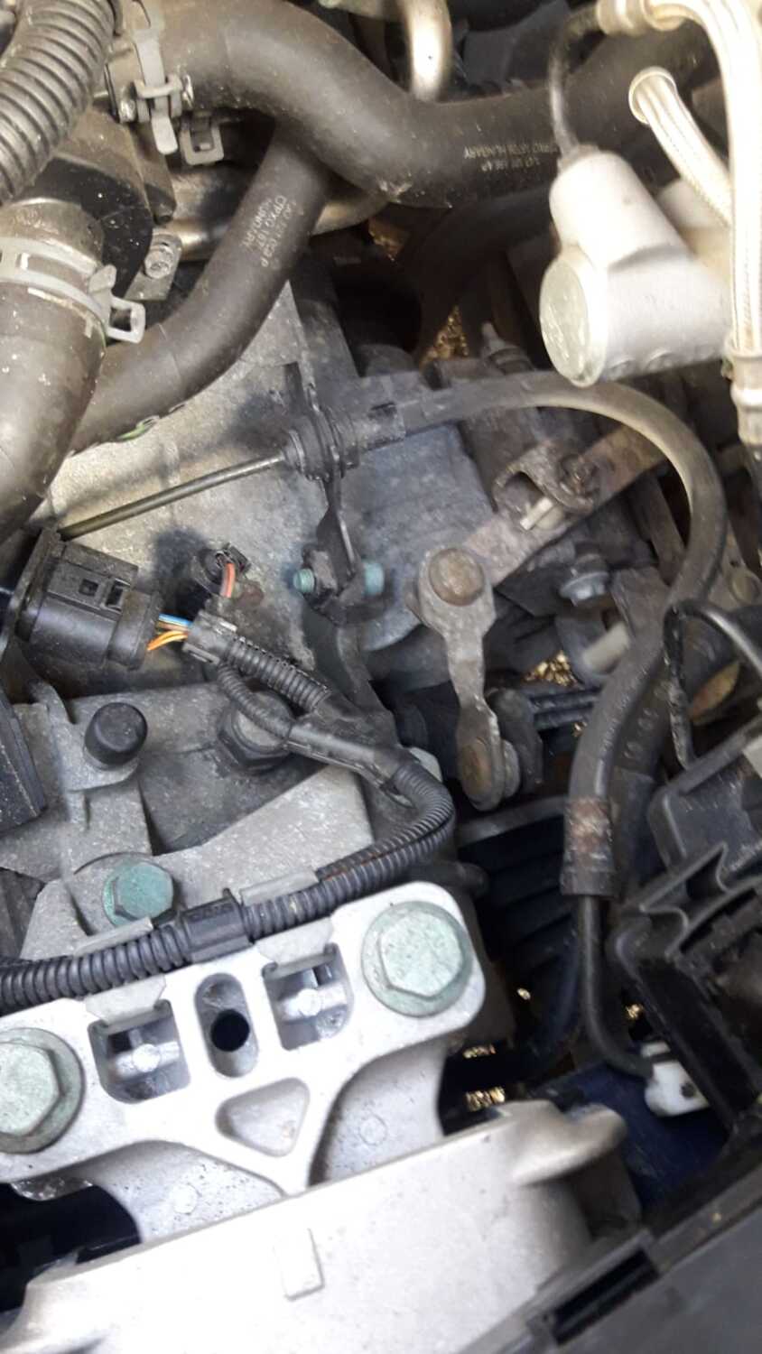

GatisGirdenis wrote:
17.04.2020, 12:22
Golf 4 mazais bloks atšķirās no Polo 6N mazā bloka. 085 kārbu pie tā pieskrūvēt nevar (protams atskaitot vienu vienīgu izņēmumu ar 1.7/1.9SDI kārbu - DXQ), jo MK4 blokiem, tur kur jābūt 085 starterim, ir izlietas pastiprinošas ribas, kas sevī iekļauj arī skrūvju caurumus.
Ja bloki neatšķirtos, manā Polo jau sen būtu 16V

Nordik wrote:
17.04.2020, 12:47
Tad no ABS vins nem signalu?
Kas tas par štekeri, kas bildē ir vairāk uz leju? Kārbas augšā pieņemu, ka ir atpakaļgaitas.?
http://www.catcar.info/audivw/?lang=en& ... IwMQ%3D%3D
Šajā lapā stāsta, ka tas ir distances sensors.?

Izvietojums klasiski kā 020 - zemāk ātruma devējs, augstāk atpakaļgaitas slēdzis.

Velak ieliksu bildi man tur nav neka, tuksa vieta

Nordik wrote:
17.04.2020, 14:17
Šijā bildē es domāju, ka viņu nemaz nevarētu redzēt, aiz kārbas balsta kronšteina viņš sanāk
Šis vads tas varētu būt, idejiski
17.04.2020, 14:22
Atrada comaks, pilna parlieciba teica ka nav 😂🤦‍♂️🤦‍♂️🤦‍♂️🤦‍♂️
