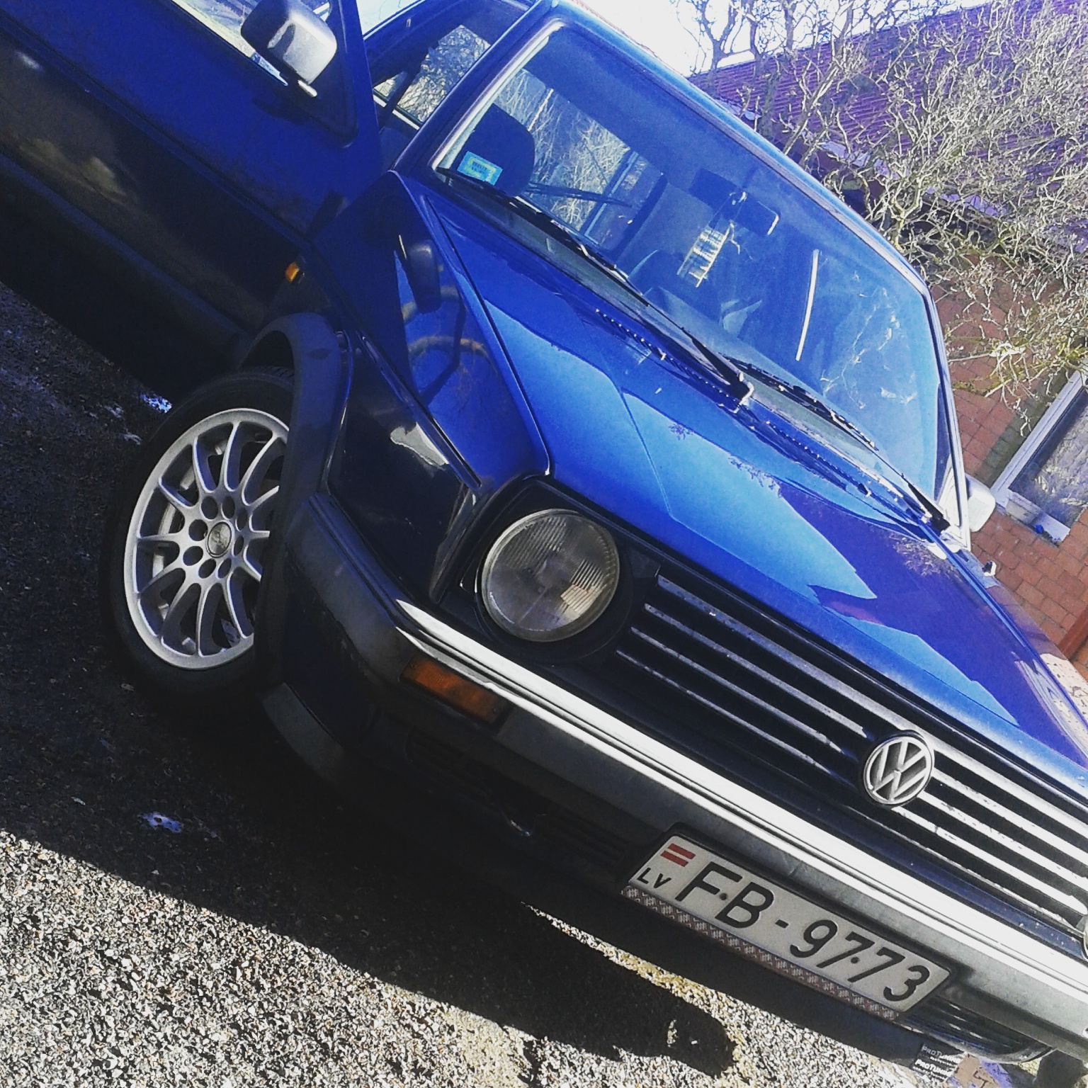

Sniegs beidzot ir nokusis, un laiks dzīt golfiku uzlikt vasaras riepiņas, bišķin arī kautkas ir izdarīts no tehniskā viedokļa, bet nekas dižs, pāris buksītes un pirksts nomainits. Bet te jau kāda acīm patīkamāka bilde ar diskiem. Satiku čomu izrādas šis arī mk2 nopircis, biš iepozēju. manējo vajadzētu vēl uzpulēt.

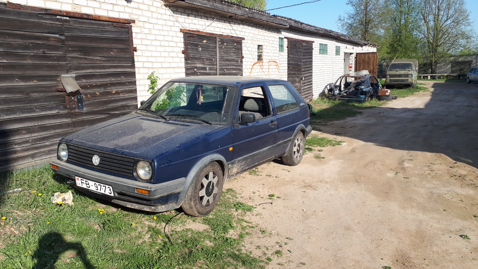

Nu ko! Chepis ir atpakaļ.
Sāksim visu no sākuma.
Kopš pēdējā posta šajā topikā ir pagājuši jau vairāk kā 3 GADI!
Protams, ka pa trijiem gadiem daudz kas mainijies, sākot jau ar paša gadu skaitu, tālāk ar darba vietām un visu pārējo, bet zilais skaistais (agrāk) golfiņš joprojām ir manā īpašumā.
2017 gadā ielikts 2.0e dzinulis, kopš tā laika nav ieta ne skate ne kā. kautkad pagajušo gad intereses pēc aizbraucu pēc slimības lapas, jo ļoti gribējās izbraukt uz ielas, protams uz gadu skati necentos nemaz īsti iegūt, bet motrs gāja un mēnesi biju priecīgs.1

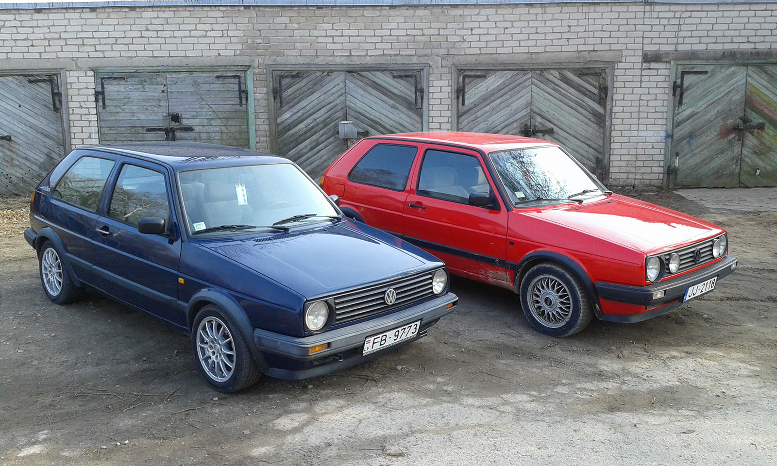

Tad nu lieta sekojoša, pirms gada sapazinos tuvu ar Autokrosa un rallijkrosa braucējiem, doma skaidra, jātaisa golfīņš sportam. Sen par to jau bija domāts, ka vajag utt, bet nekad nav bijis nedz līdzekļu nedz laika lai pievērsots tādam hobijam. Kā jau minēju augstāk ir pamainijušies apstākļi, laika gan īsti nav, bet naudiņu var šur tur atlikt. Tad nu pēc pāris glāzītēm ar čomu saprotam, ka ir jābūvē folkreisa mašīna!
īsti nevar saprast, taisīt šo mk2 vai pirkt kko citu. Nu labi nolemjam pirksim abi kkadus golfus un liksim būrus un mauksim. Abi nopērkam trešos golfus ar 1.8 motoriem, kuri vapše nepis neiet uz priekšu, izbraucam ar manu 2.0 saprotam, jā vot tā ir tēma... labi es nospļaujos, saku -es taisīšu savu mk2 ,tu domā tālāk.
Čoms nopērk mk3 ar 2.0 , jā izbraucam ir foršāk viss zbis. Tagad mums katarm ir pa diviem golfiem...

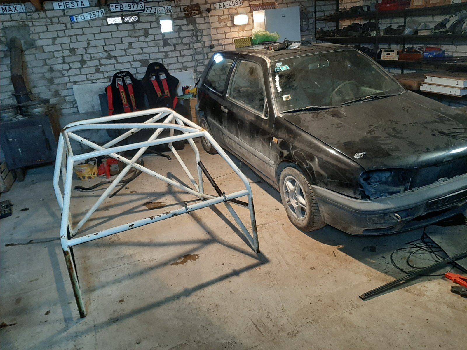

Laiks skrien, ir 2020 gada, 22. marts, beidzot esam sākuši lēnām kko knapināt, ir nopirkti benķi, stiprinājumi, kombinzoni, jostas. liekas nekas bet tomērt savācas. Izdomājām ka savām mašīnām karkasus gribam vārīt paši, lai nav nekur jāved un jāmaksā 500e, par karkasu ko varam iemetināt paši utt. Nopirkām pagajušo nedēl trubu lokāmo ierīci, šonedēļ domājam braukt pēc trubām, aptuveni pareiķinājām, ka vienai mašīnai materiālā aizies 130 e, nu tomērt labāk nekā 500e. Jo tie kas zin folkreisa noteikumus ,mašīnu tu vari papist vienā gonkā pa 950e, secinājums vienkāršs-- jo lētāk uzbūvē jo labāk, otrs aspekts ir tas, ka pirmo mašīnu gribētos uzbūvēt pašiem.

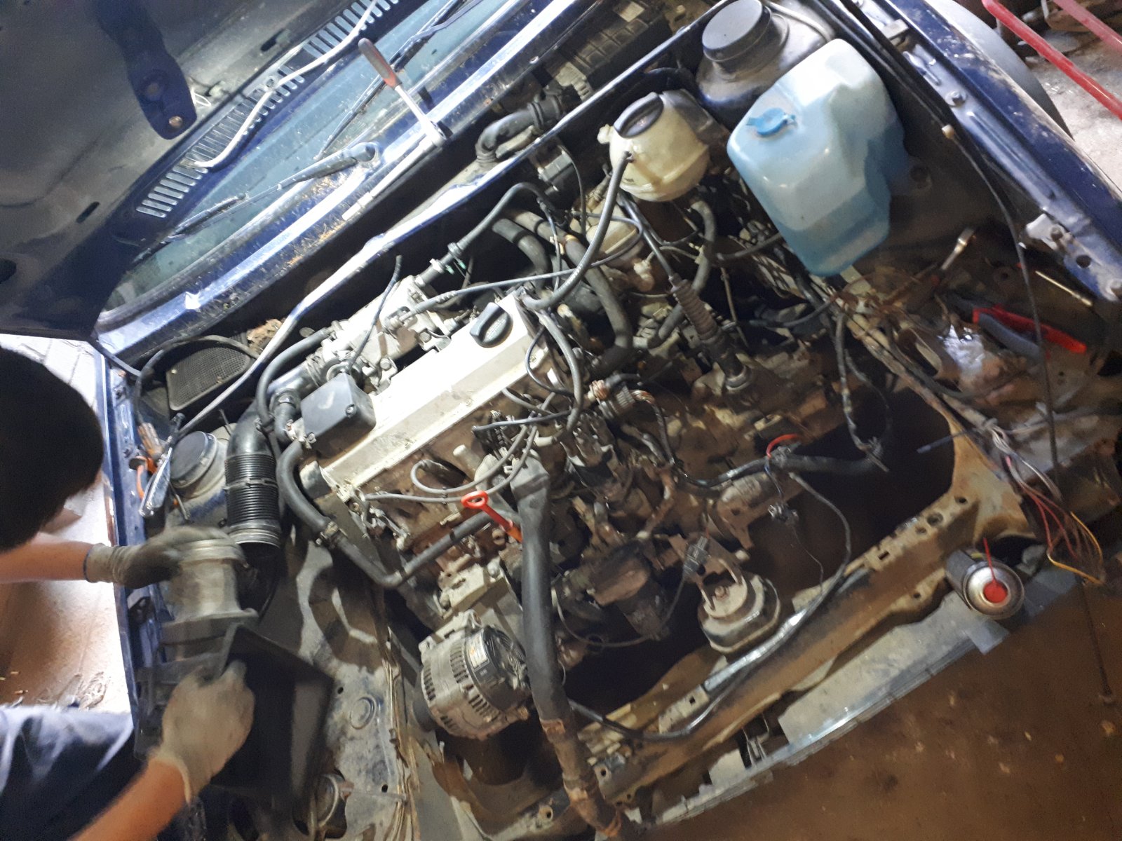

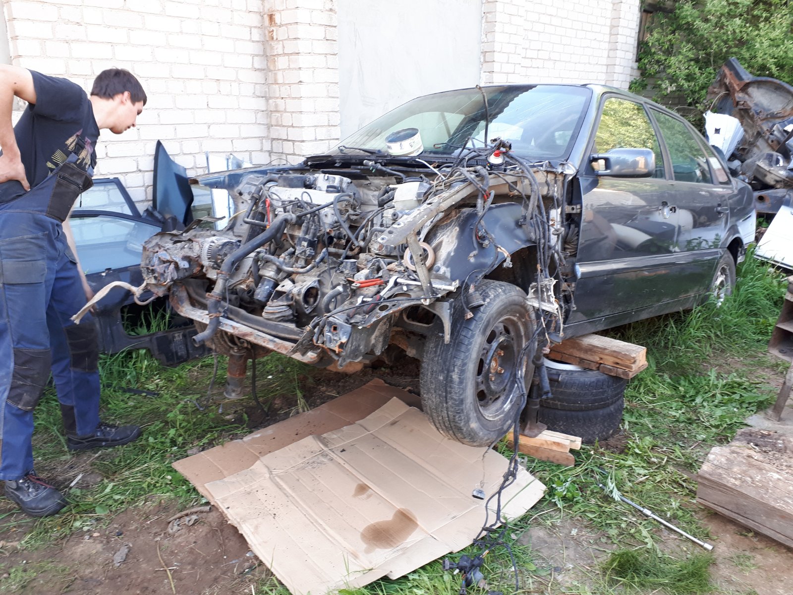

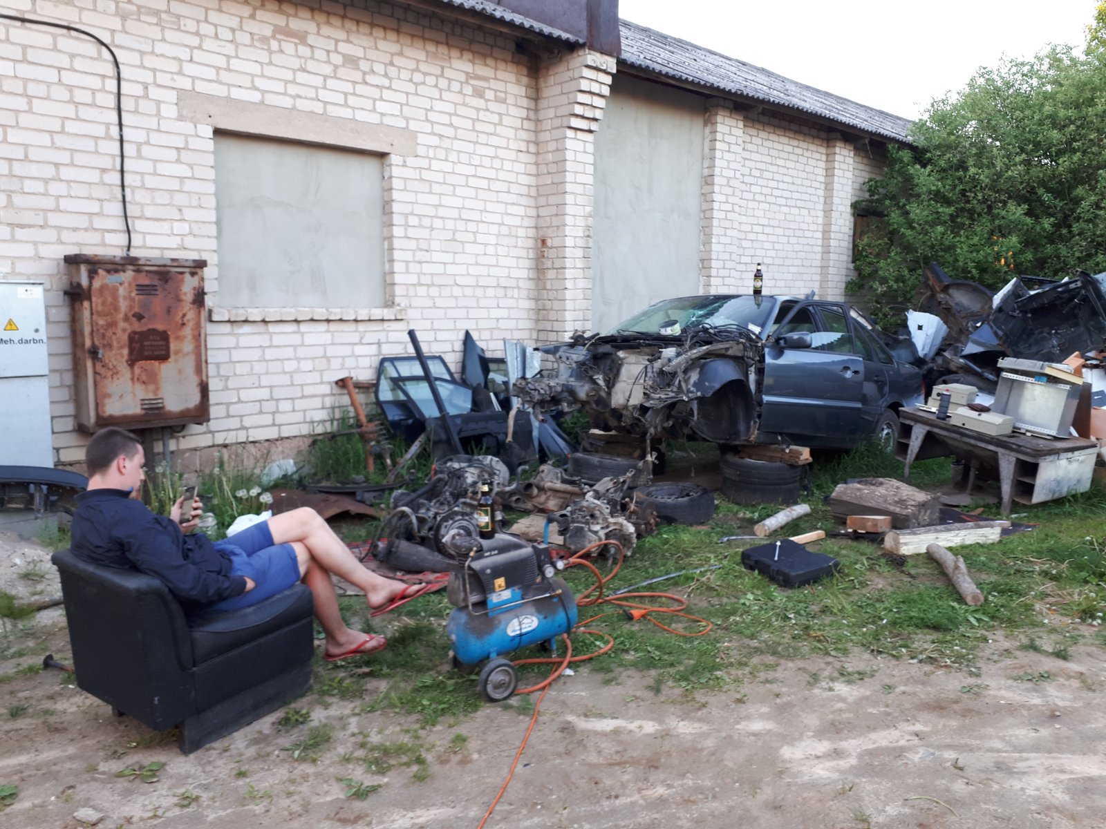

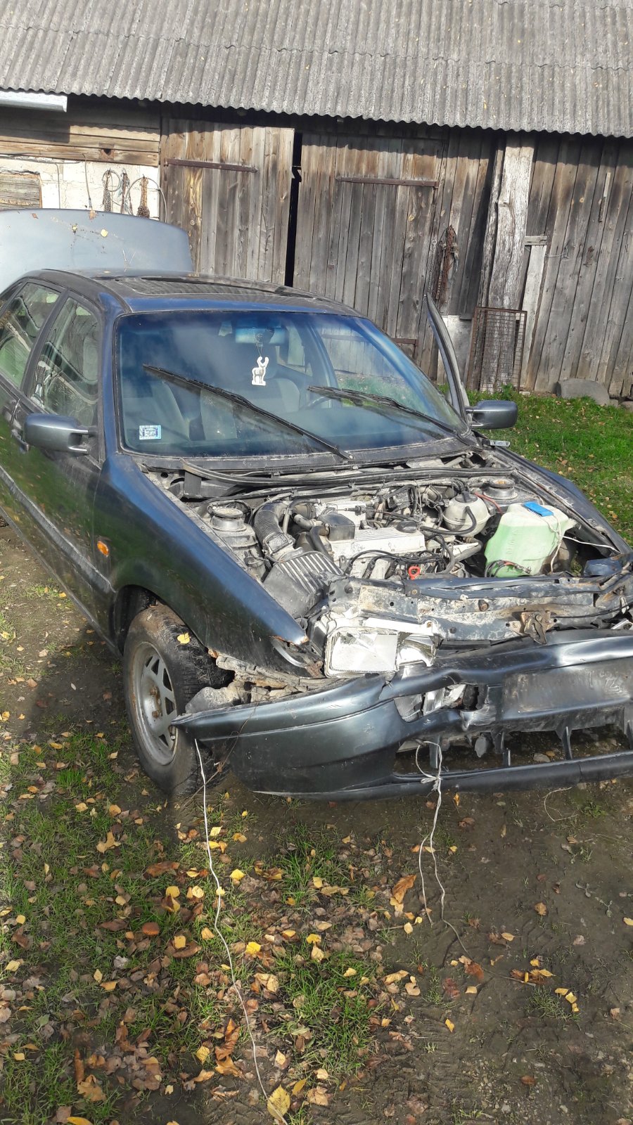

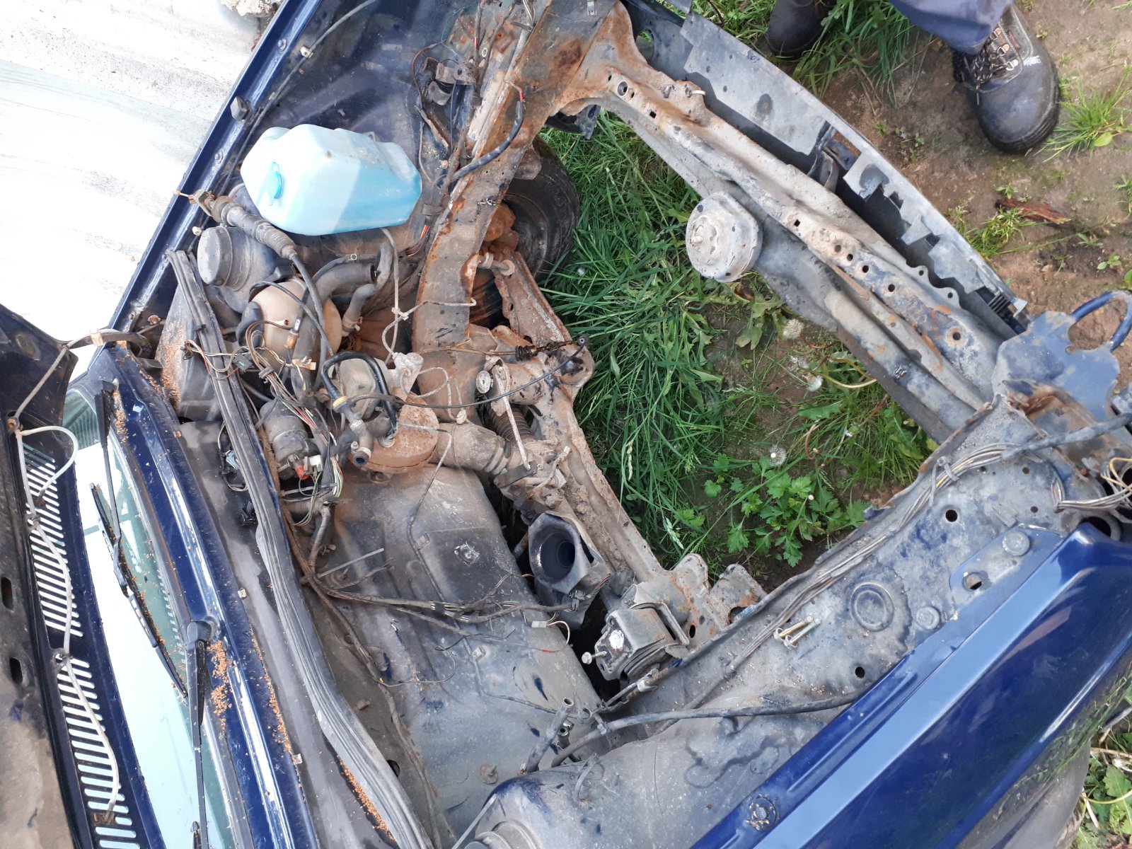

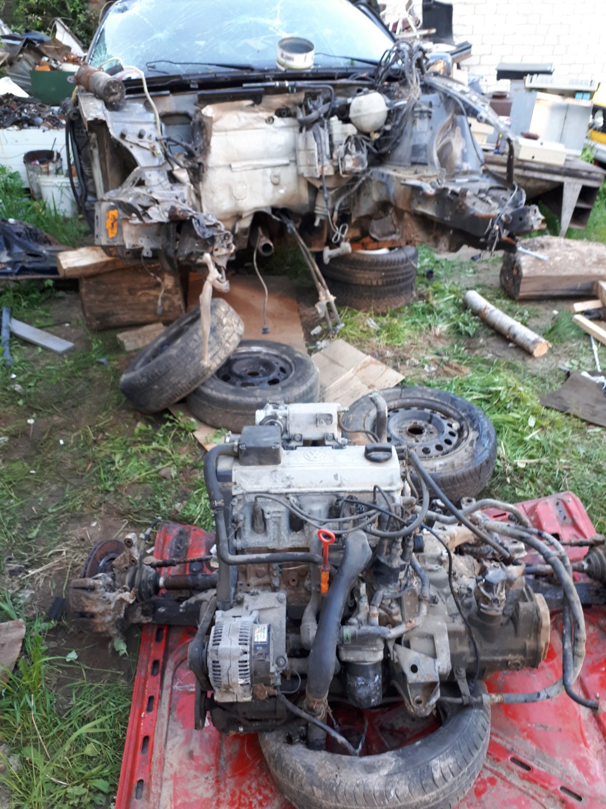

Lūk tā, pievienošu bildi no 2017 gada kad tika nopirkts par šnabja pudeli sasists passāts ar 2.0e motoru Sākumā novērtēts stāvoklis un tad jau lai bildes runā.
Vēl pēc kāda laika tika sākts ņemt motoru ārā, kopā ar čomu kurš neko nesaprot īsti no tehnikas, tapēc sēdēja krēslā un vienkārši atbalstija

Re: Chepis MK2 1992

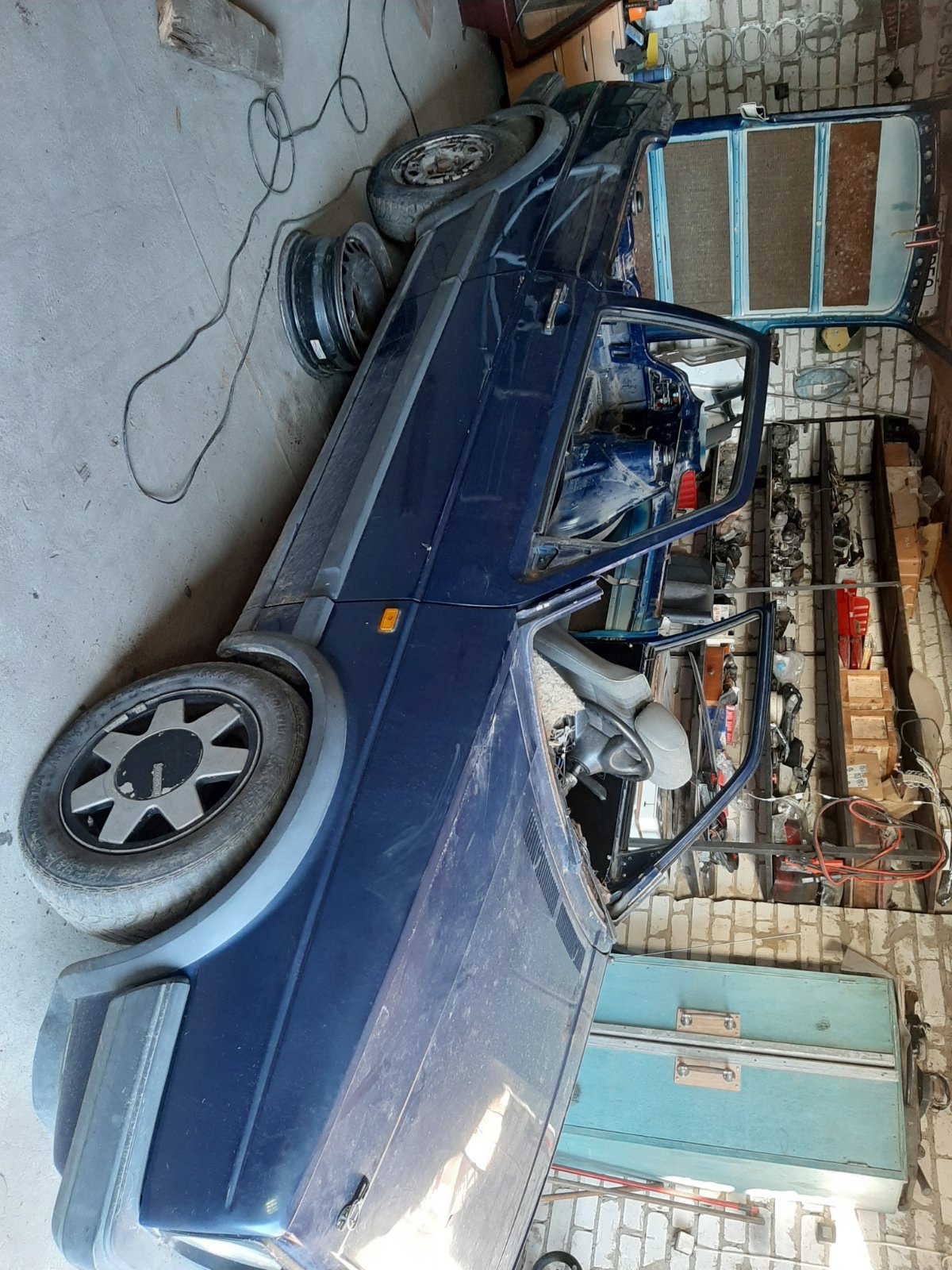

Kad motors ārā , dzenam manu zilo iekšā garažā un ceļam veco 1.6 dvēseli laukā un stutējam jauno iekšā.

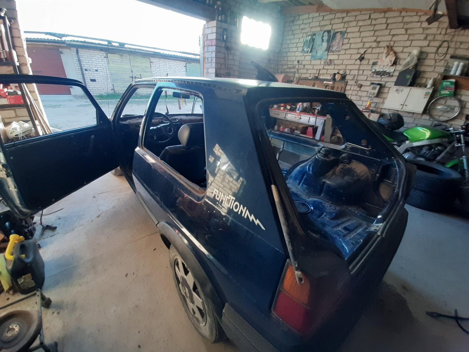

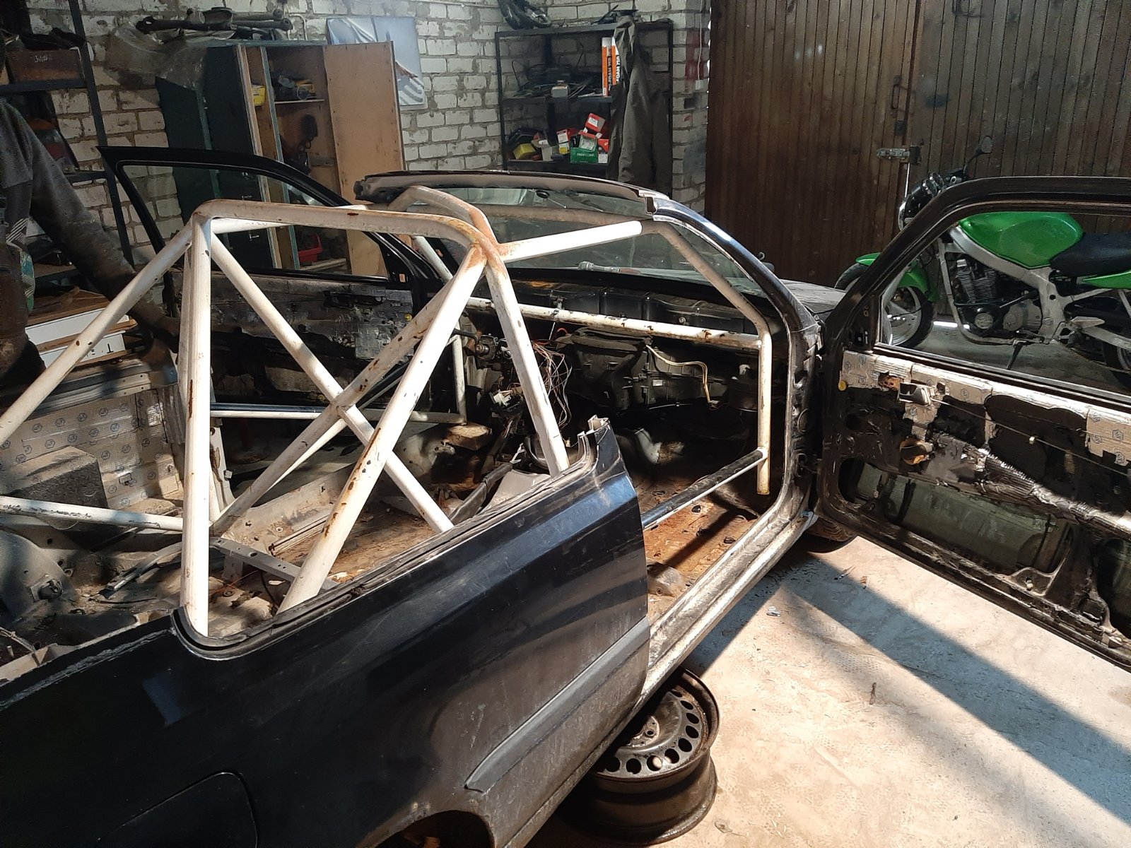

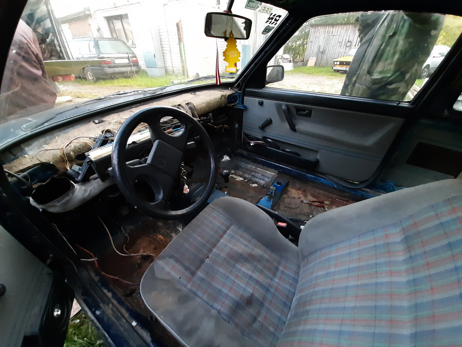

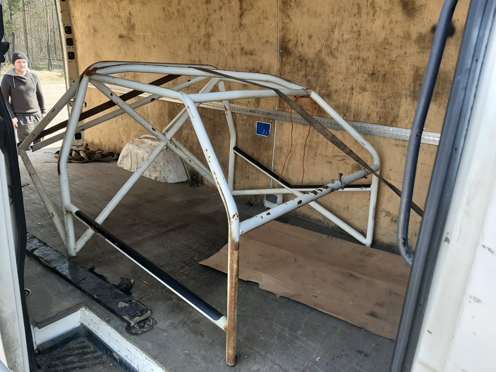

Tātad, pa divām nedēļam daudz kas ir pamainijies, pirmo sākām gatavot čoma mk3. Nu tad izravam salonu un nogriezām jumtu, pēc salona izrausanas konstatējām ka kāds ir īpašī pacenties un izlimejis visu golfu ar kautkadu baigo skaņas izolāciju, ko nemaz tik viegli nevareja dabut arā- atsājām.
Kā iepriekš bijām domājuši locīt un metināt dugas paši, pēdējā brīdī paādiās iespēja iegādāties jau gatavas dugas,kas ir izņemtas no bijušas sporta mašīnas, šeit paldies jāsaka ASRokam kurš piedāvāja. Daudz nedomājām un laidām ar lielo crafteri pakaļ. Tajā pašā dienā uzradās vēlvienas gatavas, kuras arī daudz nedomājot savācām. Protams dugas ir ar sertifiātiem un atbilst LAF noteikumiem.

Re: Chepis MK2 1992

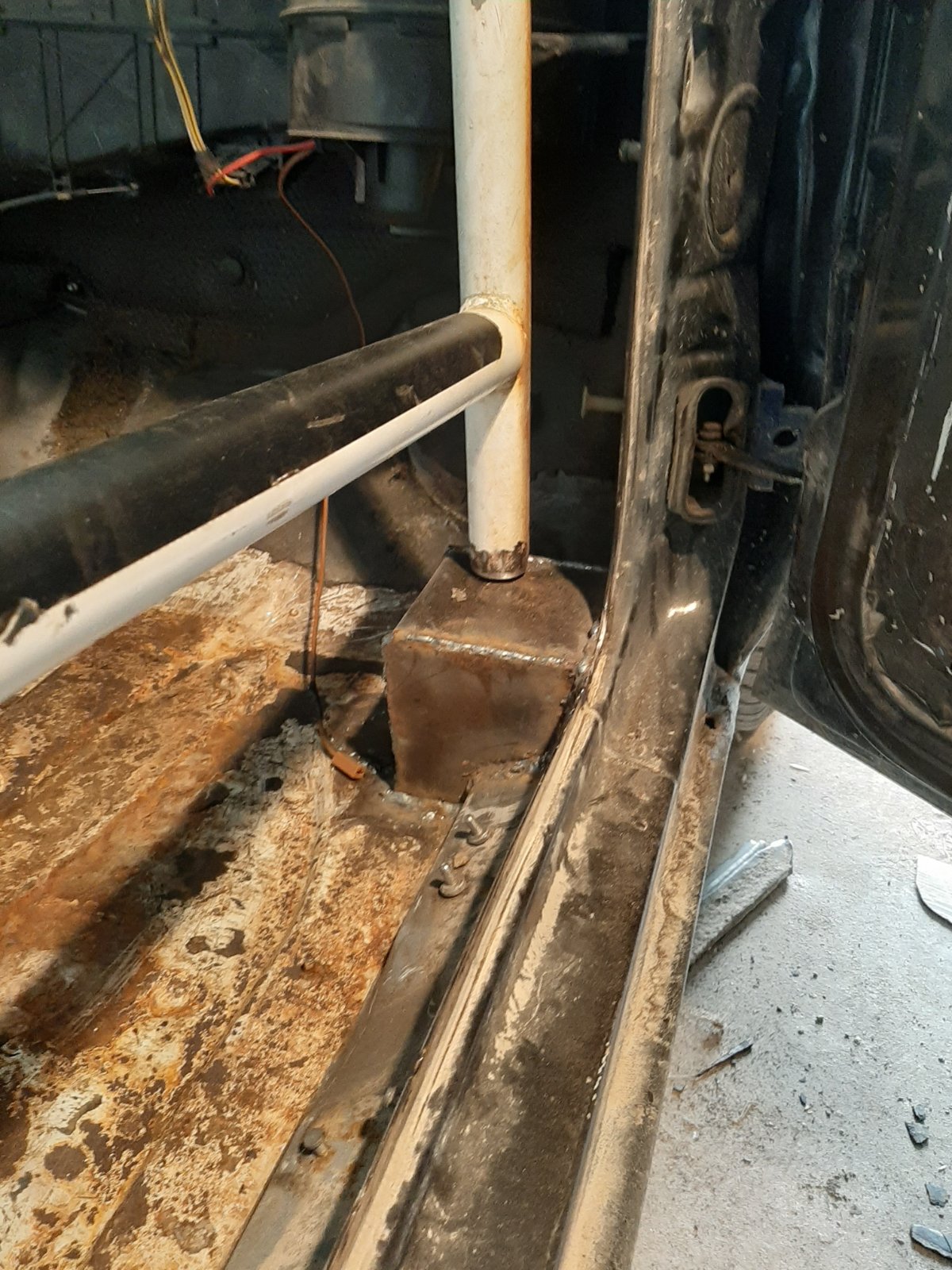

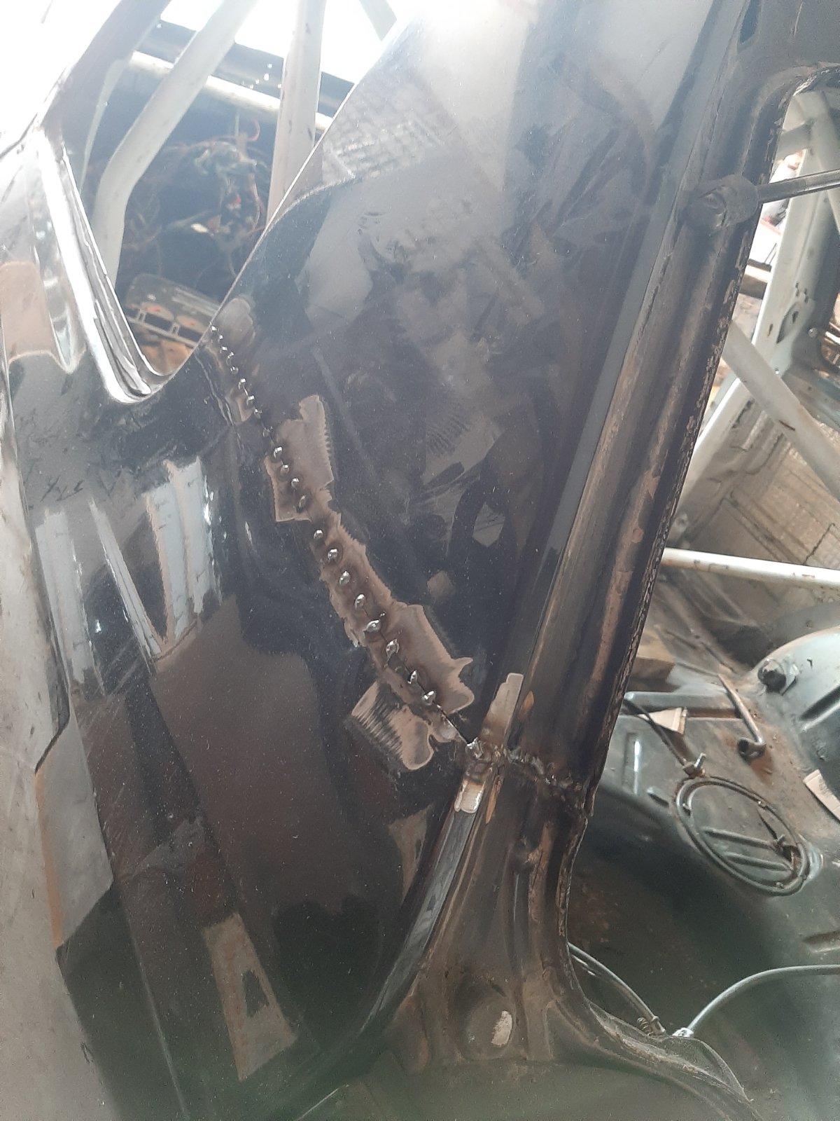

Tad kad mašīna bija pārtapsi par kabrioetu ietuējām pmērīt vai viss smuki der. Abas dugas ir iņemtas no mk2 tāpēc nezinājām vai bus kaada atskiriiba vai ne.
Tad kad dugas iestutētas sākām veidot saucamās kastītes, jeb atbalstus trubām, protams viss pēc nolikuma un izmantojot 3mm biezu bleķ.
Nu un kad tas tika veiksīgi izdarīts uzlikām smuki atpakaļ pimērīt jumtu.
Jumts gandriz derēja ideāli, taču kur nāk galveajam lokam augšējie stūri, jumtam prasijās ielocīt iekšpusi,protams pāris belzieni ar āmuru un viss ir gatavs.. Tā nu pagaidām viss, jārauc pieķert jumts un jāgriež nost manam mk2.

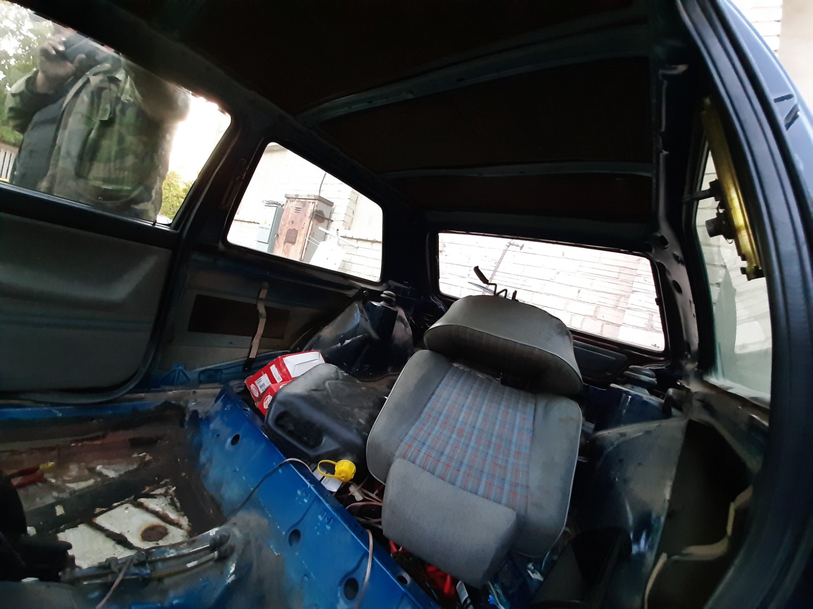

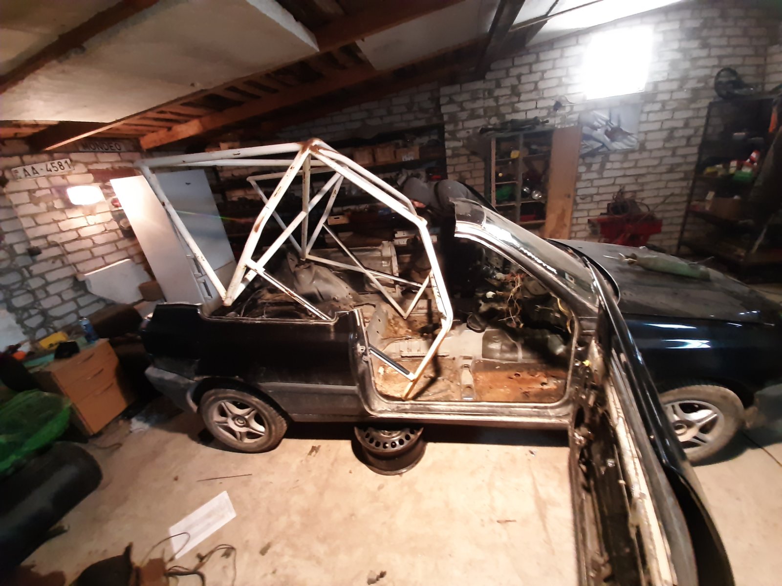

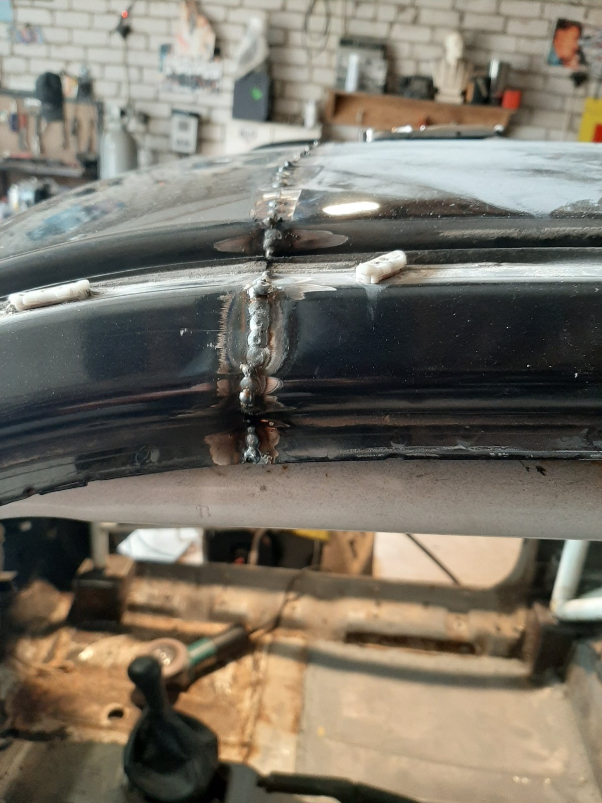

Nu ko, kāds laiciņš ir pagājis un darbi tika darīti.. Principā lielākais un grūtākas jau nu ir aiz muguras.
Pēc mk3 būra iemetināšanas no lēna sākām stuēt un pieķet klāt jumtu, lai kad tas būtu izdarīts varētu ņemt ārā stiklus un giezt nos jumtu manam MK2.

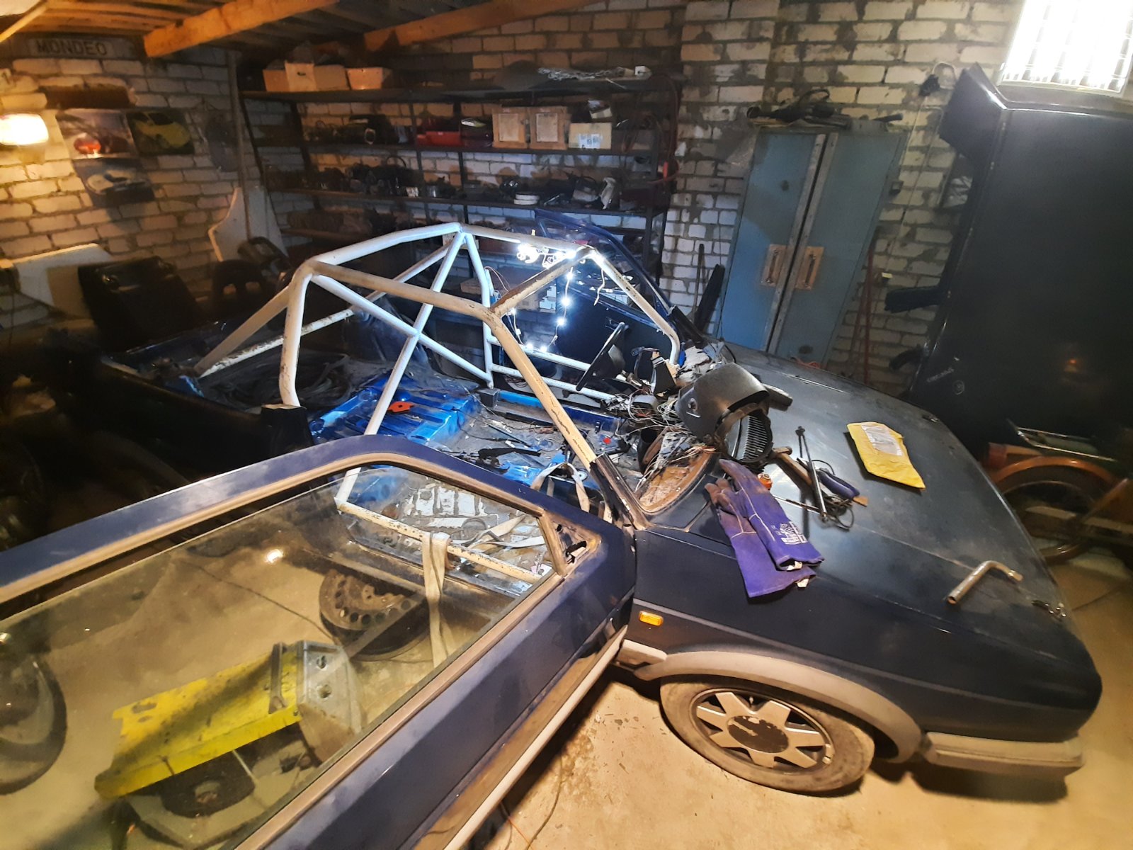

Re: Chepis MK2 1992

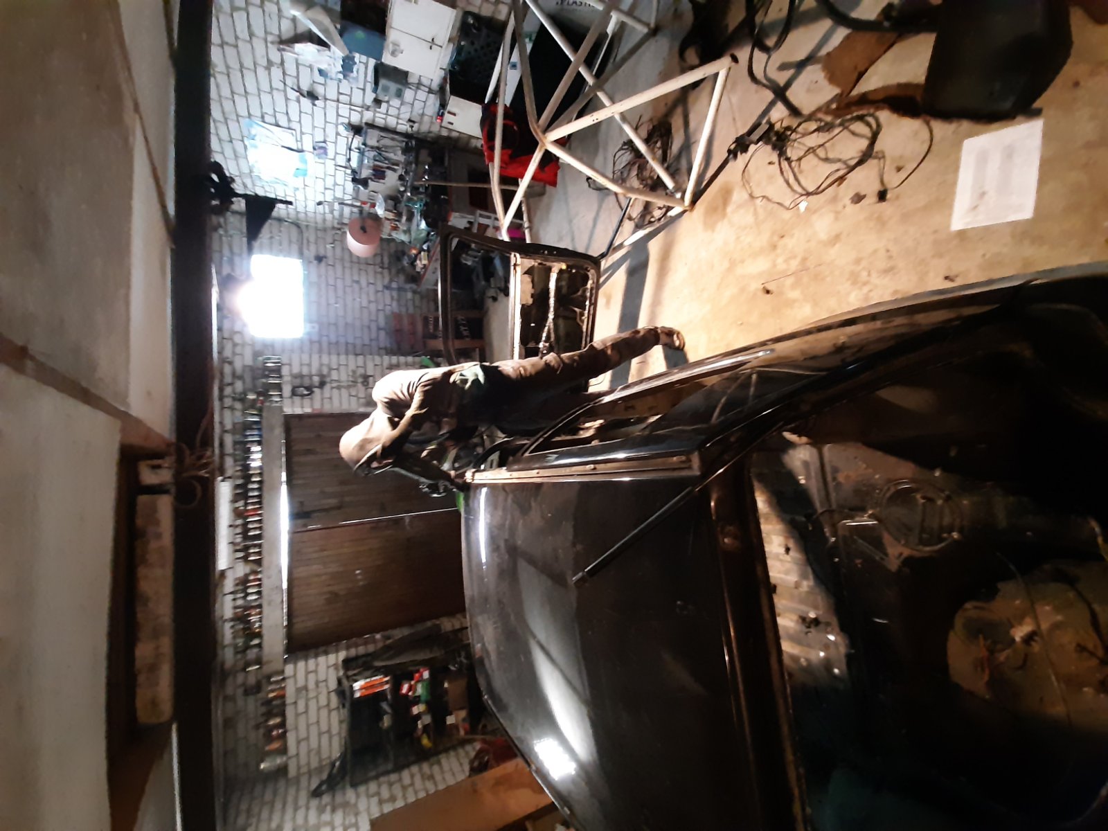

Daudz bildes no darba gaitas nav uzņemtas, tad nu šeit jau jumis ir nost un stuējam iekšā būri jau manā golfiņā.
Vienīgā lielā bēda ir tāda ka ņemot arā vējsiklu tika saplēsts un aizgāja normālā zirneklī, tagad jāpērk un jāmeklē vēl stikls...
Mans būris tika iemetināts diezgan fiksi , jo bijām jau iepraktizējušies uz mk3.
Principā dzerot alņu pa 6 stundām viss bija jau gatavs, alika likt virsū jumtu un priecāties.

Būris iešā liekam jumtu klāt, te nu gan bija sarežģijumi jo golfs bija paspējis izliekties un vairs īsti jumts negribēja iet vietā, bet ņemot palīgā stropes un citus palīginstrumentus jumts ir vietā, piemetināts un nošpaktelēts. BILDES ----> https://ibb.co/kgB1nJ7 https://ibb.co/J26ZvY9
Acīs prieks un mute arī smaida, ilgi gaidītais nu ir noticis, Top pašam savs sportinieks
Nu atveot garažu skats veras patīkams
Pieliku apakaļ paneli, spidometru, uzmetināju sēdeklim trubas, kā ari iestutēju benķi. Svilku vadus starta pogai, un dažādiem slēdžiem, kā arī piemontēju Aliexpress gabarītus un bremžu uguņus, kā arī smukuma pēc nokrāsoju dugas un grīdu .BILDES----> https://ibb.co/Pr9kC8c https://ibb.co/mFVcrBy https://ibb.co/HGJ8gGv https://ibb.co/n1SXy0x
šis ir pats skaistākais skats kāds var būt atverot garaž
https://ibb.co/QczZRKD
Domājot par transportēšanu nopikām ar čomu ari divvietīgo treileri, lai nav jāfisās ar īrēm utt, buūs pašiem savs tralis, ko brīvajā laikā dodam arī uz īri un pelnam moneeey
https://ibb.co/YhBp18T
