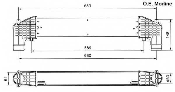

msh wrote:
09.02.2020, 22:19
Kur ir problēma izmantot mk4 1.8T kūleri?
Izvadi ir paredzēti tam ka tas atrodas zem labās puses lanžerona, apgriežot ic otrādāk mby izvads pret kko varētu atdurties, kā arī būtu jāsaštuko kkādu kronšteinu. Respektīvi man vajadzētu vienu, lai vispār pārbaudītu vai to var iebāzt tur kur es vēlos.

Lai gan audi tt arī ir ic zem kreisā lanžerona, tik par to droši vien prasītu kosmosu.

arniks8 wrote:
09.02.2020, 22:23
Salīdzinot B4 pastētes 1.9 klak klak kūleri ar 1.8T kūleri, vienīgās izmaiņas - viens izvads bik savādāk skatās, kas tev, visdrīzāk, nenozīmē neko.

arniks8 wrote:
09.02.2020, 22:26
...un arī zem labā... :mrgreen:
Vispār 1.8T kūleru bildes ir besīgi meklēt; pamatā rezultātos atrodas aftermarketa risinājumi... :lol:

msh wrote:
09.02.2020, 22:29
To es zinu, bet man divus nevajag. Tik tas ic zem kreisā lanžerona ir mazāks par mk4 ic, 183*161 vs 183*189.

msh wrote:
09.02.2020, 22:27
Es iepriekšējā lapā taču rakstīju ka tdi ic ir mazāki caurumi trubām.

Post by msh » 09.02.2020, 22:33
Nu jā, bet tev vajag lai viņš dzesē arī, nevis tikai smuki izskatās.

arniks8 wrote:
09.02.2020, 22:33
Es vispār par pašu pamatformu...
Tu vēl vari drillēt gūgli un skatīties kādi kūleri nāca audī 2.5 TDI un 2.7 BiT - pirmais nāca iekš B5, B6 un C5, otrais nāca iekš B5 S4 un C5. Vari arī meklēt 1.8T kūlerus no dažādiem audī/B5 pastētes...

msh wrote:
09.02.2020, 22:36
Noteikti ir lētāk dabūt gatavu ic kā metināt tur kko klāt, lai būtu kā vajag.

Post by arniks8 » 09.02.2020, 22:47
wtf, aeb oriģinālajam ic ir 53mm izvadi, kāpēc tāda atšķirība salīdzinot ar mk4?

Post by msh » 09.02.2020, 22:49
Gan jau ka unifikācija - AEBs bija pirmais ar saviem 150 zirgiem, vēlāk izlaida arī 180 zs un gan jau mk4 1.8T kūlerim tas ir ierēķināts.

Post by arniks8 » 09.02.2020, 23:14
sharanam nāk šāds triperis, izvadi 50mm :?
