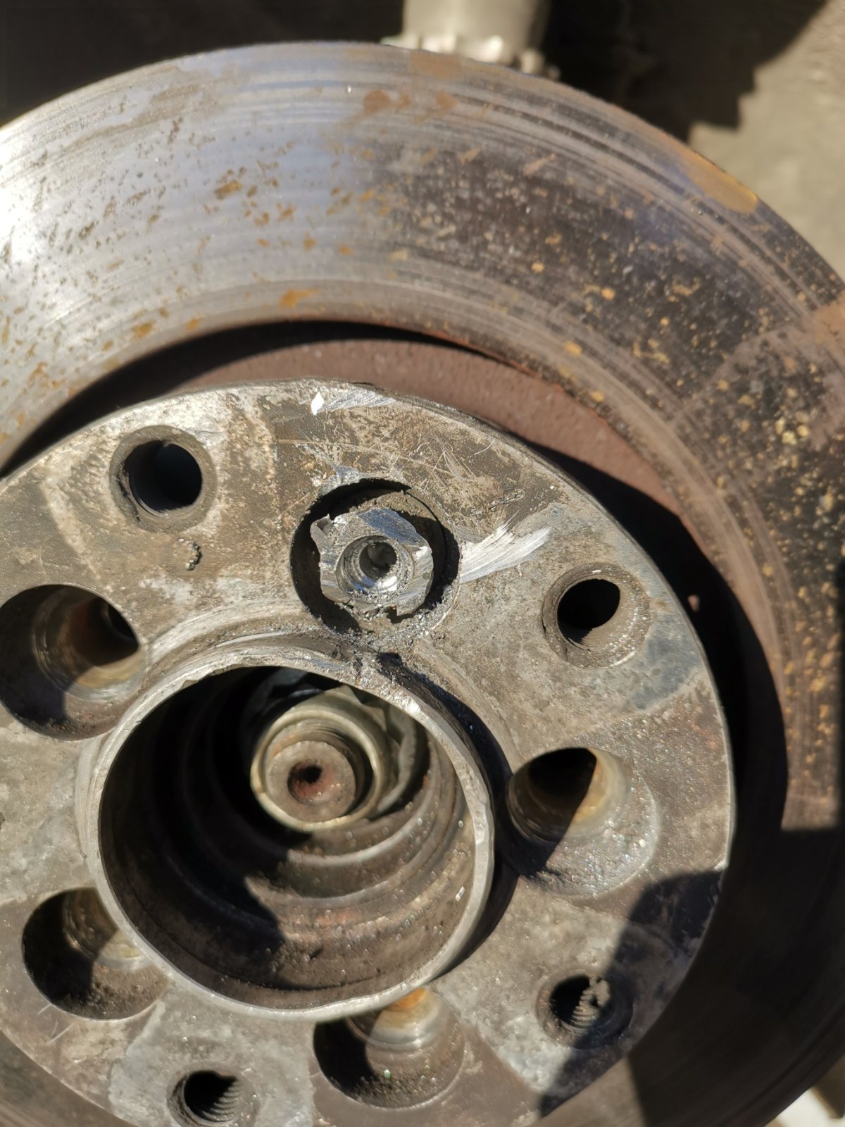

Fu@k me

Tev varbūt vajag muciņu komplektu, kas paredzēts šādiem gadījumiem? Kas iegriež uzgriezni, lai atskrūvētu?

Diez vai - te tik vajag nourbt galvu nost lai var dabūt noņemt flanci, un tālāk jau var metināt virsū uzgriezni un izskrūvēt.

msh wrote:
07.02.2020, 18:36
Dodu 90% ka konuss ir ieēdies, nourbs galvu un vītni varēs ar pirkstiem izskrūvēt.

GG. wrote:
07.02.2020, 18:40
Šis. Neatceros, kad pēdējo reizi ieēdusies būtu vītne.
Ir arī šitādiem sūdiem pa taisno vārīts virsū uzgrieznis. Skrūves galva uzkarst, nostaigā un atnāk vaļā.

Kārtīgi uzkarsēja skrūvi, uzsita virsū muciņu un iznāca ārā.

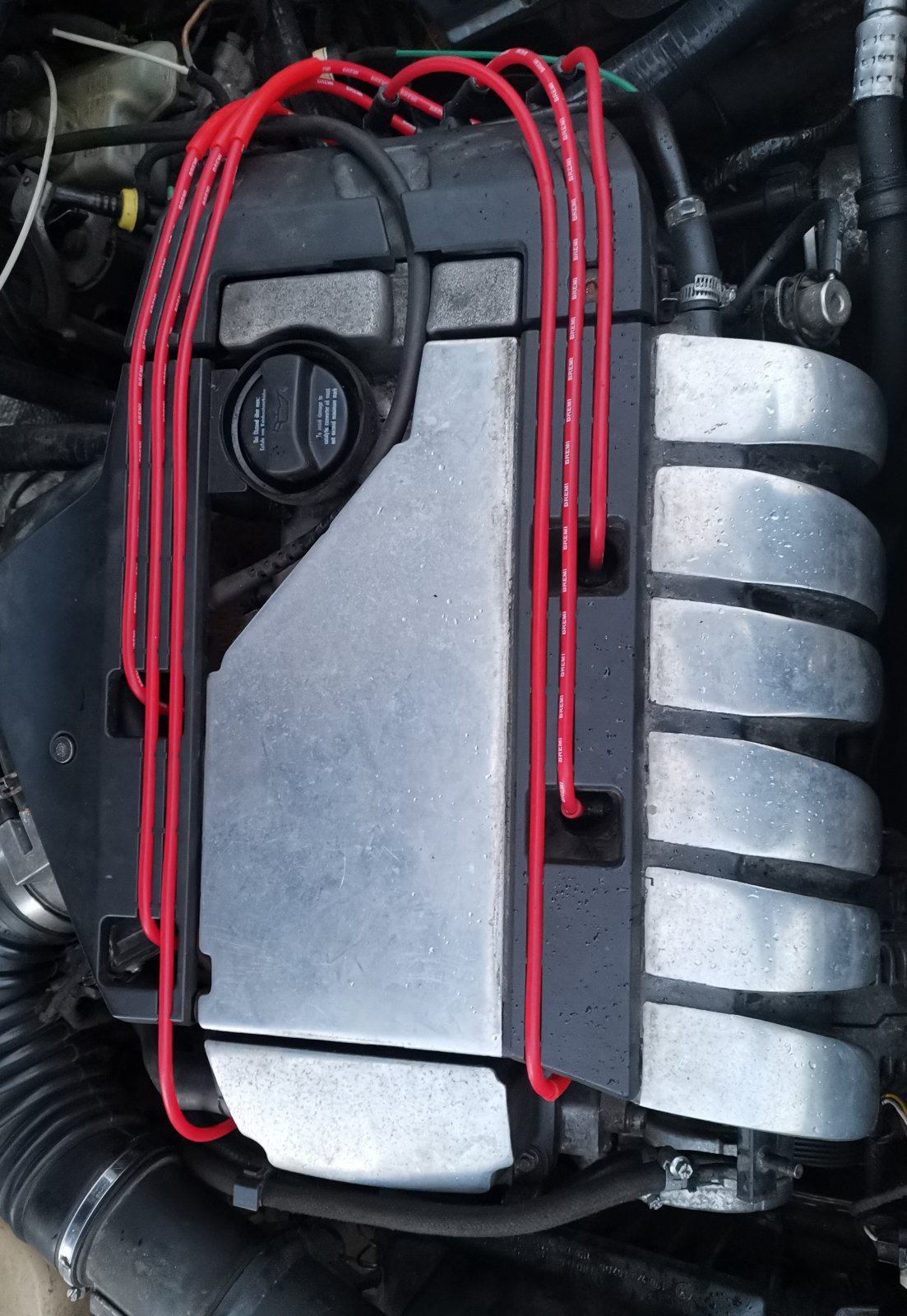

Sveces samainīju, gaidu vadus.
