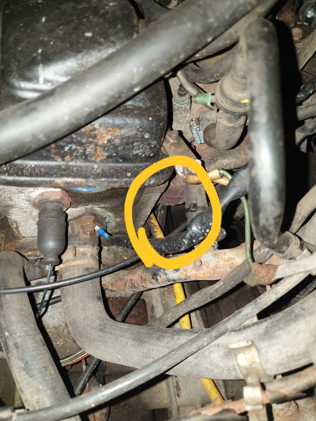

Sveiki,
Respektīvi VW Golf 2 automāts. Iepriekšējam īpašniekam bija problēmas ar aizdedzi, tāpec uzlika otru atslēgu- aizdedzes sistēmu. Kādu brīdi strādāja, bet jau aizdomīgi. Respektīvi šobrīd ir tā, ka šo otro atslēgu pagriežot var dzirdēt vienu tikšķi no startera, bet nekas vairāk. Iepriekš īpašnieks ieteica "pabakstīt" starteri vienā konkrētā vietā, starterim sākumā mazs caurums - Bilde pielikumā. Reāli tā izdarot, tiešām strādāja. Tagad ir aizdoma, ka esmu sabakstījis ne tā. Varbūt kāds zin, kas tā ir pa vietu un kā rīkoties turpmāk?

Izskatās, ka tas bakstāmais ir bijis ievilcējs, kurš acīmredzot ķerās. Loģiskākais šādā situācijā būtu nomainīt starteri un nahrenizēt tos visus meistarojumus ar otrām atslēgām un vēl sazin ko...
