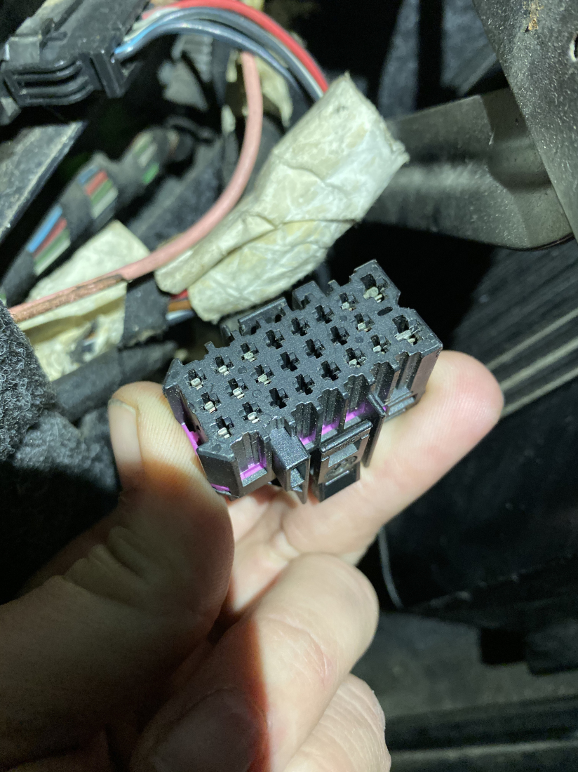

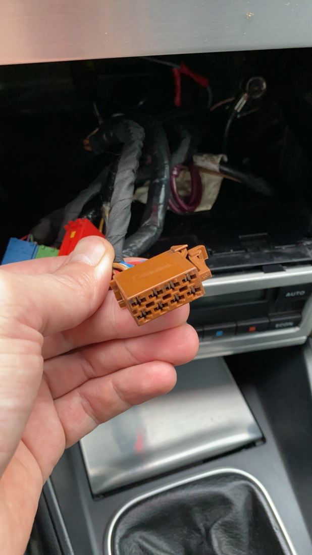

Sveiki, sadomāju beidzot nomainīt savam golfiņam maģīti, bet saskāros ar to, ka no orģinālā Nokia pastiprinātāja neskan nekas, beigās tiku skaidrībā, ka jātaisa baypass un javelk pa taisno vadi līdz maģītim, bet negribās taisīt baigo kolhozu tādēļ meklēju spraudņus, varbūt kādam aizķērušies?
Šis ienāk pastiprinātājā un meklēju tā saucamo Female galu, lai nav jāgriež OEM vadi.
Šis parastais spraudnis kas ienāk maģītī.

Sveiks,
ja Tev ir oriģinālais pastiprinātās grabažniekā, uz to vajadzētu iet nevis parastiem vadiem no parastā audi štekera, bet kabeļiem no "no tā garā štekera, kas dalās 3 daļās" audio, ja nemaldos, bija zilajā daļā. zaļā bija telefons un sarkanā iluminācija + navi.
ja vēlies izmantot oriģinālo pastiprinātāju arī turpmāk, drīzāk ieteiktu likt can-bus pārveidotāju starp jauno maģi un orģinālajiem vadiem, lai nekas nebūtu jāgriež un jārevidē. Vismaz audi tā ir, pieņemu, ka golfiņiem tas pats vien tur dzīvo.

Paldies par ieteikumu, cipars tiem pārveidotājiem gan paliels izskatās un orģinālo pastiprinātāju nav doma lietot, maģa iebūvētais ir ļoti labs. Vilkšu no bagažnieka vadus uz maģīti tomēr. Budžets neļauj to pārveidotāju iepirkt šobrīd.
