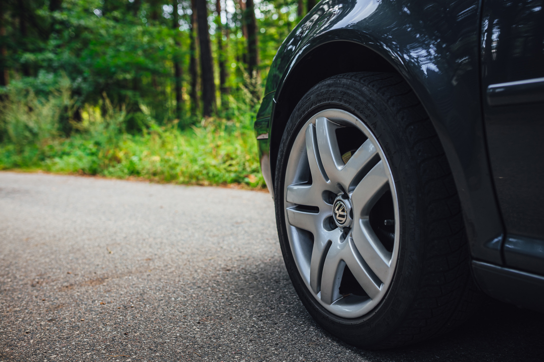

Nomainītas priekšējās riepas pret nedaudz labākām, lai var vel līdz ziemai pabraukt. Riepu garāžā uzliekot riepas uz stenda izrādās, ka pamatīgi uzsisti un diezgan sliktā stāvoklī šie diski ir, no tā arī pamatīgā vibrācija braucot lielākā ātrumā. Tiek meklēti jauni diski.

Man riepu garāžā iztaisnoja diezgan smagi uzsistus diskus. Tur gan atkarīgs no diska materiāla un uzbūves vai izdosies.

riepu garažas Modris var 90% sataisīt visus diskus :thumbs: :thumbs: :thumbs:

Šodien aizbraucu līdz Riepu garāžai! Džeki iztaisnoja traki saliektos diskus. Paldies par ieteikumiem :)
