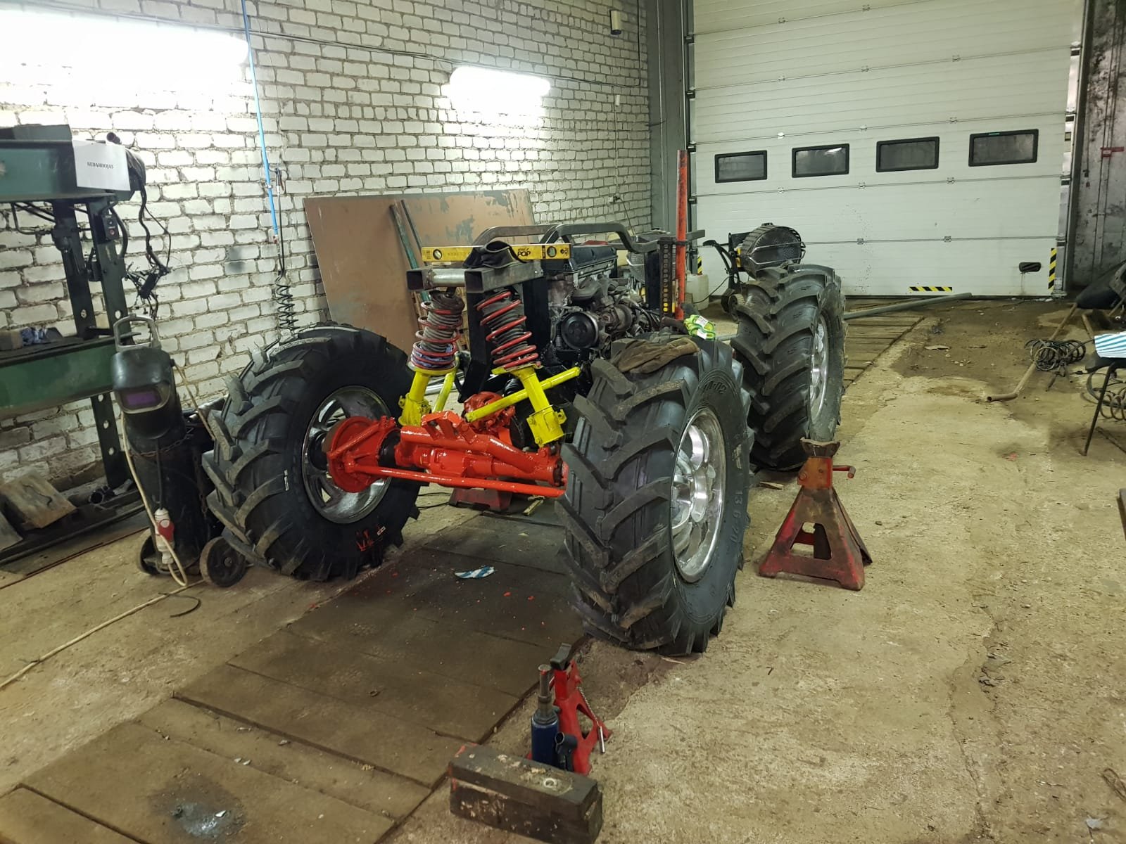

Sveiki.
Ir 1.9td motors ar manuālo kārbu, bet nepieciešams ir automāts.
Jautājumi sekojoši:
Vai Mk3 automātiem ir vadības bloks utt?
Vai 1.9td motoram var uzlikt mk2 automātu un kas tam būtu nepieciešams?
Kura kārba būtu labāka priekš paštaisīta kvadracikla?

Reku Lv ir no saab 9000 ar automatu... 250zs...

Tofika autor, priekš kam tev to tomātu - baidies ka nevarēsi robus pārslēgt? Viens stiliņa biedrs sev uzbūvēja kvadri, izmantojot mk2 1.8 karburatornieku, tam pieskrūvētu kārbu kas noteikti bija 020-tā, un kārba grieza divus kvatras diferus.
P.N. Feelfree bildēs redzamo veidojumu es sauktu nevis par kvadri bet gan par mazu paštaisītu traktoru... :D

Varbūt pielietojums būs tāds, ka ar tomātu daudz ērtāk, piemēram, mana mutere izmanto kvadri, lai savāktu un uzstādīti aitu aplokam mietus, ar vienu roku stūrē un spied gāzi, bet ar otru paņem mietiņu un ieliec kastē. Ja tam kvadrim būs praktisks pielietojums, tad AT, manuprāt, ir labāks, it īpaši, lai tas dīzelis uz katru uzsākšanu nemet zemi pa gaisu :D

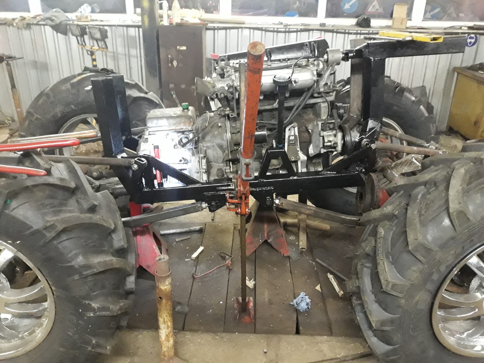

Automātu gribu, jo tagad testējot ar manuāli ir konkrēti neērti ar kreiso kāju spiest sajūgu, ar labo roku likt ātrumus un vēl kaut kā gāze ar jādod + bremzes. :rokaspamaz: Un plus vēl tam visam ar viņu būs jātīra sniegs un tā slēgāšana ātri apniks.
Uz doto brīdi ir puslīdz skaidrs:
MK2 kārba der uz 1.9td
Pussasis ir 100mm
Gāzes trose un slēgšanas mehānisms arī no mk2
Kas ir ar starteri un kas ar spararatu?

Jau rakstīju, starteri vajag no mk2, starterim arī būtu labi ja būtu karstuma aizsargs(vienalga vai oem vai DIY), jo novietojums ir tieši pie izplūdes. Ja mk2 spararats Tev nav, tad ja atradīšu varēsi pa pāris aļakiem dabūt :D. Griezes pārveidotājs(torque converter) Tev ir?

Tātad, uz doto brīdi esmu atradis kārbu, muftu, spararatu un starteri. Visu saskrūvēju un saskāros ar tādu problēmu kā startera nespēja normāli iegriezt motoru. Viss komplekts nāca no 1.6 bendzīna dzinēja. Tāpēc uz doto brīdi meklēju automāta starteri no dīzeļa! Starpība ir jaudā, 0,7kw pret 1,7kw
Izskatās kaut kā tā: (kods: 068911023FX)
labprāt iegādāšos! PM vai 26178958 :handy:
