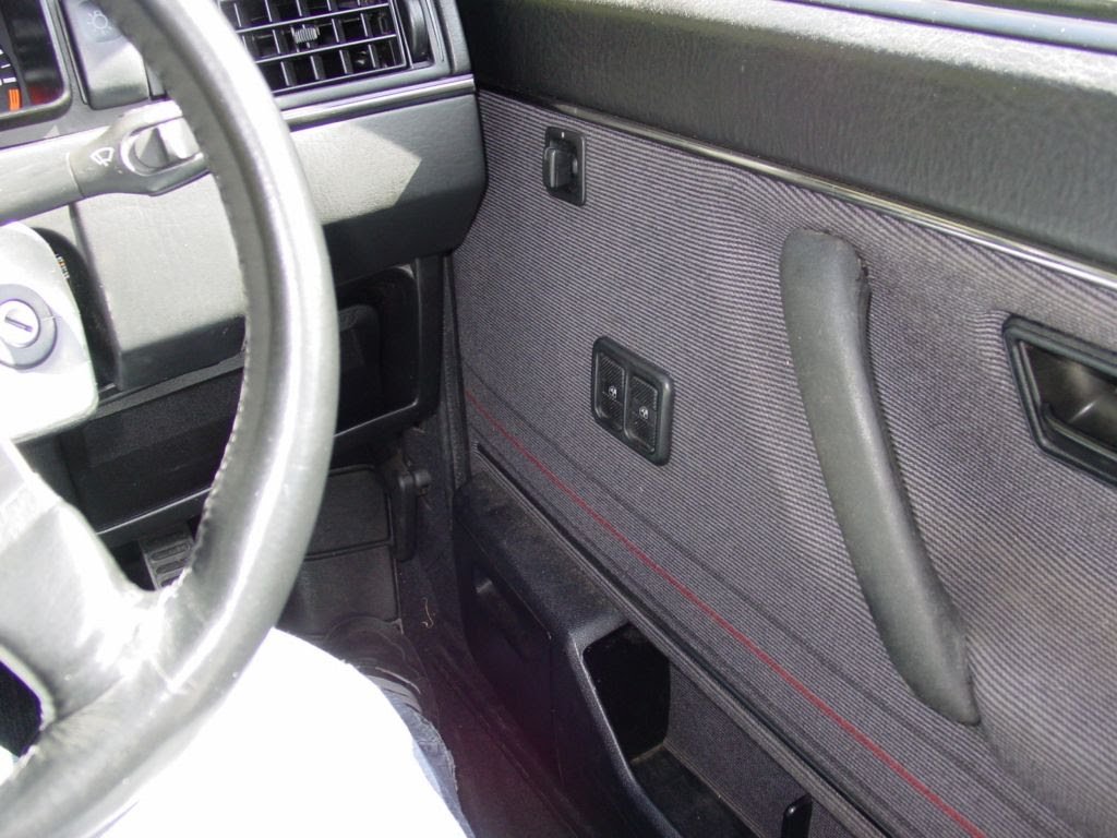

Interesanti, kādā konfigurāciju, un kurā vietā tika likti dubultie slēdži? Vai zemāk bildē redzamā vieta ir oriģināla? Varbūt šāds variants tikai izmantots trīsdurvjniekam bez centrālās konsoles? Varbūt kāds zin?
Tas ir pārtaisīts. Slēdži no B3 Passat
Jā, bet detaļa ir ar kodu 191..., kādas primāri ražoja tieši priekš Golf 2, un pēc Classic Parts info (kas gan ne vienmēr ir patiesa), ir nākusi arī uz Golf 2. Bet pēc ETKA tikai uz Passat, Santana un T2.

Ja tic katalogam, tas rāmītis tika lietots arī meksikāņu ražotos golfos...

Vaitad mk2 nebija atsevišķa vieta, kur viņiem nāk elektrisko logu slēdži?
Bija
Bet šito viduskonsoli sagriezt es nevēlos, un lai ieliktu sildītāja slēdžu vietā papildpulksteņus, pie viena nāktos ar fleksi iejaukties panelī un sagriezt to rāmi kas nāk pa virsu spidometram... :D
Vēl, protams, pastāv variants ielikt vadītāja durvīs passāta 4 slēdžu grupu [man kaut kur vajadzēja būt] , pasažiera durvī slēdzi un aizvietot Seat Toledo logu blociņu ar B3 passāta logu blociņu - bet tad vispirms jāizdomā ko iebāzt sildītāja slēdžu vietā - varbūt vemša LCD... :D

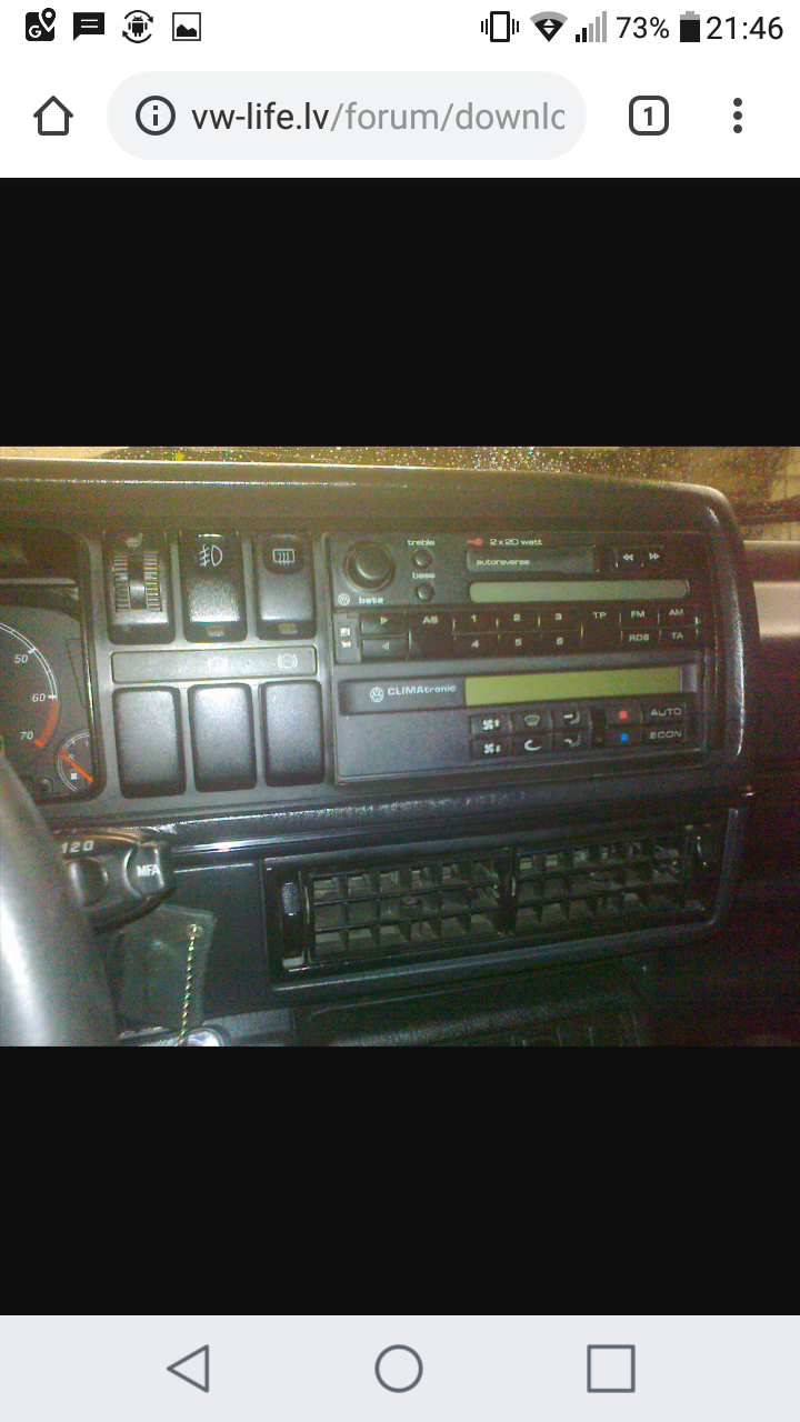

Uztaisi no organiskā stikla rāmi kurā ielikt slēdžus un iemontē viduskonsolē :?. Tas klimas bloks nelien oem pečkas kontroles vietā?

Post by msh » 03.02.2019, 22:21
Tu smejies? :D Tas bloks ir augstāks nekā maģis, un uz leju no maģa paliek mazāk vietas nekā 1DIN caurums. Iestūķēt to var, kā rāda John Newman piemērs, tikai tad ir rāmim jāizgriež tā daļa + panelim jāizgriež viens sildītāja slēdžu stiprinājums, un tad tur visu var kaut kā uz puņķiem ielikt.

Tad jau labāk sajāt to vidus konsoli līdz galam. Ielikt logu pogas tur. Nevis sajāt vēl durvju apšuvumus. :?

Nebūs smuki ja tur bez klimata un papildpulksteņiem atradīsies arī logu slēdži... :D

Pazistu paris cilvekus kam mk2 ar climatu
Rekur ka jāizskatas

Post by msh » 04.02.2019, 23:36
Un kur salona temperatūras devējs iebāzts? :eg:
Tas rāmītis oriģināli MK2 nāk tanīs vietās, kur esošais caurums spoguļu regulācijai. Komplektācijām tikai ar elektriskajiem spoguļiem. Logu pacēlāju manuālās regulācijas caurumā nāk zagluška. šitai tēmai iziets cauri... Kreisajā pusē durvīs nāk divdaļīgais, labajā pusē viens slēdis. $durvjniekam kreisajā pusē nāca divdaļīgais (viens no tiem visu logu pacelšanai, pārējās durvīs viendaļīgie slēdži.
