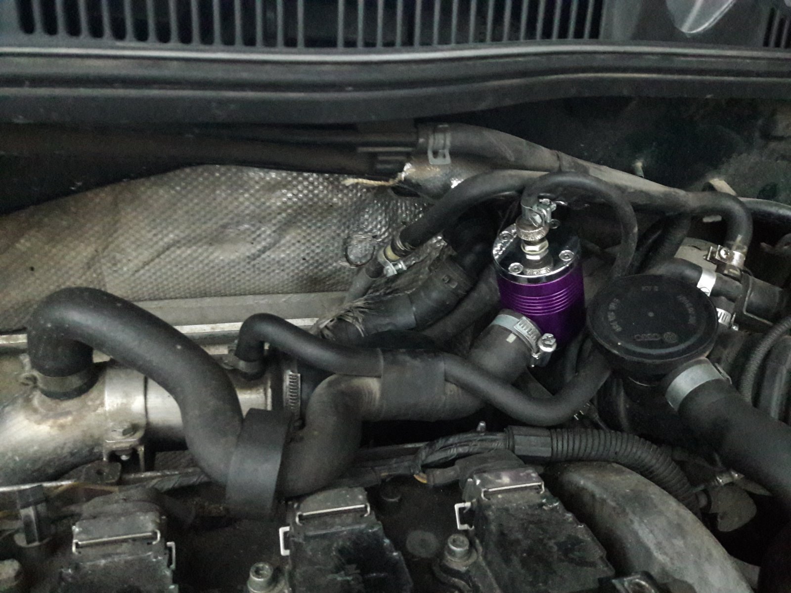

Tāpēc ka viņš tika izjaukts iztīrīts. Un nebija piefiksēts cik stingra iepriekš bij tā atspere..

Izskatās šāds.

Post by Jujubokar » 09.12.2018, 19:09
Nu, principā jāgriež ciet tik ilgi, kamēr spiežot gāzi vairs nedzird, ka pūstu garām. Ja atmetoties dzird ftuftuftu skaņu, tad zini, ka ir aizgriests par daudz.

Man jau viņš bij virsū kad tika iegādāts autiņš un nav instrucijas. Šitam nav nekādu klišķu tijai parasta skrūve ar caurumu vakuma trubai.
Varbūt var nomērīt pie cik liela vakuma sāk atvilkt to vārstu? :?
Posts: 3162
Re: mk4 AGU 1.8t zūd jauda.
Post by Jujubokar » 10.12.2018, 13:00
Aa, nu tad jau, visticamāk, nekas tur neregulējas. Tik cik, ja spiediens lielāks, tad atspere paliek par mīkstu un spiediens viņu spiež vaļā. Var mēģināt uztaisīt kautkādu trubu miksli, kurā iespraust spiediena dačiku un kompresoru un kautkā pētīt pie cik liela spiediena viņš sāk vērties vaļā.
