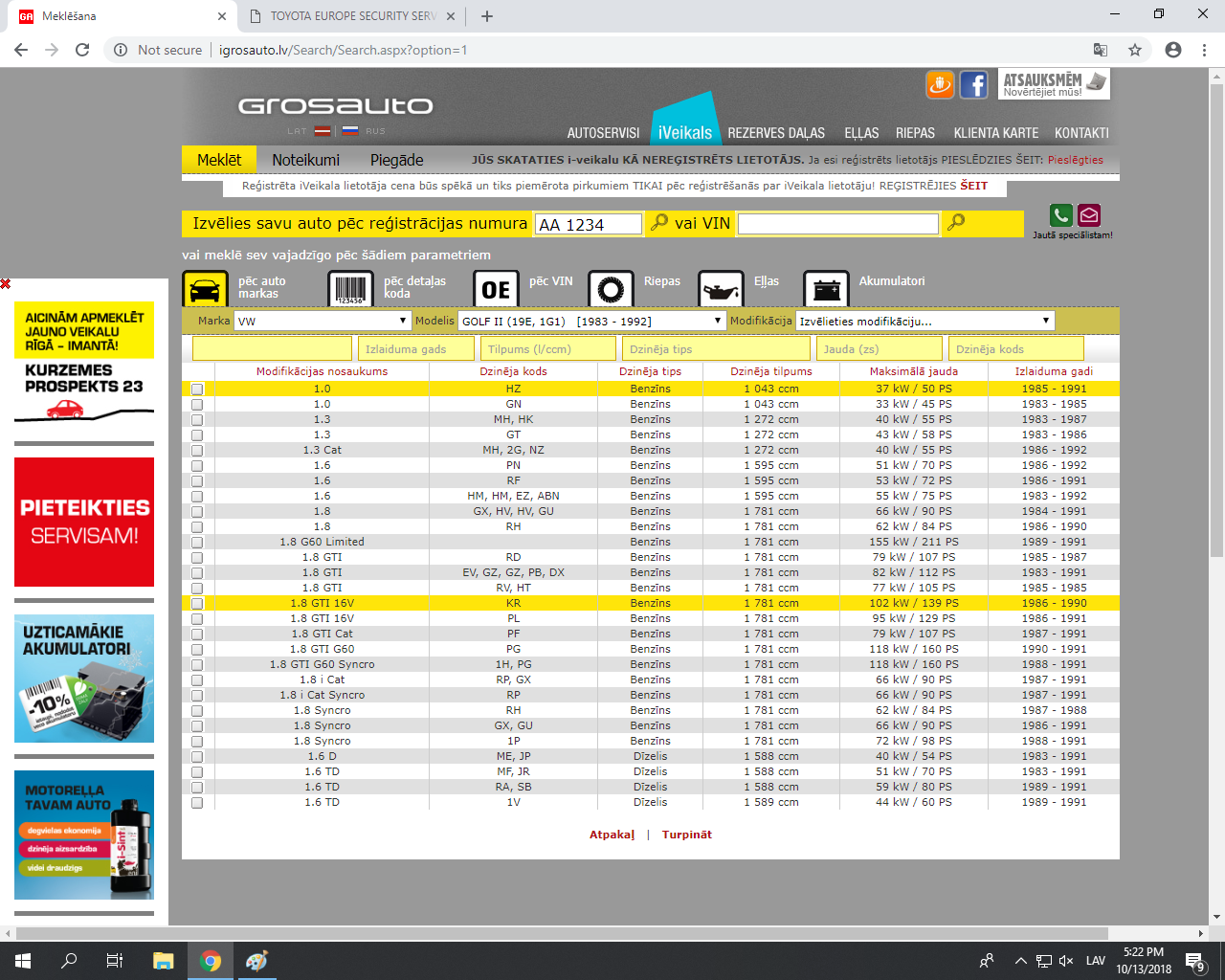

Post by ASRock » 13.10.2018, 17:24
Driz marchs iespejams mums pastatstis ka pieregistret vr6 iekš mk2,bet problema nevajadzetu but.
ka tur rakstit jauda nedrikst parsniegt jaudigako modeļi,pat grosauto uzskata ka tas ir 211hp

Post by ASRock » 13.10.2018, 21:36
Speciali pepetiju dziļak,parunaju ar paris cilvekiem,tiešam kkas izmainijas šogad,bet priekš mums tas nozime tikai lielaki terejumi lai pieregistret,nekas nepalika neiespejams.
Vienigais,zinu ka eksiste R32 mk2 Jetta,pec visa saprotams ka tadu nav iespejams pieregistret,bet pieļauju ka csdd neviens neiedzilinajas.kads zin šo stastu?

Post by ASRock » 13.10.2018, 22:39
edit,pats papetiju,nav ta jetta registreta.

Ja neko nejaucu tad CSDD pārbūves Kristaps teica ka mk2 GTi ir jaudīgākais ar 102 kw! Par g60 var mēģināt strīdēties! Nezinu kā viņi skatās!
R32 domāju ka arī var reģistrēt! Kronšteinus jau var mainīt! Galvenais kvalitatīvi visu nostrādāt, un par to sākotnēji runāt ar csdd!

Post by ASRock » 14.10.2018, 10:36
mikimiki wrote:
14.10.2018, 10:02
Nu pilnas muļkibas uzrakstiji,pieļauj viņi tos 155kw,bet r32 tapat vairak,kadi kronšteini jau nav tik svarigi,jo javeic ta ekspertize kura vel sarežgitaka izskatas)
