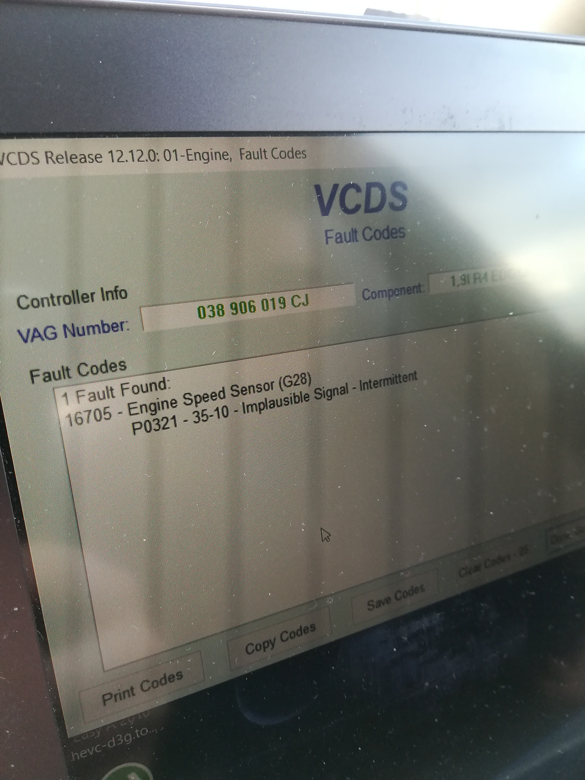

Uz reta izmet kłūdu( izpaužas tā-ir reizes kad biški ilgāk jāpagriež lai piedarbinātu un pec piedarbinašanas paneli izmetas pretbuksešanas simbols) un paliek atmińā kłūda
16705 - engine speed sensor(g28)
P0321 -35-10- implausible signal -intermitten
Sensors tika mainīts, varbūt pie vainas varėtu būt kads vads pravodkā, kas iet lidz sensoram?

Mans minējums.
Zem akumulātora plastmasas kronšteina kur starteris tajā līkumā bieži mk4 vadiem ir bojājumi, pārlūzt un tt.
Jāņem aķis kronšteins nost jāskatās vadi.

Iemetīšu, ja kāds pirmais atrisinās. Bet jā, vaina kaut kur vados. Vienreiz atjauca ECU un to lielo visu. Nedēļu viss perfekti leca un nedega, bet pamazām atkal.
Bet, ja nelekšana nav problēma, tad ABS iedegas tīri dēļ strāvas trūkuma startējot ilgi. Nu teorētiski. Elektriķis vaajaag.

Viss vienkārši, pastāv divas iespējas, vai nu vados problēma, vai pats sensors mirst.

Barbaras gadījumā visi vadi no sadalenes un kloķenes sensoriem ir stīgā (kļūda par vienu sensoru pretty much var nozīmēt to, ka otrs sensors iet uz galu), problēma uz laiku atrisinājās noraujot ECU štekeri un piespraužot atpakaļ. Grūti gan iedomāties kā un kāpēc štekerī varētu būt nekontakts.
Idejiski vēl varētu meklēt kašķi startera vados.
