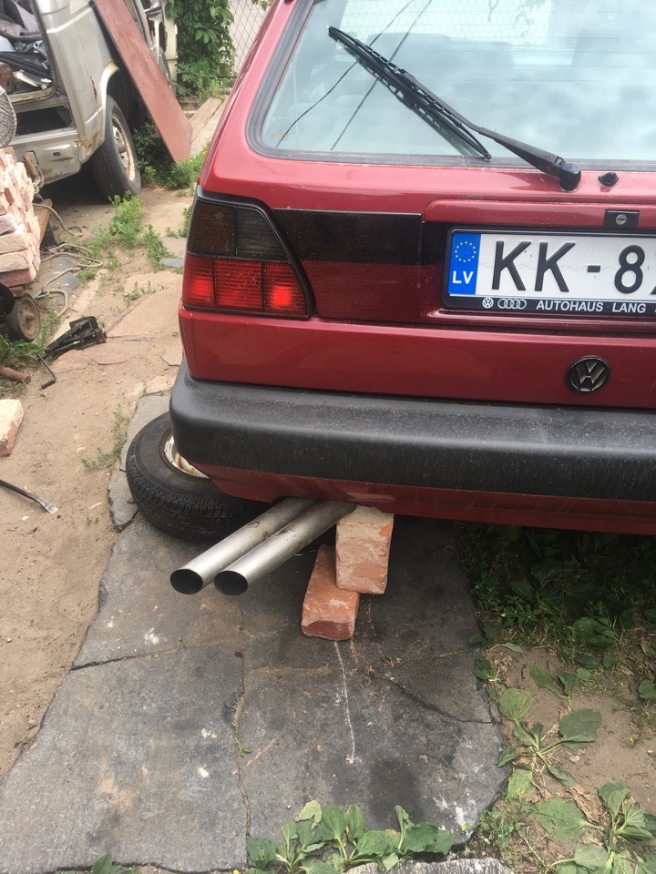

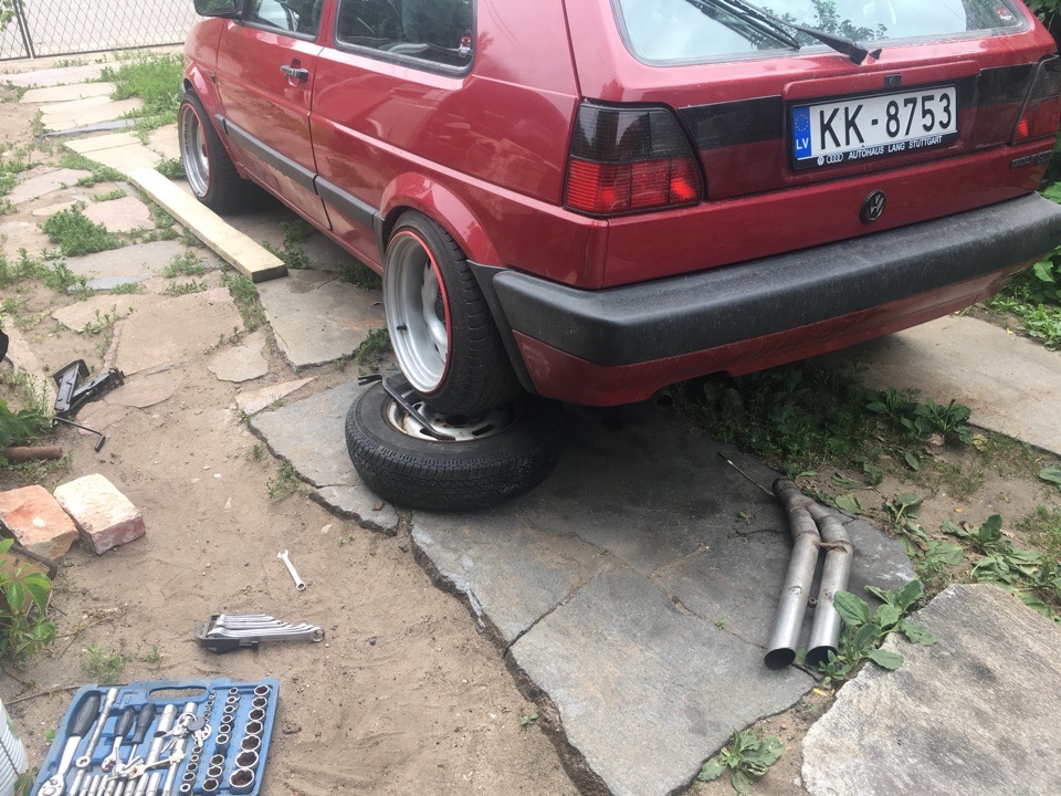

Caw, pa vakardienu uztaisiju šitādu prikolu
Lab, jokoju
Vel mazliet japielīek roka tām Shotgun izpūtējam, un būs labi. Parādīšu drīz video
Un uztaisiju šitādu sūdu

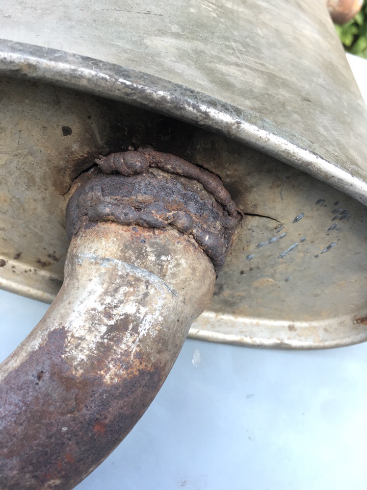

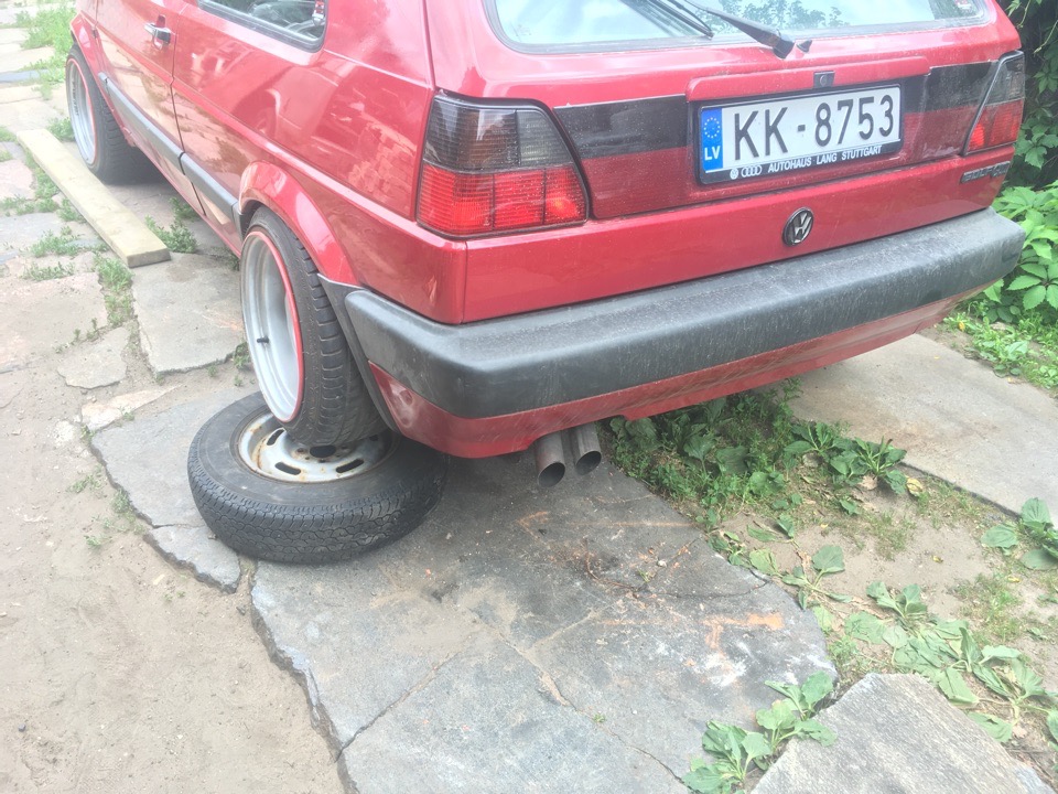

Pa vakardienu pārlasiju visu izpūtēju sistēmu, sametinājot visu, lai būtu normāla skaņa
Atradu šitādu prikolu
Nu un tipa visu sametināju, saskrūvēju un tagad normāli skan, un jā. Man ir katalizātors:D
Un vienkārši bildes, vēlāk būs video ar skaņu

Zaļā caurele no žoga staba?

Lai šeit nelūztu nost caurule pie bunduļa, es mēdzu piemetināt atsaites no taisnā trubas gabala, uzšķēržot uz pusēm. varbūt ne pats glītākais risinājums, bet mazāka slodze uz to problēmvietu

Jā:D Kp atradu to un iemetināju, tāpat tas laika risinājums...
Domāju tā izdarīt, bet pārdomāju, vēlāk izmetīšu viņu vispār

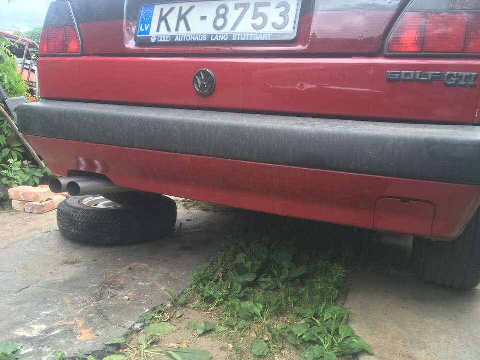

Post by rastamigo » 26.06.2018, 09:44
Tagad [GONKA]
