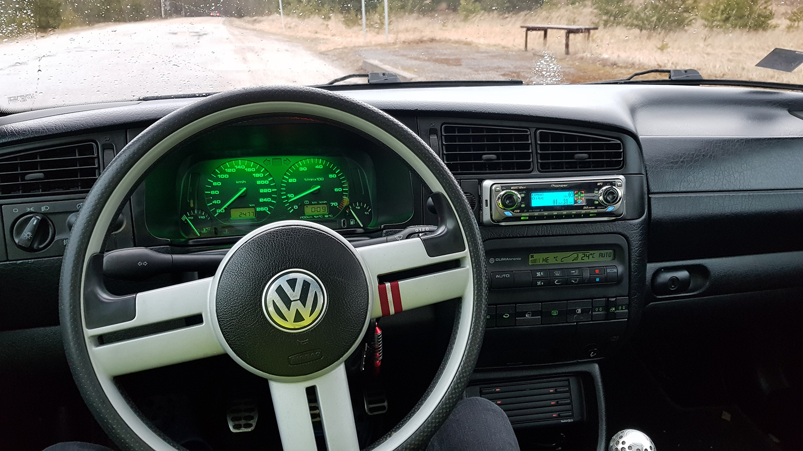

Salons.

Āra temperatūras sensors neiet klimatam? Moška tapēc arī ir tā aizkave

zipo93 wrote:
06.04.2018, 19:26
Kad tikko ieslēdz, tad rāda āra temperatūru. Kad sāk pūst, pazūd temperatūra, parādas kaut kāds 'HE' un viss iet. Runāju ar Gopsi, teica, ka minūtes laikā jāsāk pūst.

Pateicoties ASRock salabots OBD un izrādās 'tikai' divas kļūdas. Temeperatūru nepareizi lasīja un zonde. Temeperatūras devēja vadi bija saplīsuši. Viss salabots, patēriņš arī īstais :thumbs:
Kā arī noregulēta drosele uz pareizajiem leņķiem.

Post by Kavacky » 14.04.2018, 02:02
Klimais viss panelis mirgo tās pirmās sekundes pie ieslēgšanas?
Tas HE, šķiet, rādījās arī tad, ja kaut kāds viens drošinātājs nestrādā (man uz fikso liekas, ka kaut kādā sakarā tas bija ABS drošinātājs, jo es citus neatceros speciāli demontējis :D).

Kavacky wrote:
14.04.2018, 02:02
Jā, mirgo :D super, meklēšu drošinātāju!
Edit: visi drošinātāji veseli. :?:
Re: deivisk Bēšais
Post by Kavacky » 15.04.2018, 01:44
Mirgo principā dajebkādas kļūdas dēļ.
HE gan sliecas uz temperatūras devēju, pārčeko, vai labi sasprausts.
