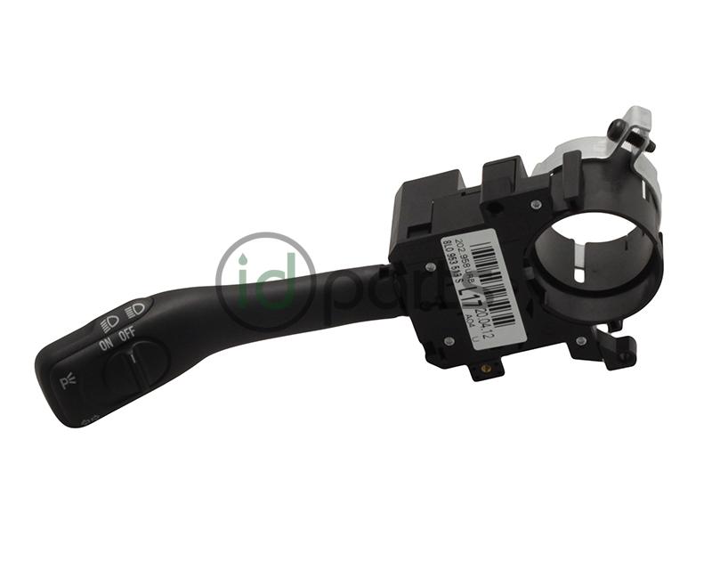

Kruīzam ir taču vēl atsevišķa vadība no kloķa vaine? Ja tā tad bez preoblēmām stutē virsū savu jauno stūri un žmiedz tālāk.

Ed. wrote:Kruīzam ir taču vēl atsevišķa vadība no kloķa vaine? Ja tā tad bez preoblēmām stutē virsū savu jauno stūri un žmiedz tālāk.
Tikai ON/OFF

Post by Ed. » 16.11.2016, 23:25
Šitāds slēdzis nav?

Post by bumblebee » 17.11.2016, 18:28
Nē, galā nav pogu.
visa regulācija notiek no stūres

Post by Ed. » 17.11.2016, 19:40
Nu tad jāmeklē, tāds kloķis kā manā bildē, vai arī ja esi nazis tad var papētīt shēmas un iegaterizēt kautkur parastas pogas ar kurām kontrlēt kruīzu.
