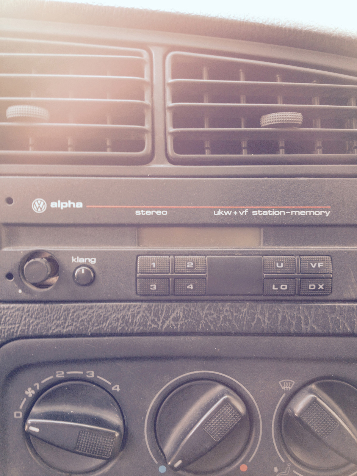

Cau,vakar iekeeru bitiiti mk3 bet iekšā stāv kaurkāds dīvains magis.cik saprotu tas ir originālais vw radio. Vinam ir cetras staciju pogas,skaluma regulētājs,balansa poga un vel 4 pogas ar kurām kautko darīt bet man nekādīgi nesanāk saglabāt nevienu staciju. Varbūt kāds jau saprot par ko iet runa un var palīdzēt? Ja vajag varu ielikt bildi

Vajadzētu būt, ka staciju saglabā piespiežot un paturot pogu, kurā gribi saglabāt.

Ja saglabātais pazūd, kad izslēdz aizdedzi, tad kaut kas nav kārtībā ar constant power vadu, būtu man minejums.

Nospied un paturi pie patīkamās stacijas un vajadzētu saglabāties. ja nesaglabājas tad tiešām skaties vai visi vadi pareizi un vai vispār maģis dzīvs. :D
