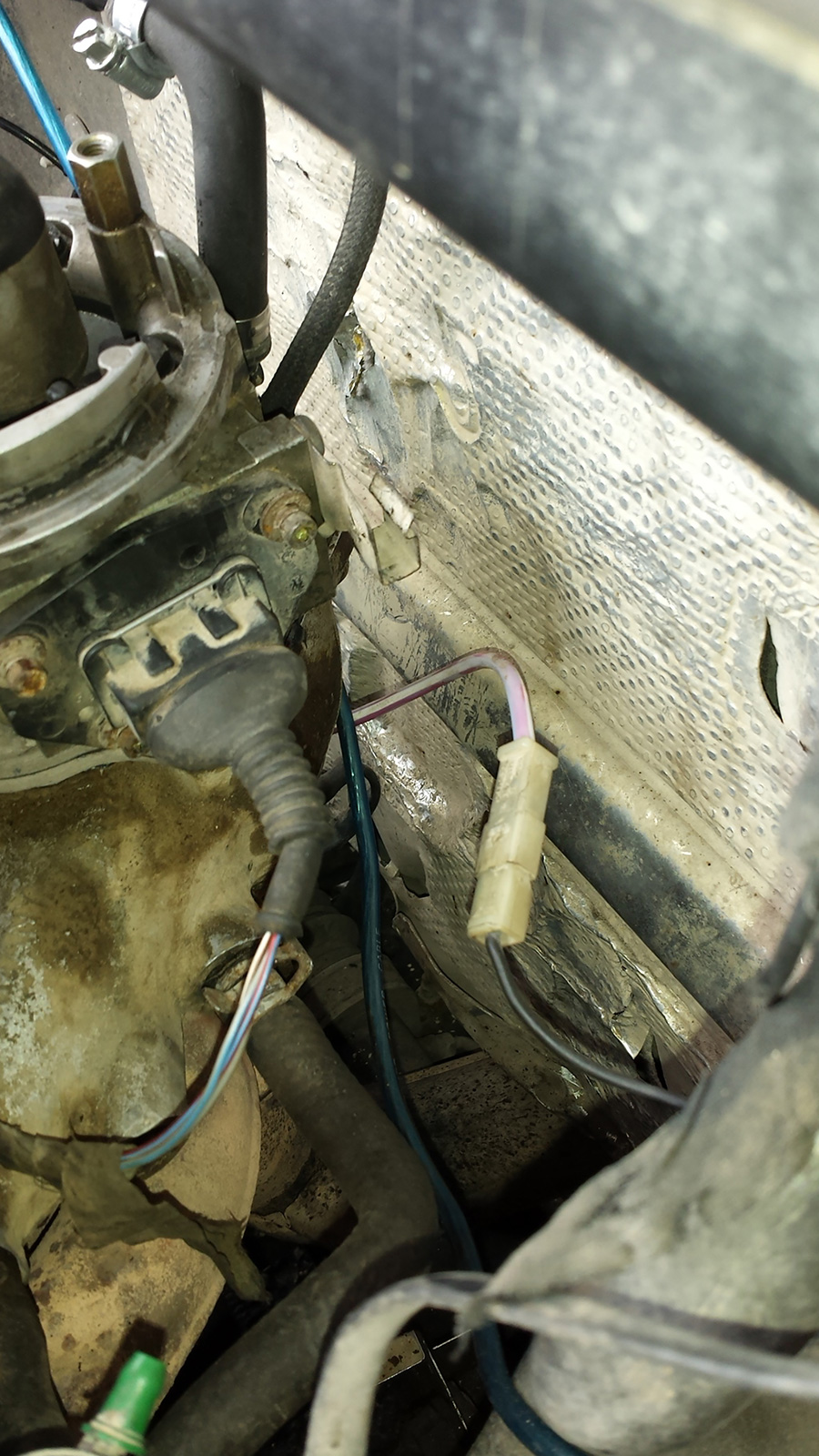

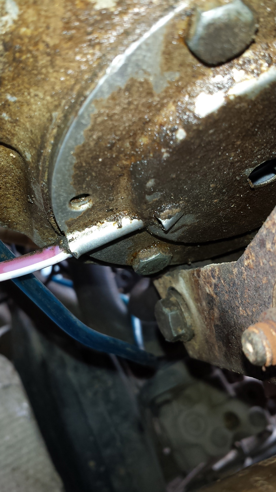

sveiki atvainojos ka nav garumziimju.
vai kads nevaretu ludzu pateikt vai iemest bildi kur varetu atrasties vw golf mk 3 1.8 klokjvarpstas apgriezienu skaititajs ?
un vai nevaretu kads izstastit kaa varetu sim pasham auto reguleet degvielas padevi ja tas vispar ir iespejams ?
un vai kads ludzu varetu pastastit kas shis ir par vadu kursh pienak pie iepludes kolektora ? ?
klokjvarpstas skaititajs.

Uz 1.8 mono nav kloķenes pozīcijas dačika (ja pareizi sapratu)
________________________________________________________________
degviela dozu regulē kompis, pats ar roku tu tur neko nevari regulēt, cik kompis gribēs tik dos.
_____________________________________________________________________________________________
Tas vads ir ieplūdnieka apsilde, noderīgs domāju tik ziemas periodā kamēr auksts motors.
