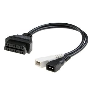

Sveiki gribu iegādāties obd skeneri. Tikai lieta tāda ka auto ir obd1 2x2 porti bet skeneris obd2 16pin
Vai ar šādu pārveidotaju un vadu kkas izdosies? Vai vag-com/VCDS atpazīs manu auto? VW vento GL 1992 2.0 2E

Es domāju jāmeklē rokā Tava konkrētā skanera rokasgrāmata un jāskatās ko tas atpazīst, kādus standartus.
Un jāmeklē attiecīgi vai ir kabelis priekš konkrētā skanera, kas spraužams OBD1 portā.
Ar pārveidotājiem var ieberzties.
Un tie USB kabeļi izskatās ir priekš datora, ja uz tā ir pareizais softs virsū, tad iemočī USB kabeli kompī, otru mašīnas štekerī un lasi kļūdas uz datora, kā ar skaneri vai vēl labāk.
