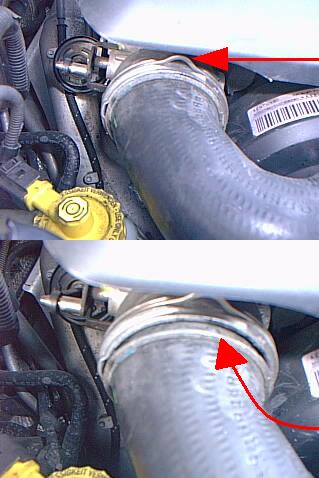

Vai kāds lūdzu neapstāstītu kā tā intercoolera truba tur īsti fikējas, vai ir kas jāpērk jauns..... jo zinu ka neesot ieteicams braukāties ar šādu.........

tai trubai ir tādas ka atskabargas
kad izņemsi sapratīsi
viņas mēdz nodilt vai nolūzt
līdz ar to cita truba vai ķīmija

Oriģinālā truba netur. Ja ir sākusi ļurkāties - būs tikai sliktāk.
Nopērc/uztaisi metāla pāreju + silikona trubas + kārtīgus hamutus un brauc bēdu nezinādams.
