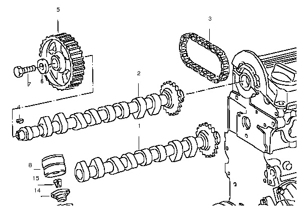

Kādu laiku atpakaļ tika iegādāts gti 16v motors. Nesen nolēmu motoru pajaukt, notīrīt un nokrāsot.
Tagad liekot visu kopā radās jautājums kur ir "atmetkas" kloķvārpstai, uz rulīša atmetkas ir, bet pret ko šo atmetku likt?
Un vēl, cik maksā lietota šī detaļa Nr.5

Tev droši vien nav tā plastmasa, kas nāk kloķenes galā, tur ir bultiņa. Vai arī skaties kad pirmais un ceturtais virzulis ir augšā, tad kloķenei ir pareizais stāvoklis. Vai arī atzīme uz spararata pret kārbas korpusu, kur tas gumijas korķis nāk.

Precīza atzīme ir uz spararata kārbas caurumā.
Tikai jāskatās nevis rombveida iefrēzējums, bet jau štancēšanas procesā izveidota bedrīte.

Paldies par onformāciju atradu atmetkas. ;)
Kā ar to detaļu cik tā varētu maksāt?

jauna ap 20ls , lietota ? .. diezgan bieži izlūzt kīlis un nav tik izplatīta detaļa: var nemt ķīļa vietu no parazītvēlves un sabūvēt reguļejamo ...
