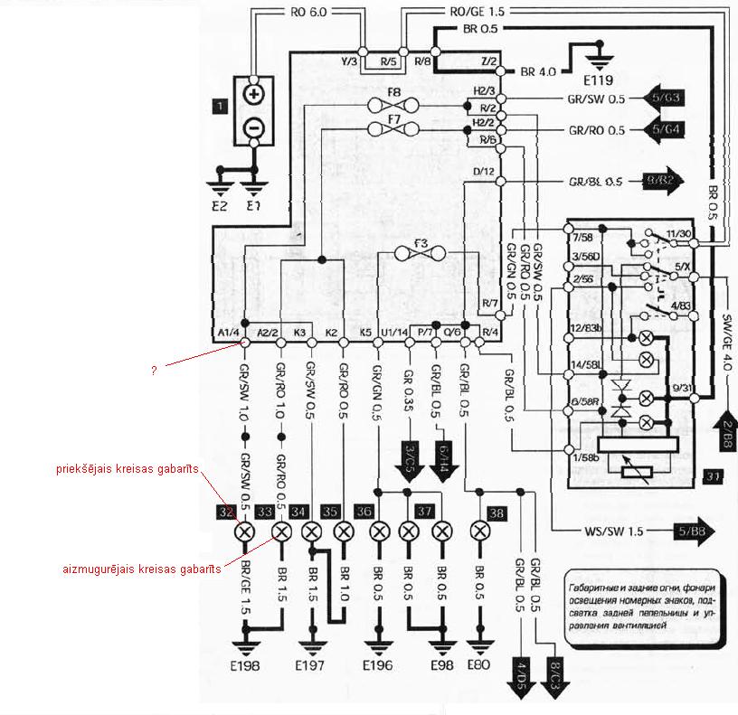

Kārtējā elektro problēma - nedeg tikai priekšā kreisais - labais priekšējais un aizmugurē smuki deg.
stāvuguņu režīmā tas pats - labajā pusē deg gan priekšējais gan aizmugurējais, kreisajā tikai aizmugurējais.
Spuldzīti pārbudīju, pamērīju ar indikatoru - spriegums nav jau kontaktā pie luktura štekera.
Pievienoju atrasto shēmu kas ir tas baltais aplītis?, shēmas elementu aprakstā rakstīts ka "viklučačeļ", bet tur bija divi aplīši viens pret otru. Bet no shēmas viennozīmīgi redzams ka priekšējais un aizmugurējais gabarīts vienmēr slēdzas kopā, taka problēma noteikti ir sazarojuma vietā vai zem tās, bet kur tas fiziski dzīvē atrodas?

"viklučačeļ"------> slēdzis!

Deluxe wrote:"viklučačeļ"------> slēdzis!
nu tas skaidrs, bet es nedomāju ka tas šajā gadījumā tā arī ir, man kautkā jāatrod tā zarojuma vieta, bet kur tās punkts ir, vai kkur releju kastē??

es tajā shēmā kļūdaini atzīmēju aizmugures gabarītu - īstais ir blakus nepareizi atzīmētajam (ar nr 34.)

problēma atrisināta, no štekera vada kontakts bija palīdis ārā. Noticis tas jau noteikti bija sen jo jau pirms gada ievēroju, ka tas gabarīts taka reizēm raustās. Iebāzu atpakaļ un lieta darīta, pat nofiksējās ar klikšķi. Jautājums rotams, kādēļ tas štekeris kādreiz bija rauts nost? Bet tas tā.
Atrodas tas štekeris drošinātāju/releja bloka otrā pusē apakšā, kreisajā pusē pašā malā - taka klāt tikt var. Īstenībā us šo lietu attiecas vēl otrs štekeris, tas atrodas tieši virs minētā, bet šoreiz tas nebija vainīgs.
