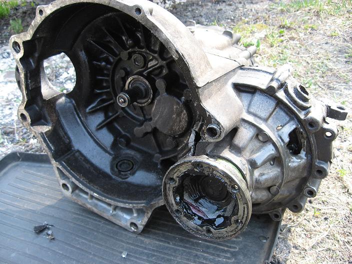

karo4, nu ir pienaakusi otraa reize, kad izbira diferenciaalja zobrati caur korpusu :) ...jautaajums taads - no kaadiem modeljiem der un var ielikt blokji vinja vietaa, lai kkas taads neatkaartotos? ...kkaa neatminos nevienu vw modeli, kuram buutu blokjis,a jaunu individuaali pasuutiit kaadi 800eur , cik paintereseejos
paldies par info :)
Kaarba 003.jpg (96.03 KiB) Viewed 689 times

iebrauc plaza parunaties
veel var caur vecvagaru VRR tur letakais blokis bija pa 300 ls , bet tas bez jebkadaaam garantijaam
vini pasi netaisa , bet gali vinam ir ;)

shodien kuulos no riigas uz kuuldiigu peec passaata kaarbas pie viena labveelja, kursh par 70ls lidzi iedeva 4 pusasis, starteri, hidroolisko sajuugu un veel vienu taadu pashu kaarbu ar 5-taa aatruma defektu, aa un vel ar visiem cilindriem, trosiiteem utt! ...tagad mans dziives lielaakais uzdevums buut ielikt savaa autinjaa vinju :D :shocked: kaa nekaa man nebija ar troseem ... bet tjipa varot ielikt :up: tad nu redzees! noveeliet man veixmi!:)

TAATAD - beeidzooot ... projekts pabeigts :) passaata kaarba uzlikta manam vento, vieniigi vajadzetu galveno sajuga cilindru(tas, kas pie pedaalja, der no visiem vento un mk3, iznjemot 1.6), jo taads makgaivera mehaanisms kads man vinsh ir tagad ilgi neturees... taa kaa, ja kads var piedavaat, tad labpraat nopirktu vinju...
