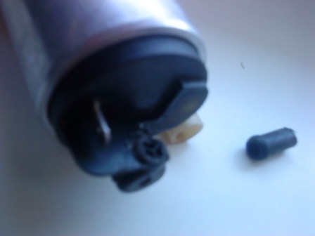

ja atskruveju neteceja, bet suknis takaa var dzirdet ka straadaa, tad nu iznemu suukni pieliku pie akisha pa taisno vinjs ruuca, a pie tiem vadiem kas pienakk pie bakas kad piesledz iznemot lauka no bakas atvienojot trubinjas arii ruuc bet tik uz kadam 3,4 sekundem pec aizdedzes ieslegsjanas, es nezinu taa tam jabuut vai nee ja nee tad kkur vados vaina ;/

Princips tāds ka ieslēdzot aizdedzi sūknis nostrādā lai sistēmā radītu spiedienu, un atslēdzas, kad darbina atkal ieslēdzas. Ja no visa atvienots sūknis un pieliekot no AKUMULATORA +12 viņš ieslēdzas tikai uz pārs sekundēm, tad viņam kkas nav īsti kā vajag.

nu man vinjs iesledzas uz paris sekundem tikai pie tiem vadiem kas paradzeti pie bakas(budams atvienots no trubinjaam), es nezinu vai vinjam taa jastraadaa, tiko meiginaja izsekot tos vadus uz kurieni aiziet vinji, mekleju tajos kaadu parravumu man liekas ka tajos vados ir problema, jo man daudzi teikushi ka vinjam visu laiku jastradaa kamer piedzen spiedienu, taa ira? un uz kurieni tie vadi 'isti aiziet, ja jau vinji paradzeti atslegties no spiediena, tad jau gjau jabut kadam relejam vell kkur vai ne taa ?

nu taa izdariju - knapi kko ''4uraja'', man teica ka vinjam tur jabut daudz lielakam spiedienam, tad nu izmeriju ar voltmetru cik tur tas stravas pienaak un tur uzradija ka tikai 9,3 V , tad jau sanak ka suuknis nebij pie vainas, bet tie vadi, un par velti tik sapi*u suuni kamer 4akarejos ap vinju :wallbash: tur jau vairs nevar ko lidzet, ka Jus domajat?

tak butu panemis vadus pa taisno no akisa un viiis

jau dabuju jaunu, ieliku, itka vairs taa neslaaps pecc likumiem uz labo pusi, bet pec 30 km nobrauktiem noslaapa vienalga 3 reizes shoreiz uz taisna ce'la bet momentali pieleca, nezinu kas vinjam nepatiik ;/

izskataas peec nekontakta ;)
