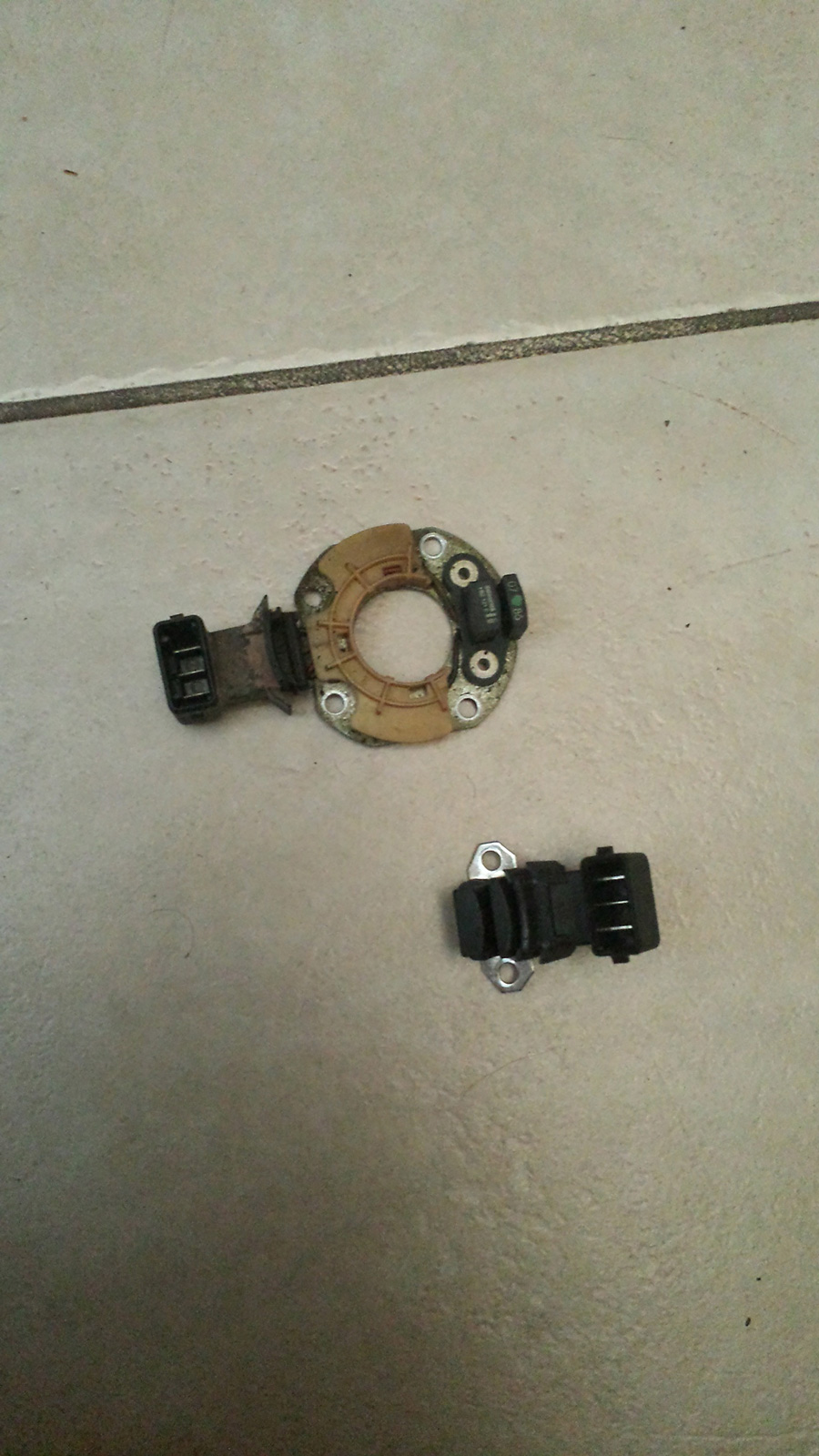

Tā tad ir maza problēma ar kuru netieku skaidrībā vai manam mk 3 der šāds impulsa devējs sadalenē vai vajag būt tādam pašam ?
Diagnostika uzmeta erroru ka no tā nav nekāda signāla .
Bilde ir redzams orğinālais un jaunais kā redzams jaunais ir bez liekiem vadiem un viņš sadalenē ir otrā pusē , vai vajag meklēt tādu pašu ? Ja der šis jaunais tad laikam kompis bus nomiris :?:

Pirms sākt pirkt daļas, iesaku pārbaudīt vai vaina nav citur. Izzvani vadus ar multimetru. Pats šodien salodēju 2 vadus, kas bija uz trūkšanas robežas kontaktam uz sadalenes devēju. Kā, nekā tur tuvumā pie galvas ir diezgan skarbi apstākļi un vadiem patīk locījuma vietā notrūkt :)

Tieši tā, pārbaudi vadus. Man ari pirms pāris nedēļām potenciometram vads notrūcis bija, kurš atrodas tuvu izplūdei.

Dignostika radija ka kjip viss ir labi ar vadiem.
Tas sūda kompis tik dārgs ir ka bail pirkt un ja tomēr viņš ir labs.
Jā man ABS kompis zem sēdekļa uzmeta daudz kļūdu :D bet viss ir labots , bet otrs motora kompis kurš atrodas pie logu tīrītājiem uzmeta vienu kļudu ka tam impulsu devejam nav signāla. Es nez nu brīvajā dienā būs jaizčeko visi vadi.
Bet kā tur ir ar tiem sensoriem ? Der vai neder ?

mazlix wrote:Dignostika radija ka kjip viss ir labi ar vadiem.
Ja diagnotika rāda, ka nav signāla no devēja, problēma tikpat labi var būt vados.
