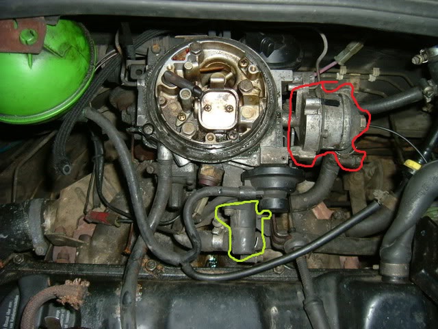

Bildee ir apvilktas vietas pa kurieni man sit garām tosoli, bet nesaprotu kpc viņš man tur tā nāk. :(
palīdziet lūdzu, jo neesmu spechuks ar mashiinaam. :(
Ar sarkanu apvilku lietu kurai nosaukumu nezinu apgaismojiet kaads. :D
un pie taa suuda viena sljauka sit visu laiku tosoli garaam. :(
Ar zalju lietu kura man nopliisa un nevaru dabuut valjaa skruuves lai nomainiitu, ka vinjsh var ietekmeet motoru un kas notiek ja taas divas shljaukas pa taisno savieno?

abi plurki ir automatisks coks.
sarkans atbild par sakuma apgrieziebiem.
tipa uzskrien lidz k.kadi2800 un nokritas,kad bimetala atspere uzsilst.
otra kprpusa ir cerazina kapsula,kas pakapeniski uzsilstot nomet apgriezienus.
ar sarkano apvilktam laikam varetu vient pa taisno.
tam otram savienojot pa tieso,apgriezieni nekritisies.
...R.

Ak tad tapeec man ir tik lieli apgriezieni. :D un es visu laiku domaaju ka karbis aizshmuceejies. :D
a aptuveni peec km vai ilga laika jaatiira karbis? :)

apgriezieni ir drosi no ta,ko nolauzi.
labak palasi sito.
http://www.vwgolfklubs.lv/forums/viewto ... =13&t=9649
