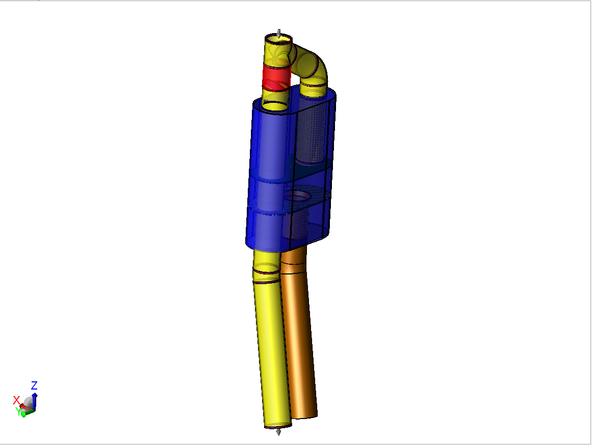

Post by GatisGirdenis » 16.03.2021, 22:01
testa modelis uztaisīts, vēl tik jātiek līdz simulēšanai un pēc tam līdz optimizācijai
tērēju laiku līdzīgi kā dildo, bet bišk apzinīgāk, nekā skrienot uz lūžņu kaudzi pēc lokšņu materiāla :D

Post by mikimiki » 16.03.2021, 22:14
16.03.2021, 22:01
Kas tur notiek?
Tur ir klape ielikta pirms taisnās rores?
Kāpēc netaisi y-pipe, bet lauzies klāt dīvainā leņķi?

Post by GatisGirdenis » 16.03.2021, 22:24
mikimiki wrote: ↑
16.03.2021, 22:14
Kas tur notiek?
Jā, klape. Tā jau arī pasūtīta.
Lauziens, nezinu, klusajā režīmā jaudu nevajag, taisnajā paliek pilnīgi taisns. Varētu samazināt leņķi no 60° uz 45° gan.
Gribētu tikt līdz optimizācijai.
Var ielikt maināmos un mērāmos lielumus, piemēram, lai meklē mazāko pretspiedienu ar lielāko SPL griezumu vai lai meklē ģeometriju, kas iznīcinās dronu

Post by GatisGirdenis » 16.03.2021, 22:30
Diezgan neiespējami ar manām pagaidu zināšanām, bet gribētu nosimulēt visu dzinēju, lai papētītu kā grieze ietekmējas no izplūdes diametra un līkumu radiusa.

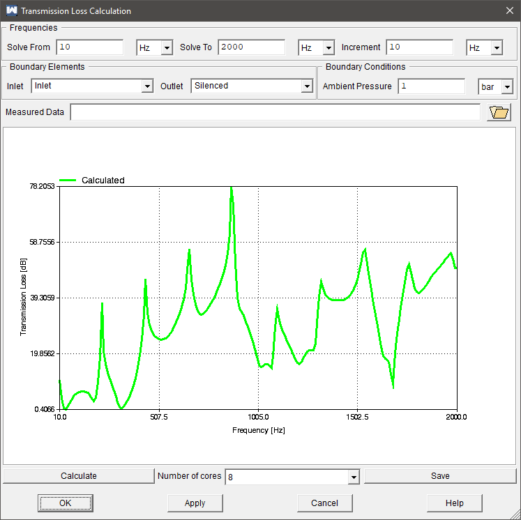

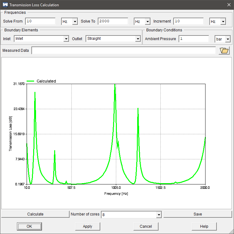

Post by GatisGirdenis » 16.03.2021, 22:47
Pirmie rezultāti 8)
Taisnais posms
Klusinātais

Post by mikimiki » 16.03.2021, 22:58
16.03.2021, 22:24
Tad otrs, kāpēc tālāk aiziet divas trubas?
Izej no bunduļa un laid atkal kopā!
Vai tas pagaidām, kamēr testē?

Post by GatisGirdenis » 16.03.2021, 23:02
mikimiki wrote: ↑
16.03.2021, 22:58
Gribēšu divas tālāk tāpat. Tas arī ir gala bundulis līdz ar to garie līkie gali būtu reālās beigas.
Bet nu notestēt arī vieglāk, jā. Samaina vienu parametru un var atkal simulēt.
Šis ne tuvu nav beigu variants, jo jāizmēra vēl reālā vieta un ko tur var pabāzt kā arī nav ne mazākās sajēgas pagaidām uz to kā skaņu ietekmē kambaru izmēri un perforējums (un pakojums)
