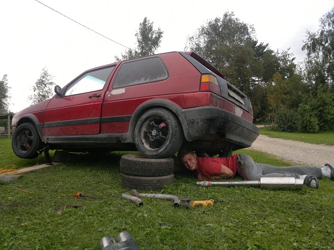

Post by guntels » 24.08.2012, 21:36
sodien uzmetinata izplude, ielikts panelis un parbraukts majas uz Liepaju :D
un otrs mk2vr6 tika pie sponsora uzlimem rit saliksu savam prieksu un abus nofocesu 8)

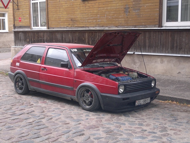

Post by guntels » 25.08.2012, 15:16
nu tads vins paslaik izskatas
japacel prieksa jauzliek aizmugure atpakal coili
jasaved kartiba salons un tad jakeras klat pie vizuala
