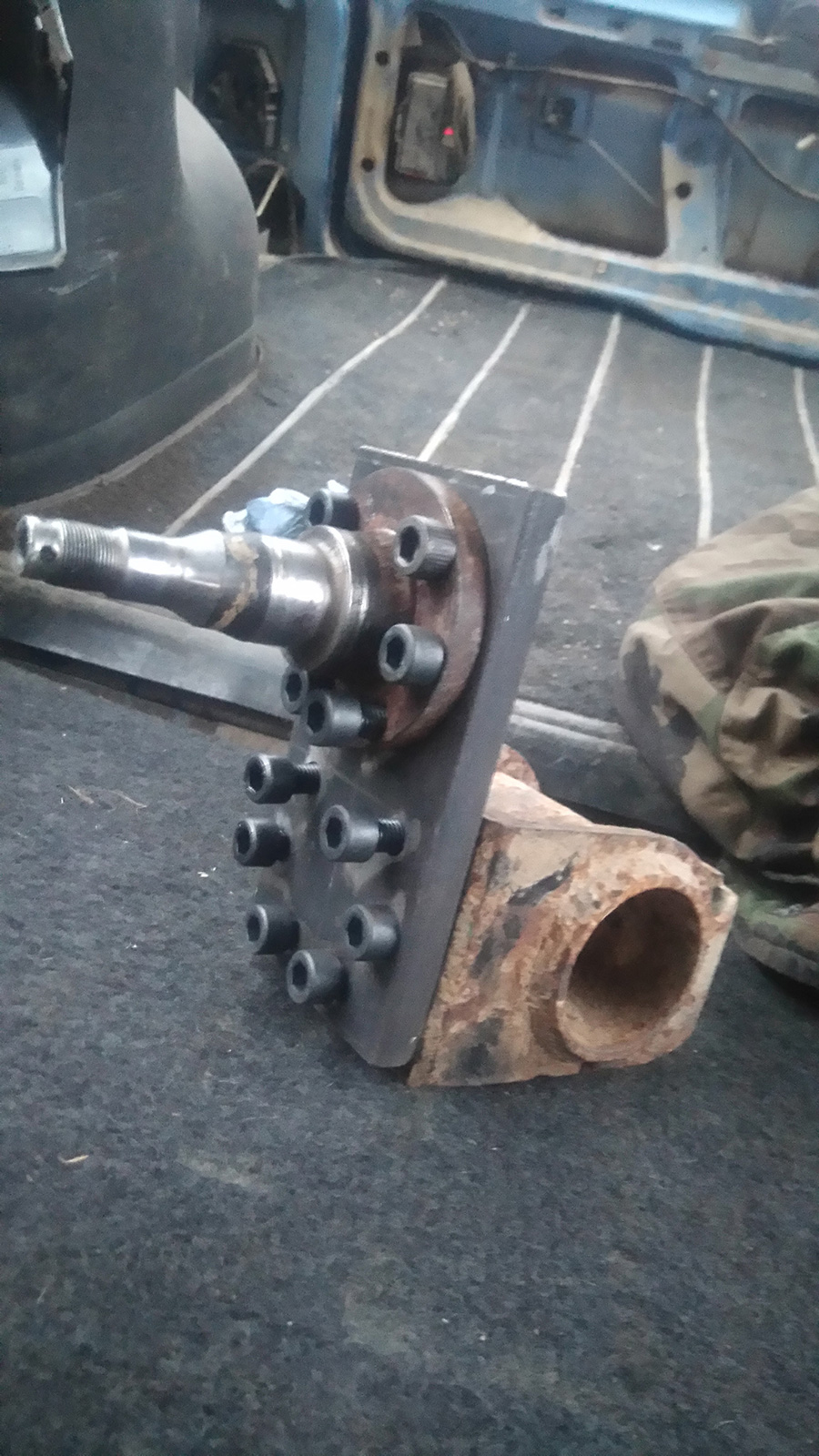

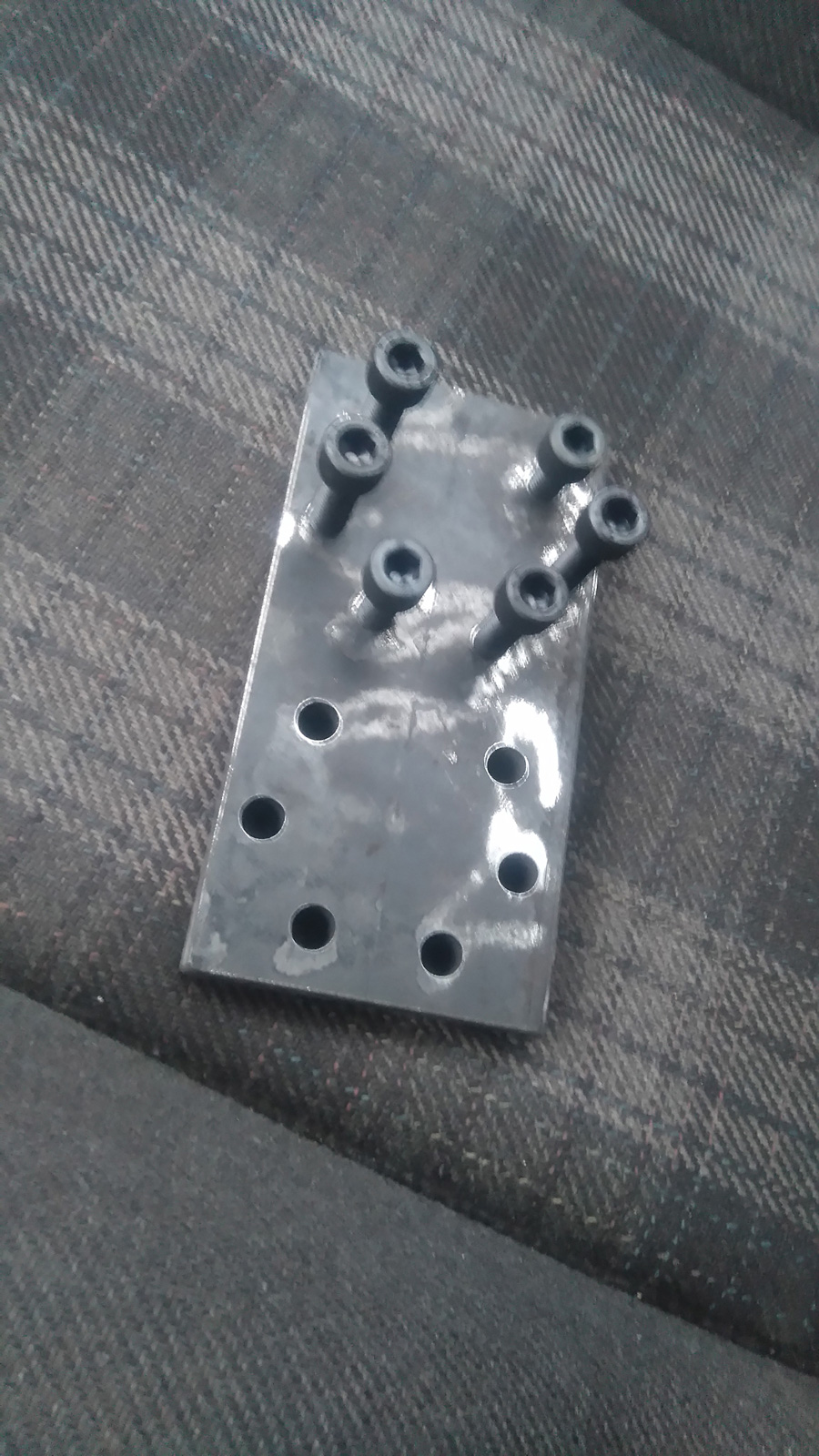

Flanči uztaisīti,gaidu brīvdienas,lai liktu virsū

Apaksejos caurumus vel vajadzeja ovalus lai var riteni paregulet uz aizmuguri. Vai pa to jau padomaji taisot flancus?
Disks neberzisies pret visu to pasakumu?
Vel vajadzeja saliekt to dzelzi lai ir kambers bedovijais. :D

Viss būs bumbās :D "camber" domāju ka vajag uzlocīt uz 3grādiem,bet tad jau javērpj taka propelleru lai "toe" būtu kā vajag.nekadus ovalus caurumus nevajag.uzlikšu un redzēšu kas un kā =) "totaly legit drop plates"

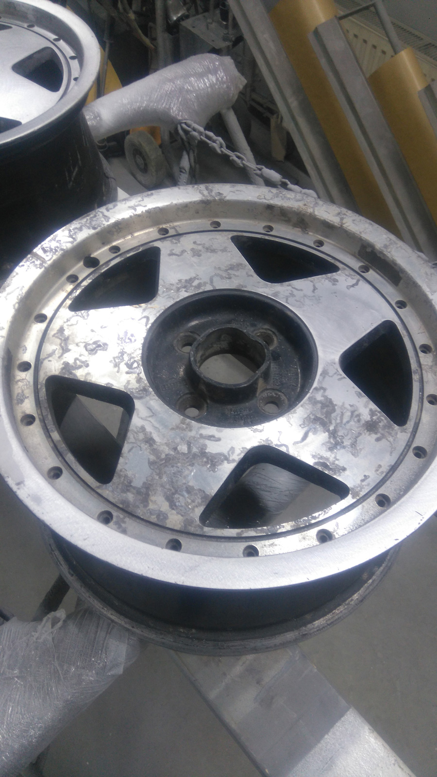

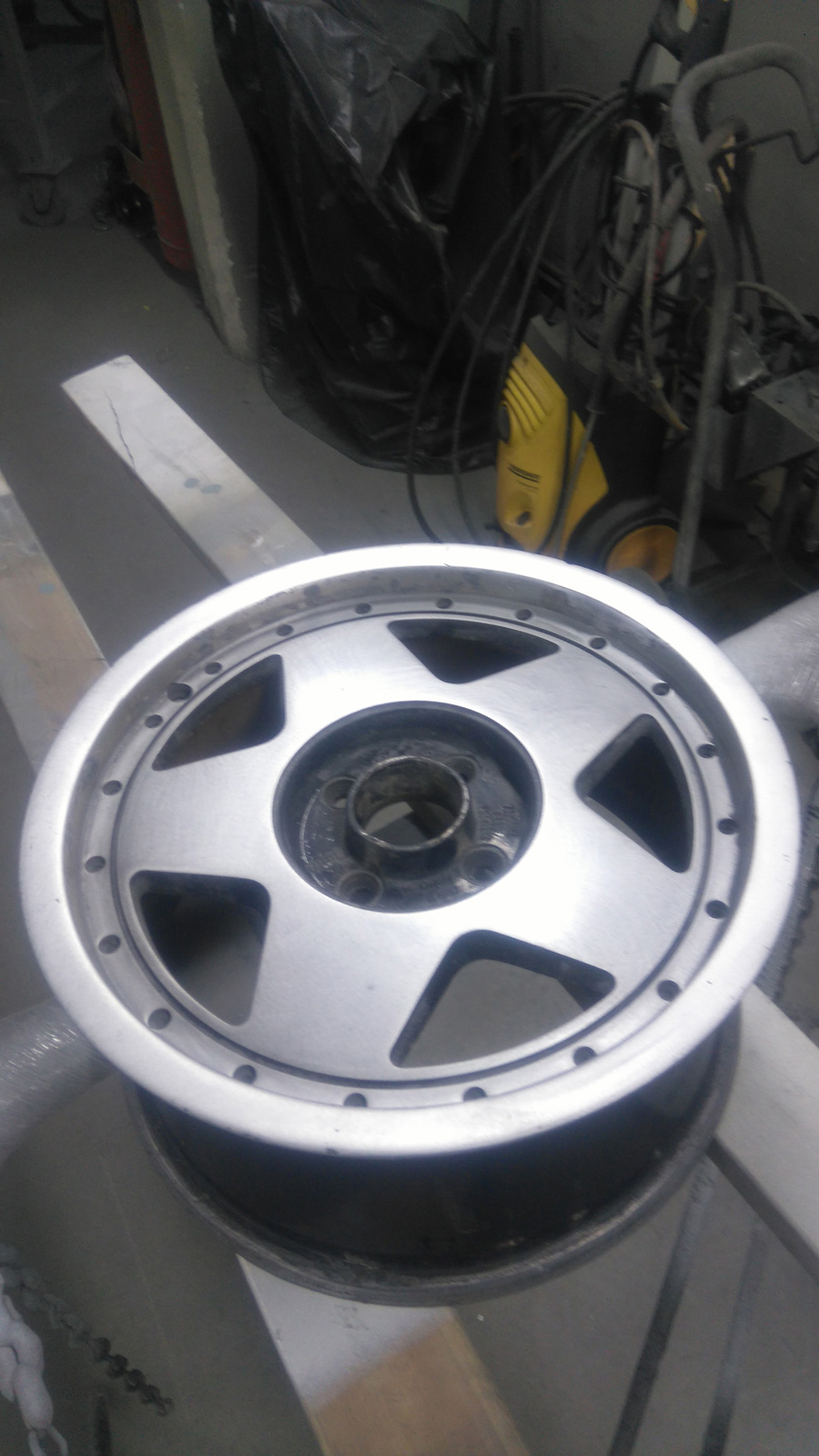

vēl bišķi pa pusdienslaikiem lēnām tiek gatavoti diski krāsošanai

Flanči nepas kopā ar trumuļu sistēmu :D skrūvju galviņas traucē.šis pagaidām vēl lai pastāv plauktā un pievērsīšos tam atkal,kad būs disku bremžu upgreids
