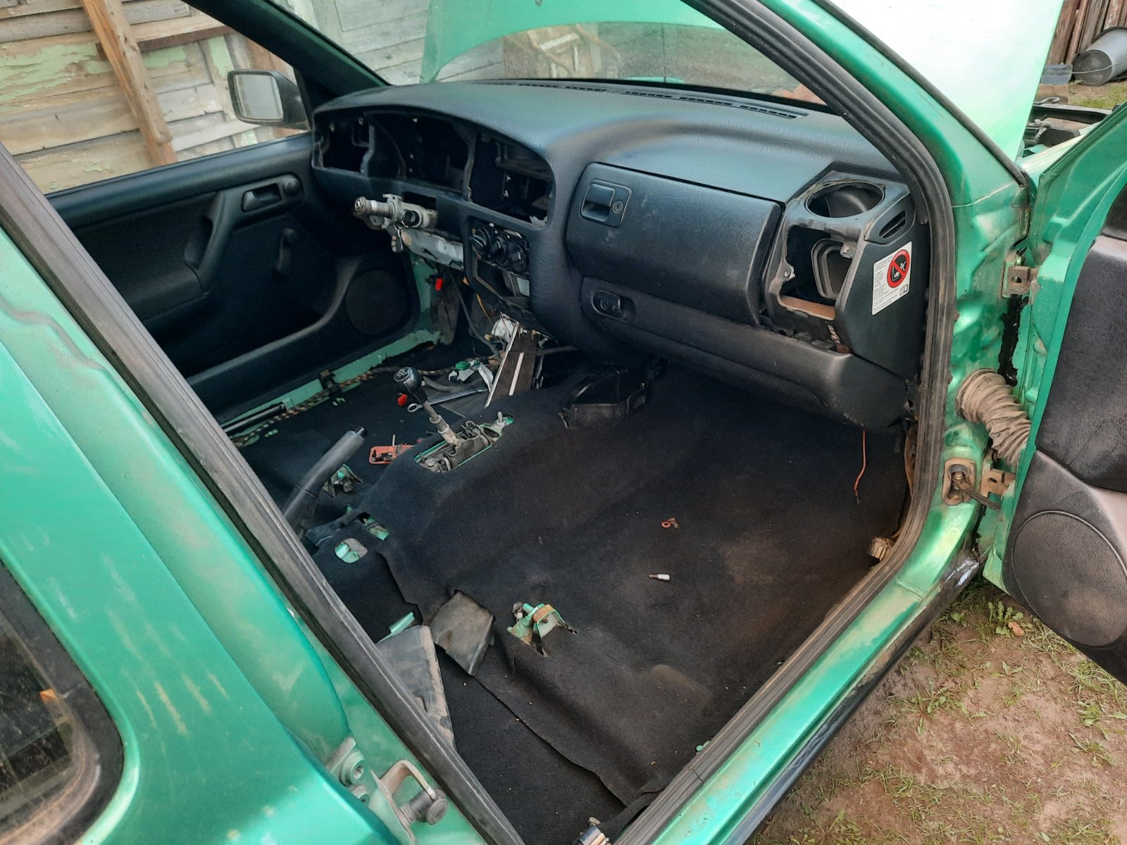

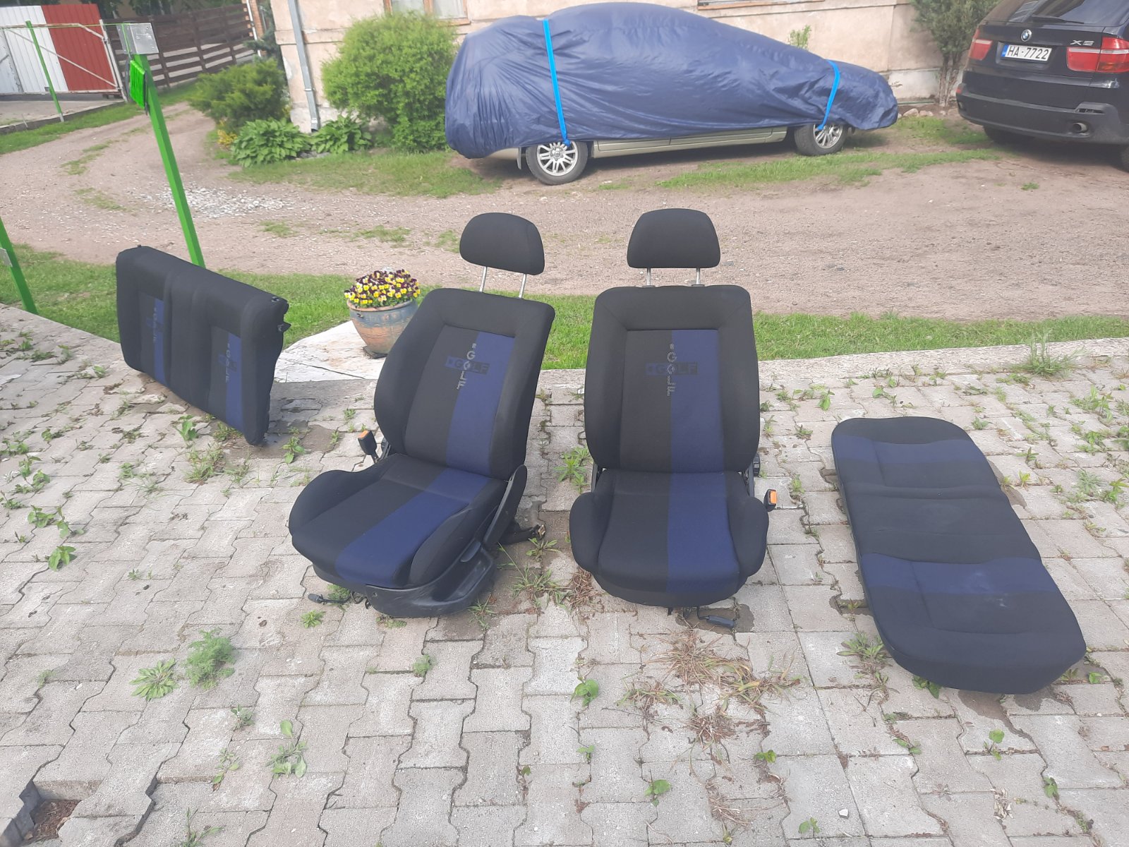

Lēnā garā tika likts kopā überwagens.
Šeit ir SPAMS: Apskatīt
Pravodkas donors bija pietiekoši vecs, un no tā tika paņemts arī lielais bardačoks.
Parastie beņķi tika izjaukti un nokurināti, vietā pa zolīdām naudām tika paņemti Vagsporti, te nu jau pēc kārtīgas tīrīšanas. :D

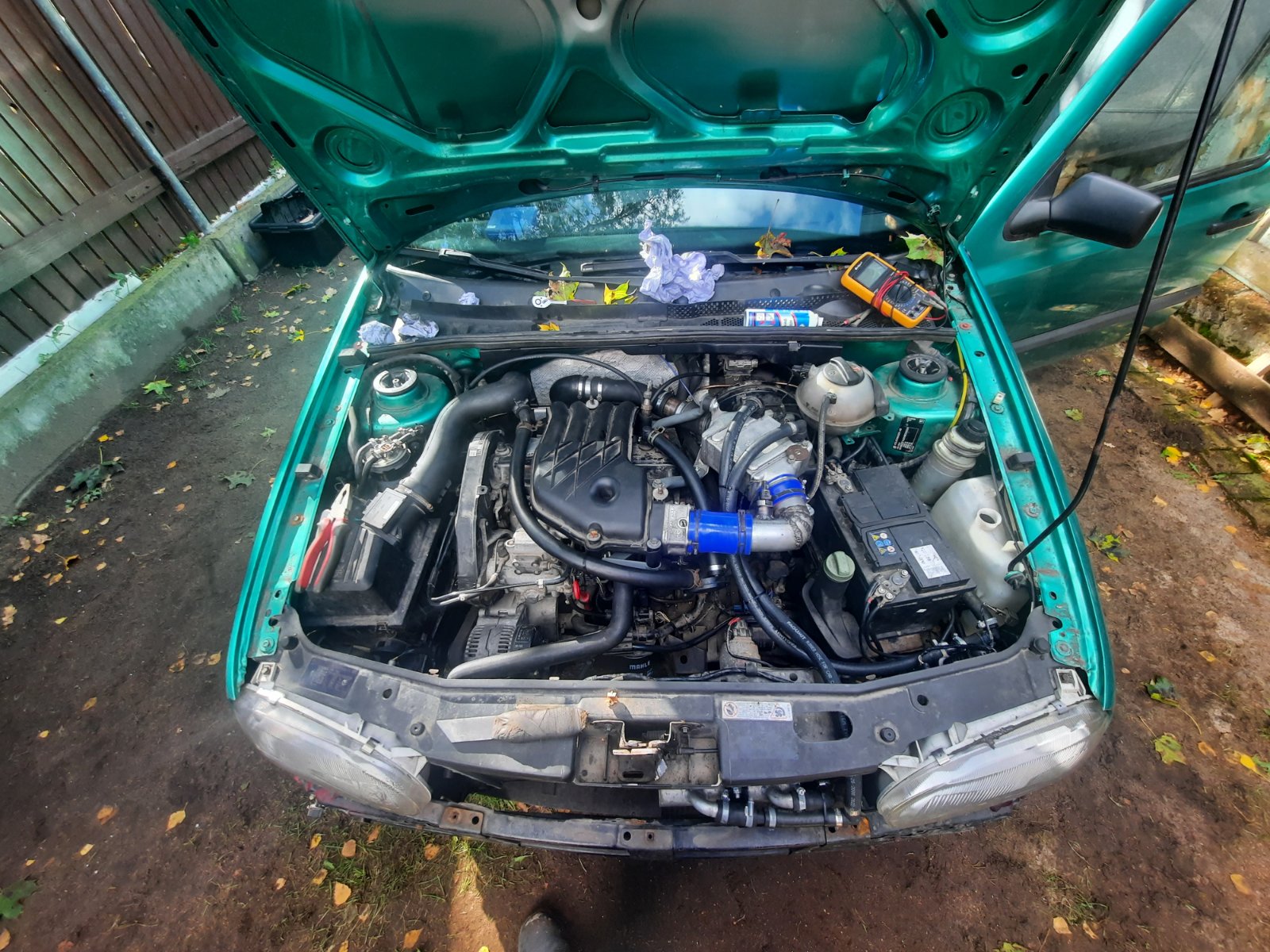

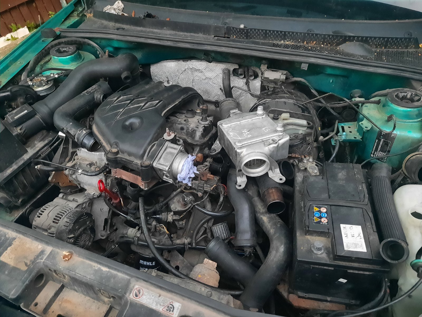

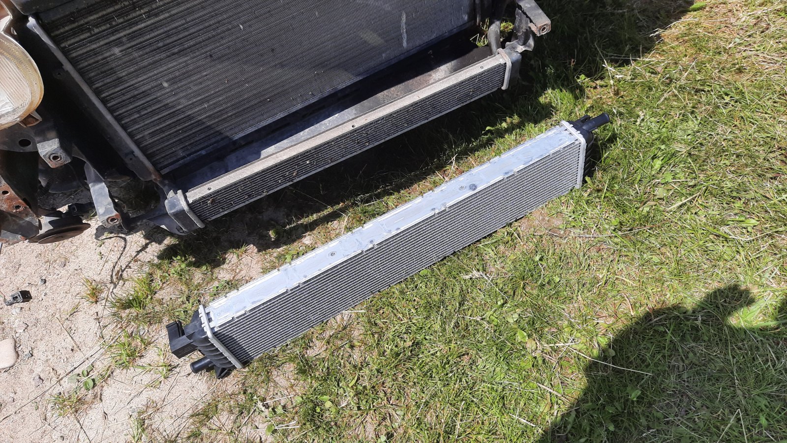

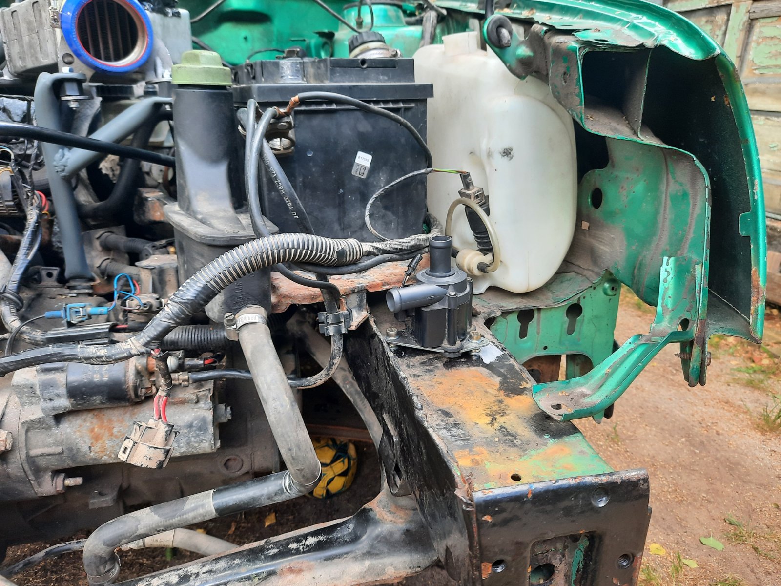

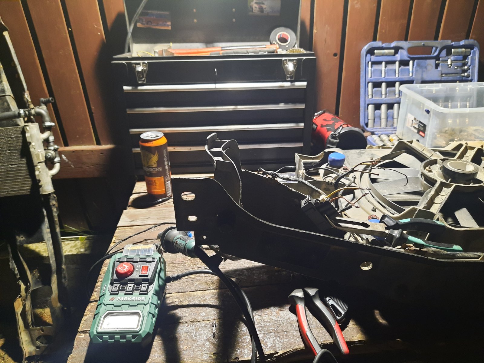

Nolēmu atvieglot dzīvi to nedaudz sarežģījot. :mrgreen: Milzīgo žopeļa IC nelikt, bet sakombinēt šķidruma dzesi.
Cirkulācijas sūknītis no XC90, pats dzesētājs no N63 Bembja, siltummainis no D2 Audi.
Nošāvu divus zaķus ar vienu šāvienu: aizglušīju mk4 kartera ventilācijas caurumu un tiku pie diviem maziem izvadiem priekš MAPa un salona pulksteņa.... :D
Nācās labot arī lukturu štekerus.
Bija izdomāts(bet līdz galam nepabeigts) risinājums kā mēģināt līdz siltummainim dabūt gaisu, jo vienīgā vieta kur to varēja iegrūst bija tieši aiz balkas... :D

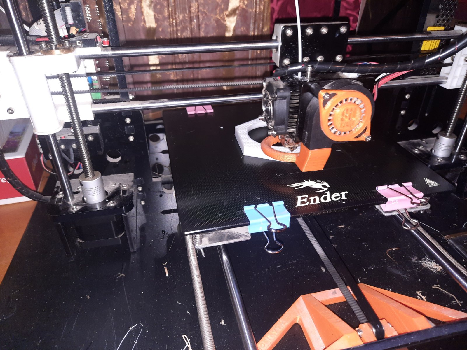

Pie reizes arī tika izprintēti dažādi turētāji salona pulksteņiem, un korķis antenas caurumam spārnā.

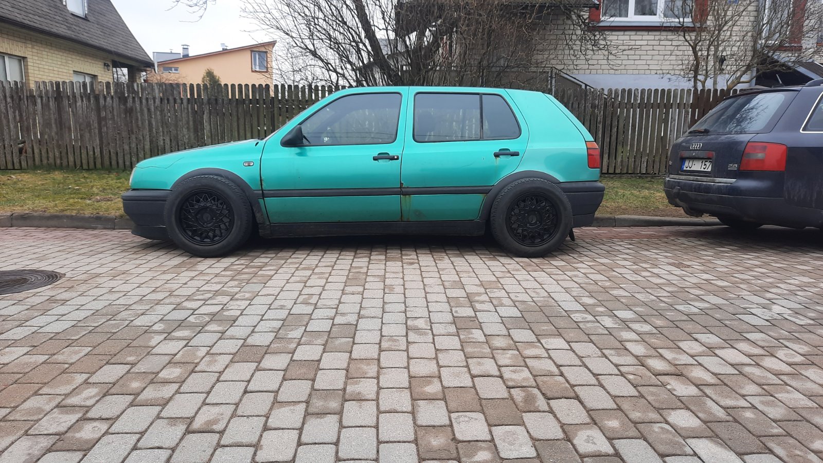

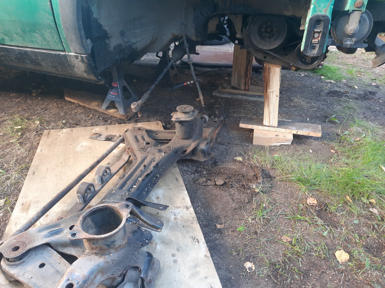

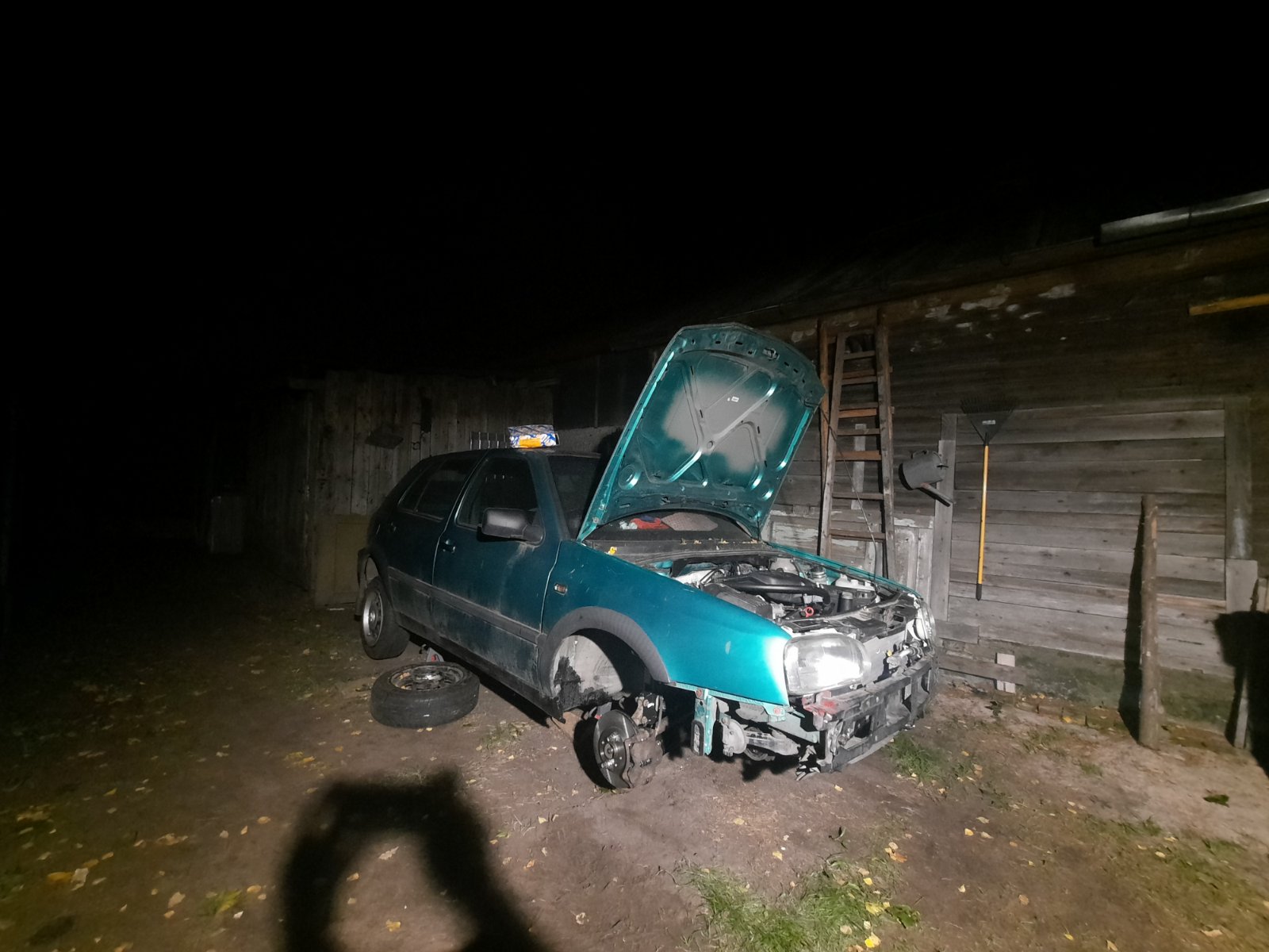

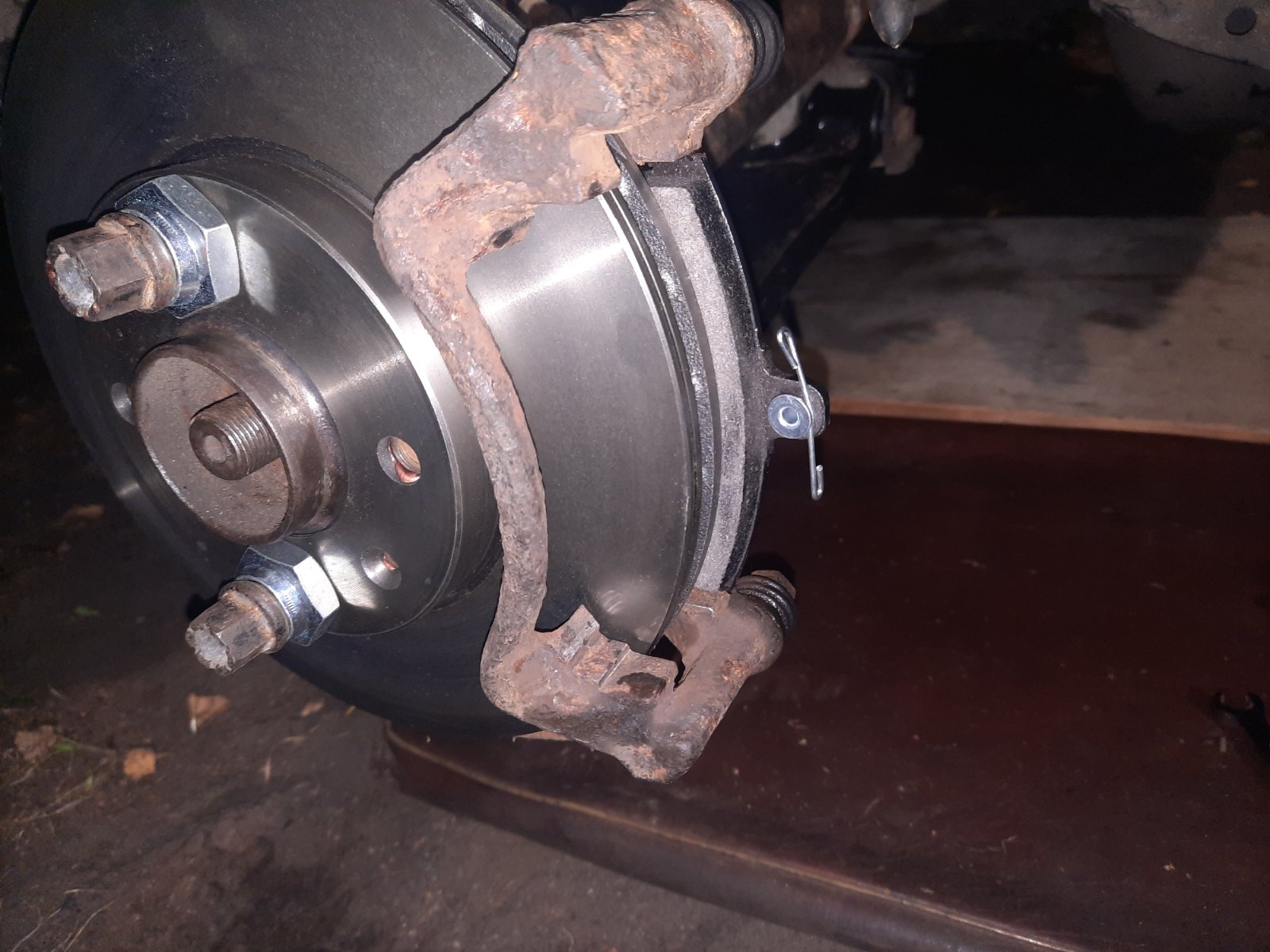

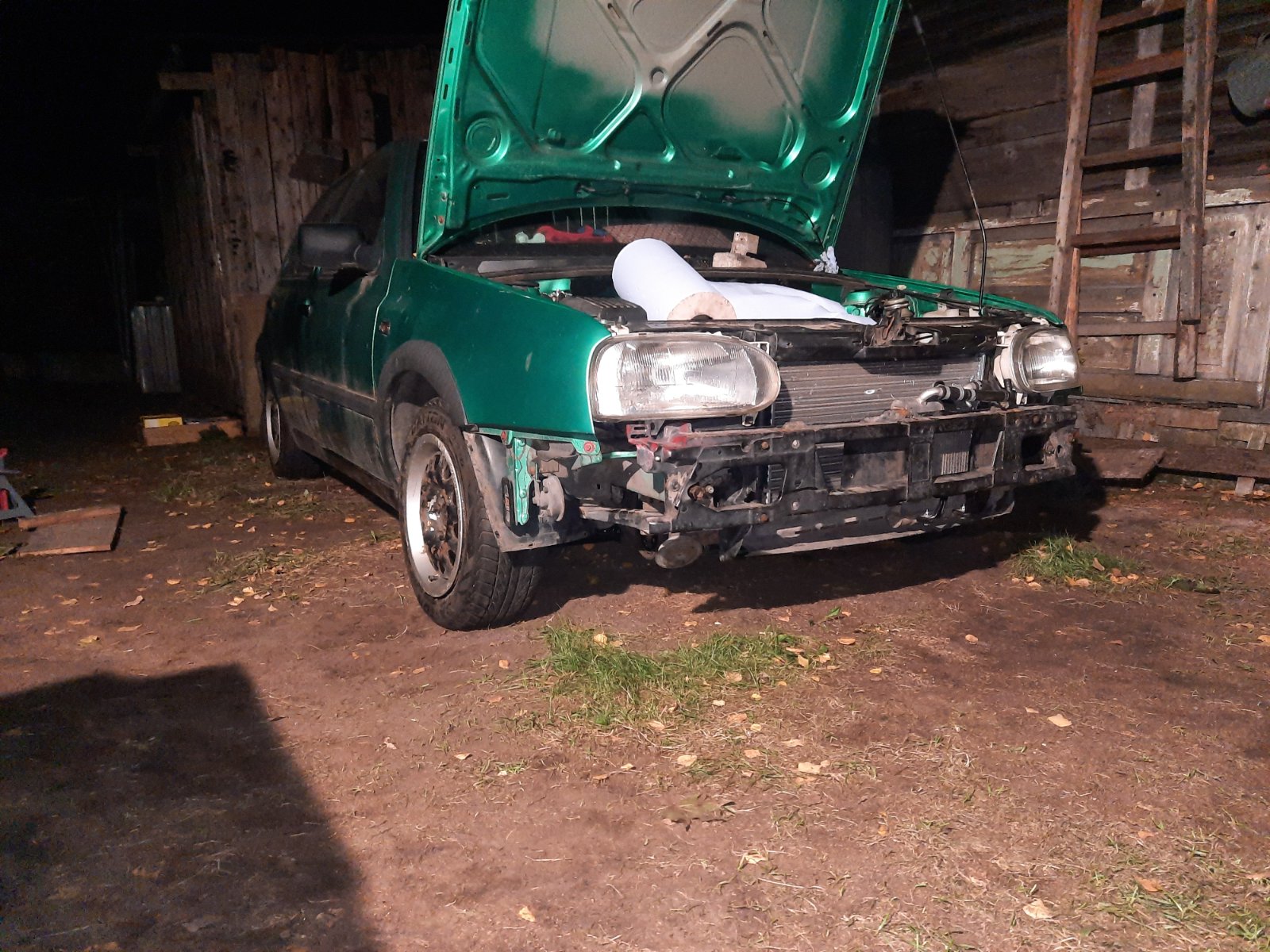

Priekšā hadenei tika salikts praktiski viss jauns, ieskaitot citu pusrāmi bet neskaitot reiku un stūres stieņus... :D
Bremzes arī pilnībā pārlasītas un pēc vairāku mēnešu stāvēšanas uz stutēm, septembra beigās autiņš beidzot stāvēja pats uz savām "kājām".
Protams bez šādiem tādiem kasjakiem ieilgušos projektos neiztikt.... :D

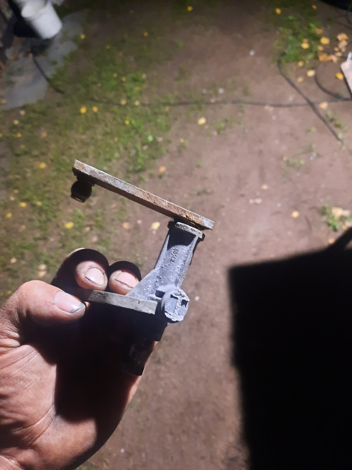

Piemēram salauzu logu tīrītāja mehānismu....
"Na haļavu" no kolēģa dabūtie golfa bremžu diski izrādijās domāti citam golfam... :D
Un vēl šādi tādi ar elektrību saistīti kasjaki.
Apskates sniegbaltīte novērtēja iegūldīto laiku un nopisienu, tikai piekodināja lai apmainu arī aizmugurējā tilta bukses. :^^:

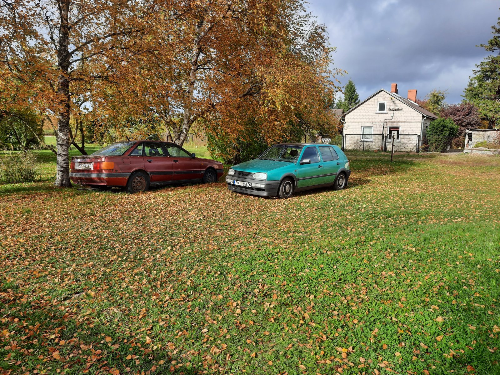

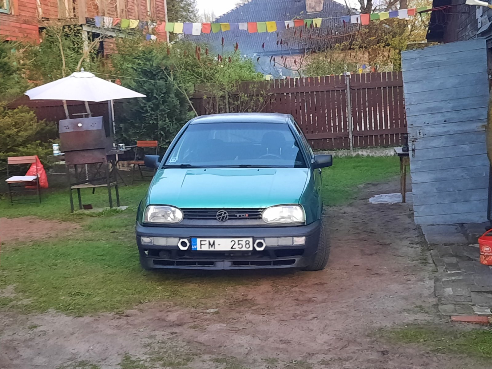

Rudens Kurzemes Katlā... :mrgreen:
Vienā no ciemošanās reizēm dižpilsētā tika uzlikta Toledo lūpa, jo iepriekšējā neizdzīvoja pat divus mēnešus.

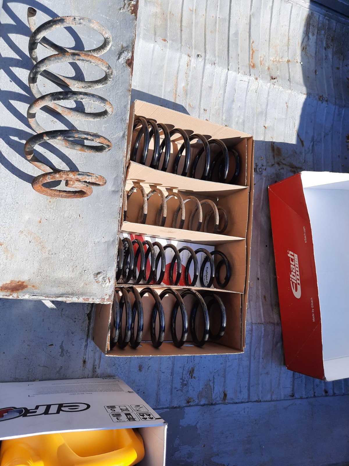

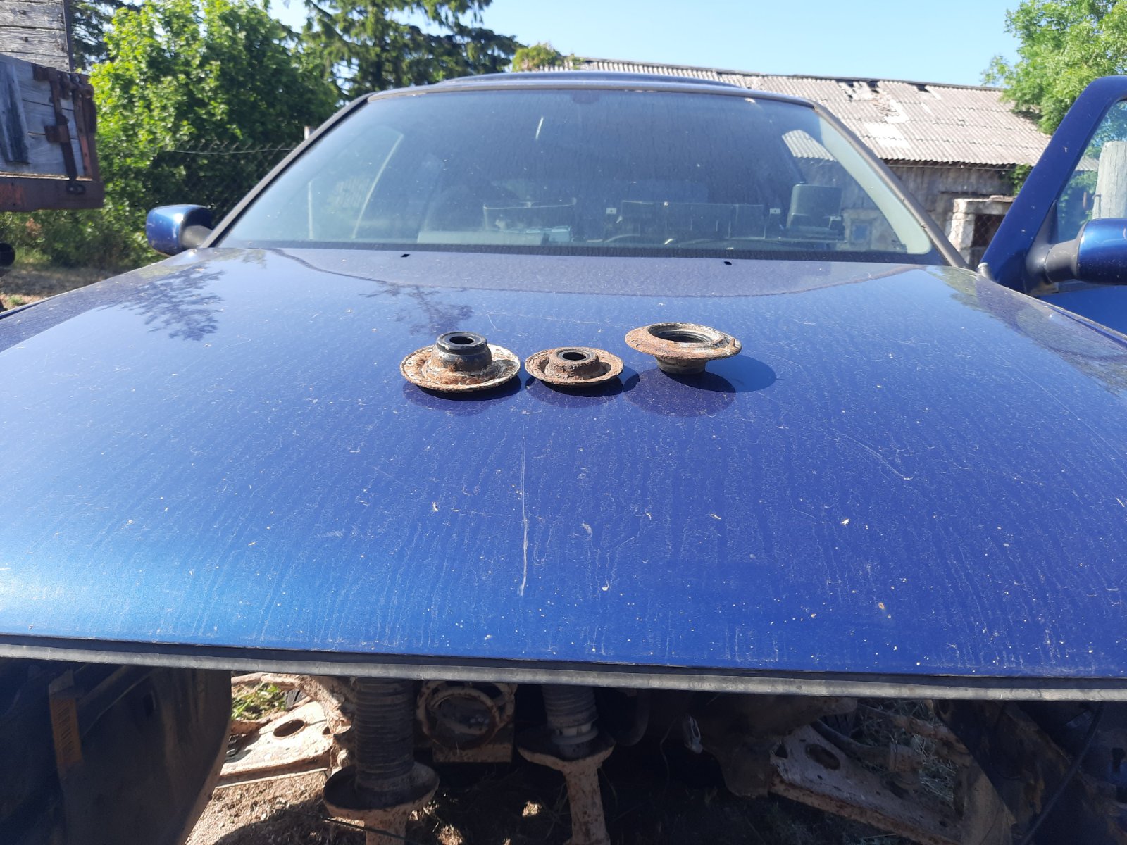

Pa šo laiku vēl tika samainīts žvadzošais ūdenssūknis, aizmugures tilts tika pie poli buksēm, fleksētās atsperes tika samainītas pret Pro Kitu, kura priekšējām atsperēm atbalstus veikalā nopirkt nevar.... :D Labi ka zilais Toledo varēja izručīt.

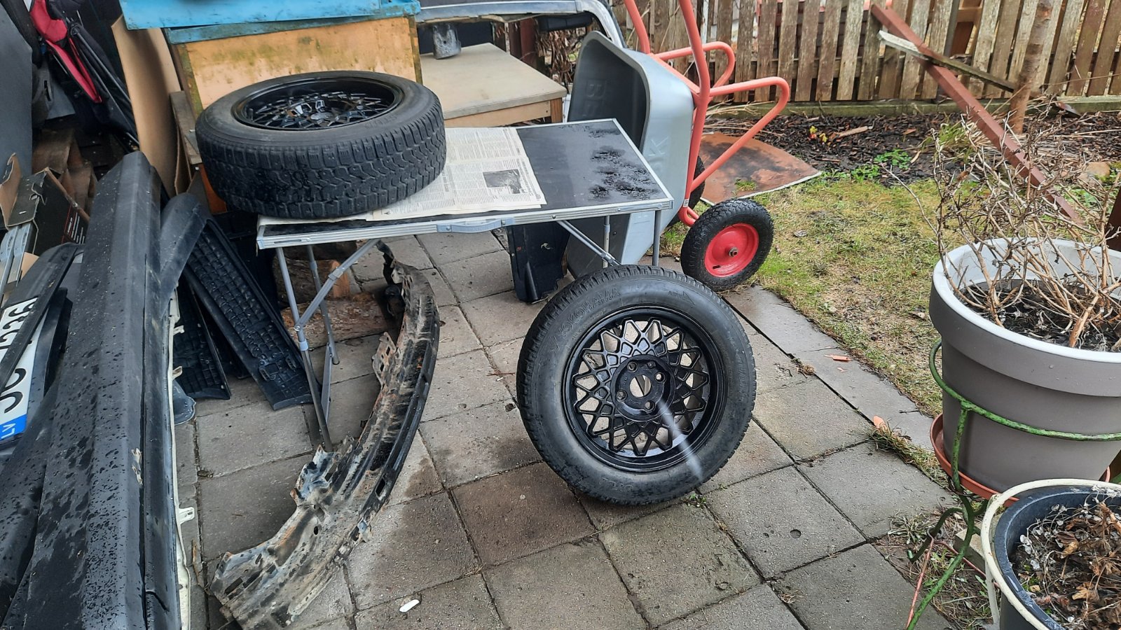

Kā arī palielināju izmantojamo uz vietas esošo disku klāstu... :D
Un lēnām gatavojos nākamajām problēmām... :D

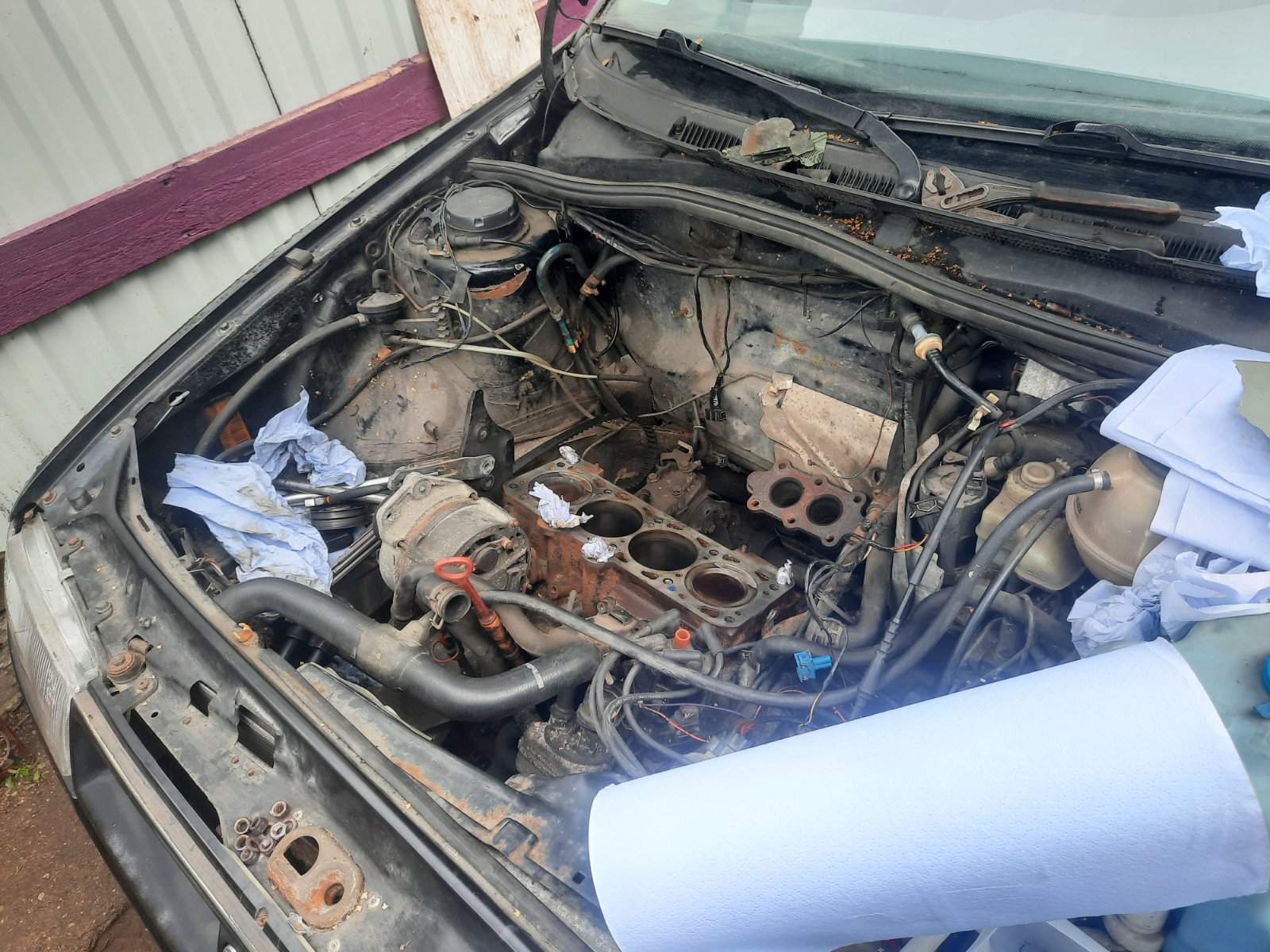

Kas ar Toledo?
Nostāvēja līdz šīgada atvaļinājumam, jo svarīgāk bija piebeigt golfu lai nebūtu vairs jāpārvietojas ar sarkano četrriņķaino bēdu ieleju. :mrgreen:

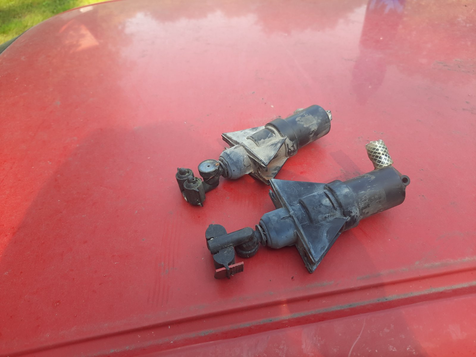

Bet nevar teikt ka nekas pa to laiku netika izdarīts. Tika atrasts deficīts: Toledo specifiskie lukturu apmazgātāji ko ielikt salauzto vietā, kā arī facelifta spoileris, kurš ir par pusotru centimetru augstāks un priekšējā lūpa, kuru noziedoju golfam, jo tā bija vairākās vietās cietusi.
Kad beidzot pienāca laiks Toledo iekustināt, tad tas pasākums izvērsās par braukāšanu un ieberzienu uz trim nedēļas nogalēm... :/

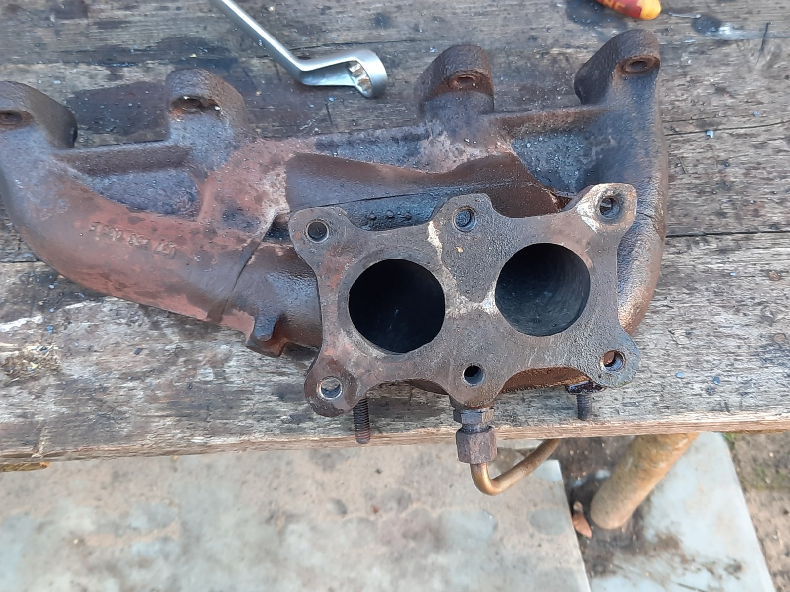

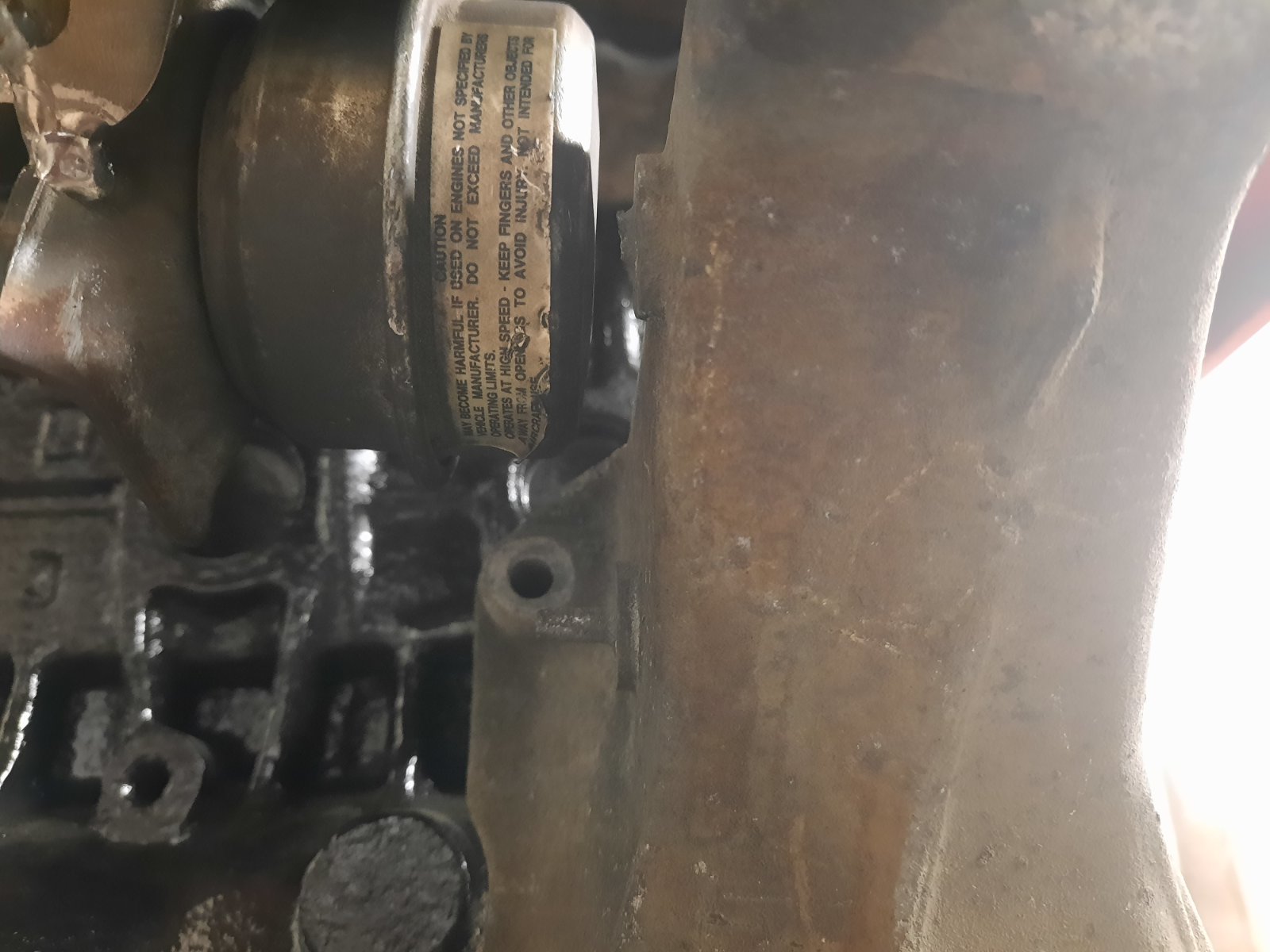

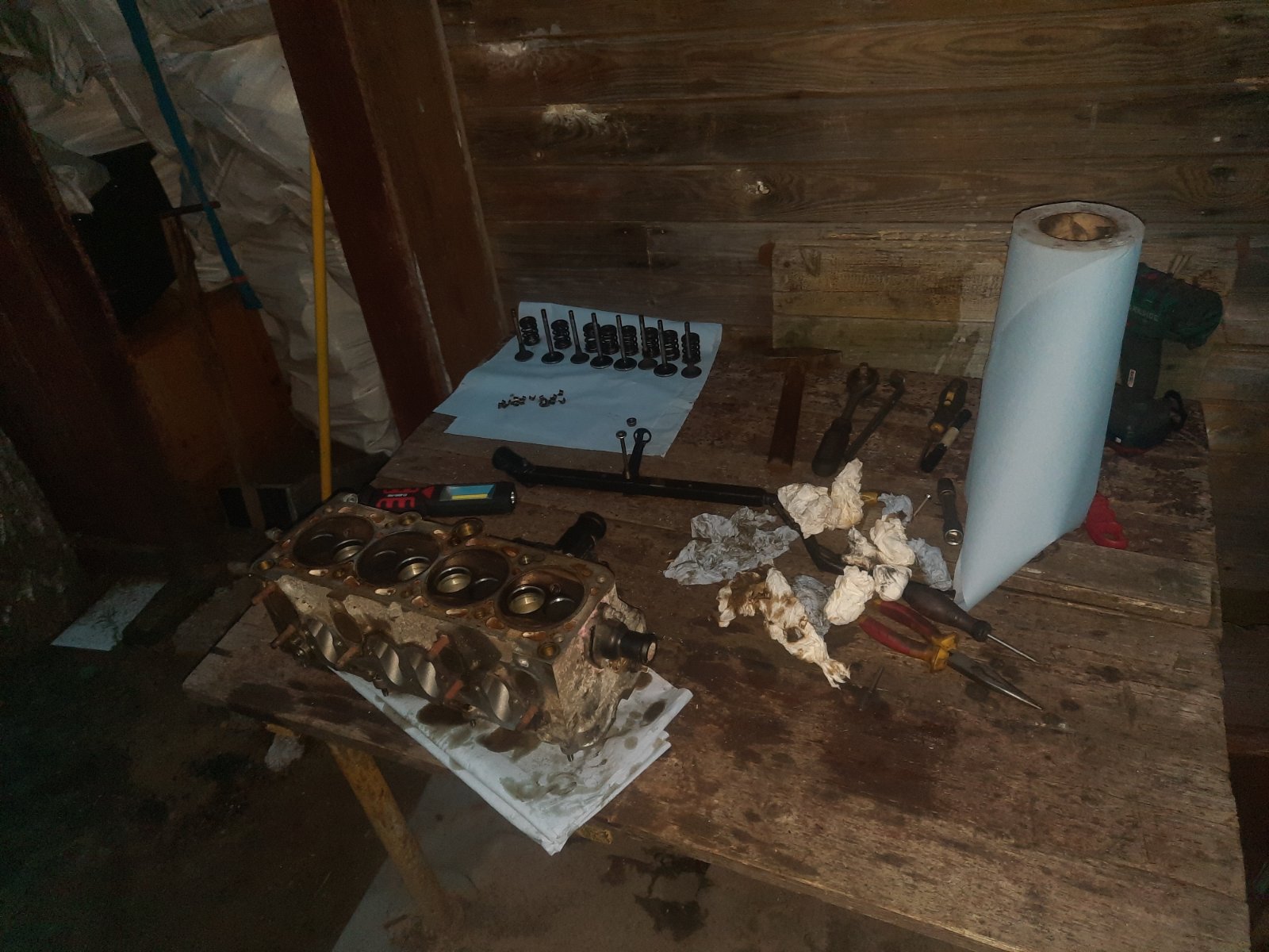

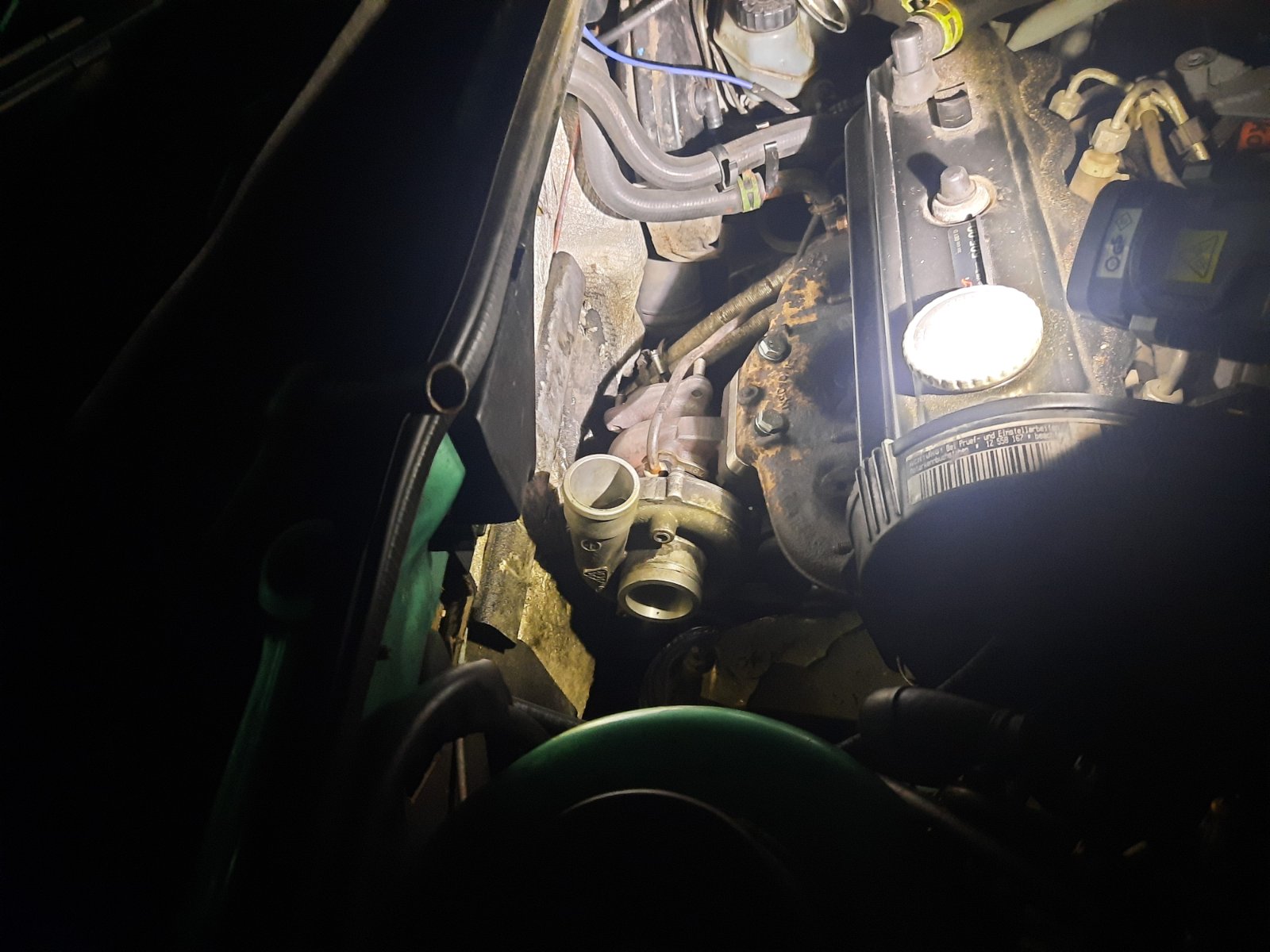

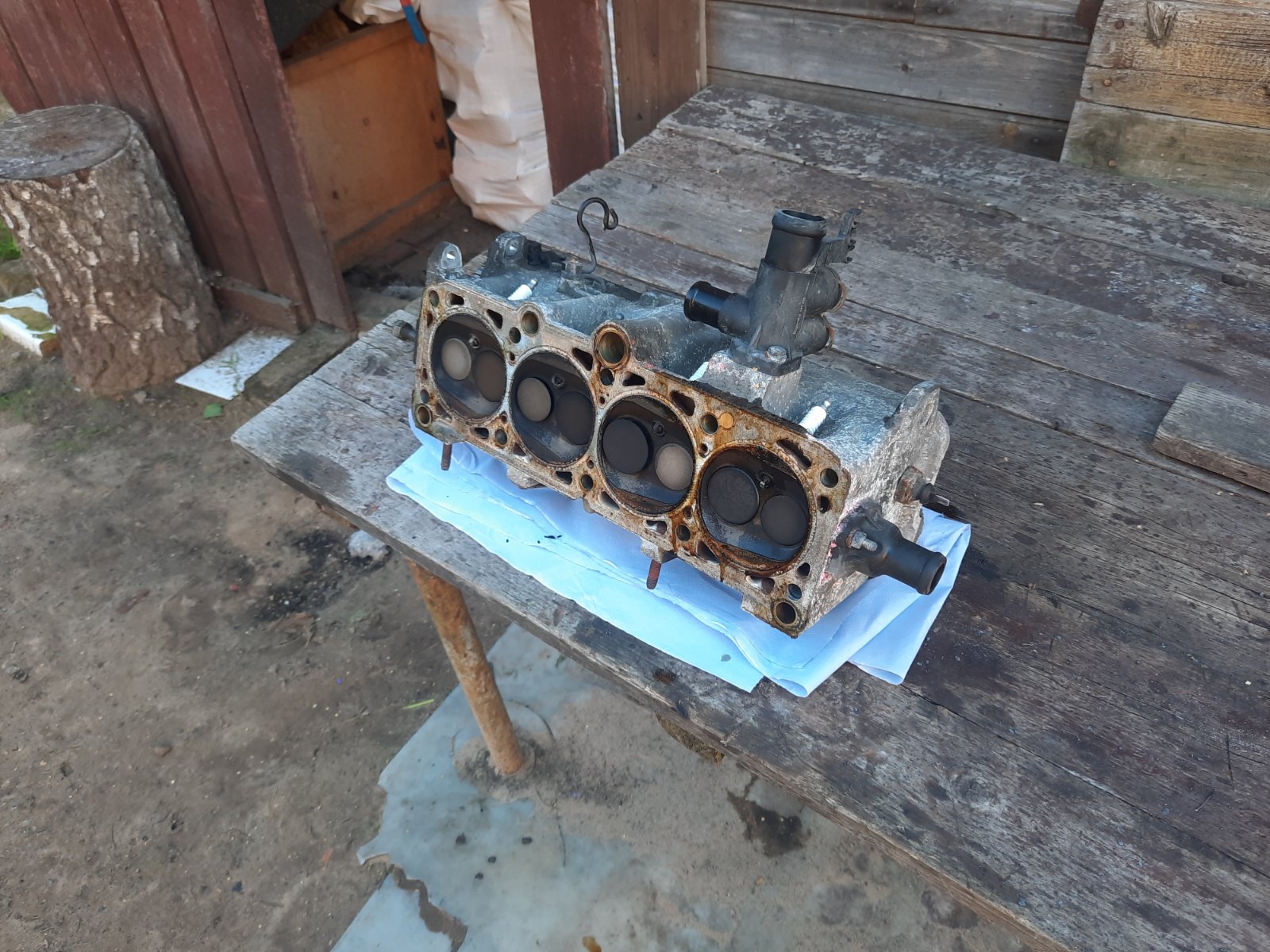

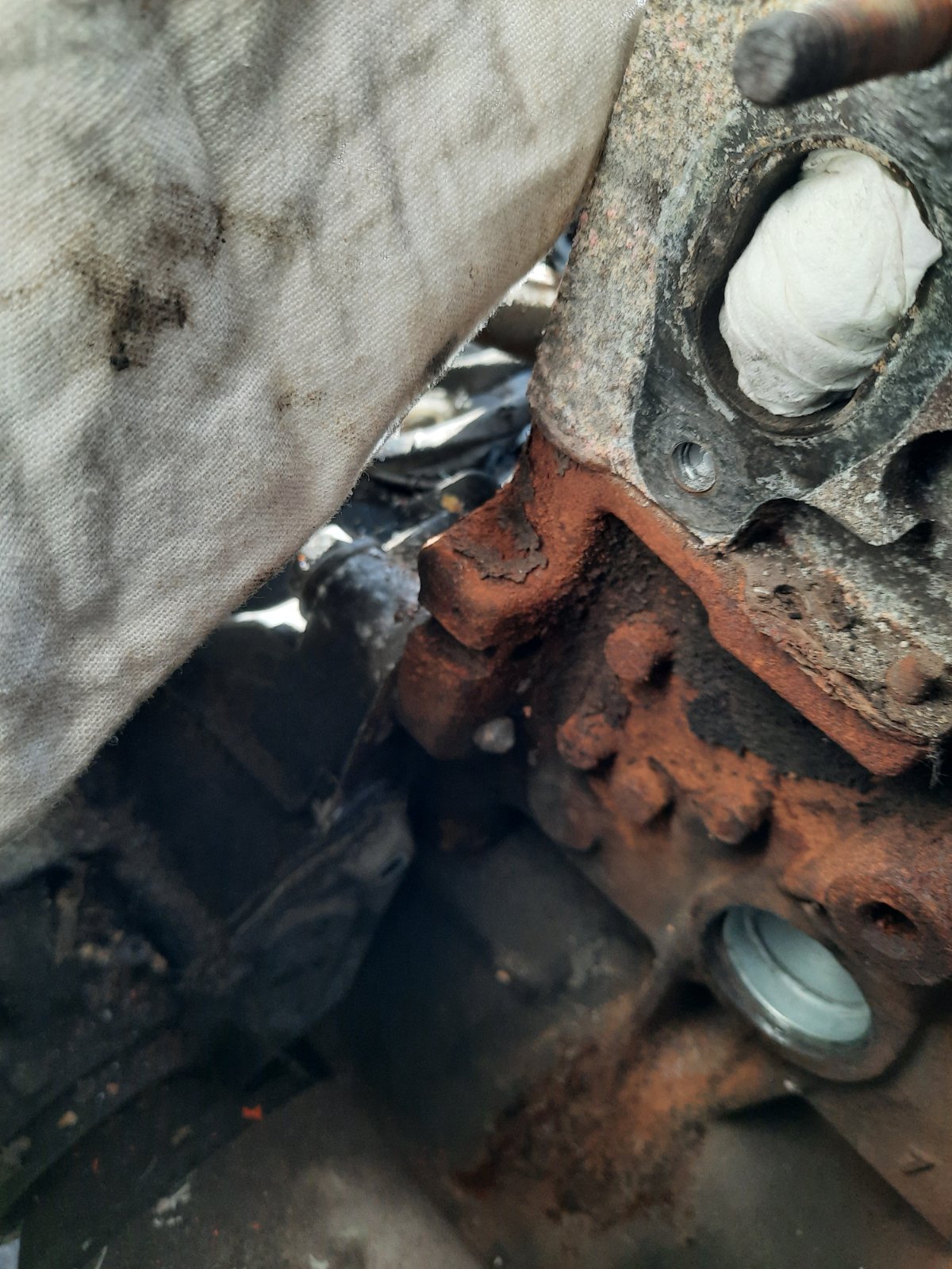

Jo nelielā sūce no bloka korķa pārtapa par strūklu.....

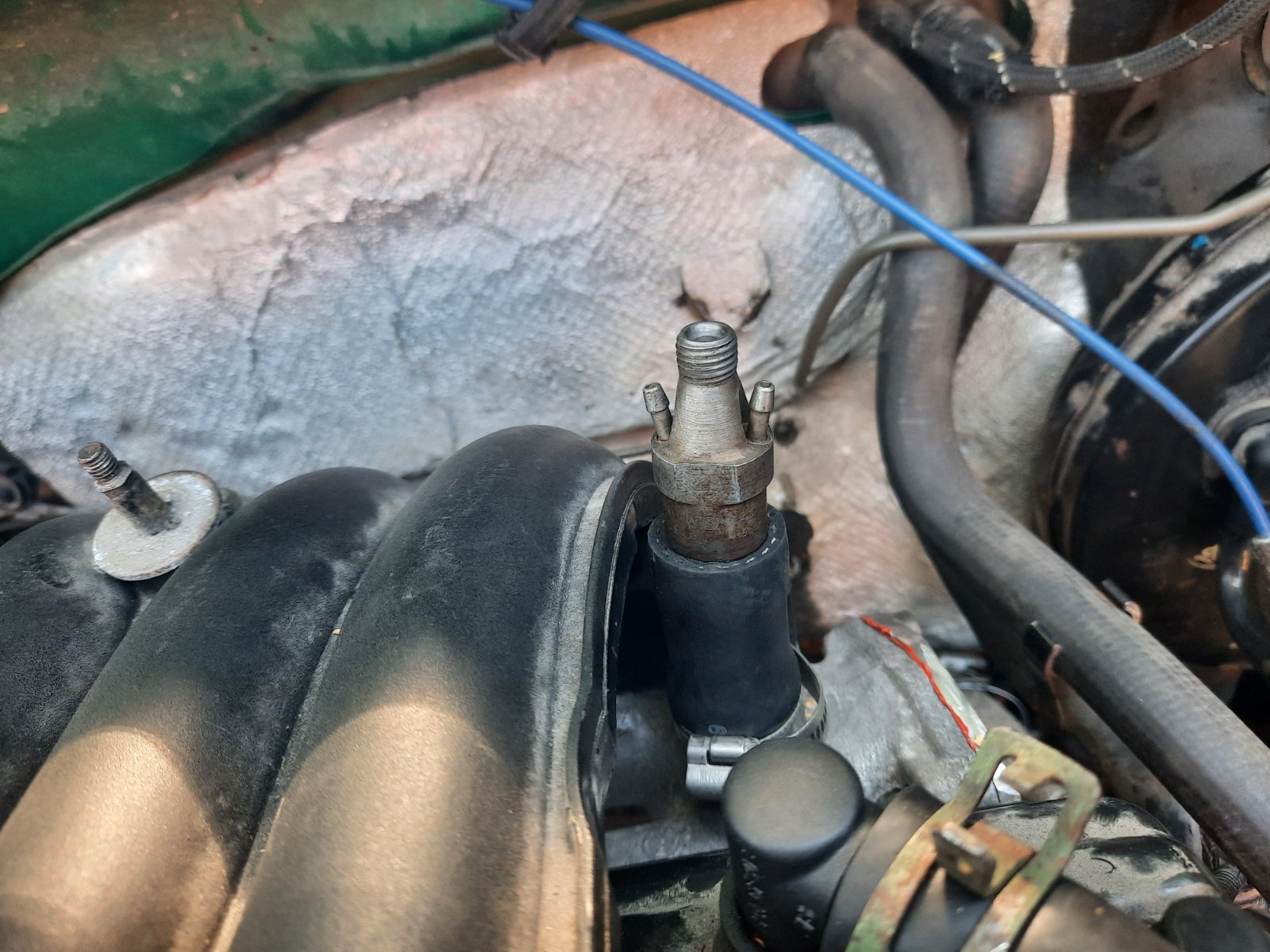

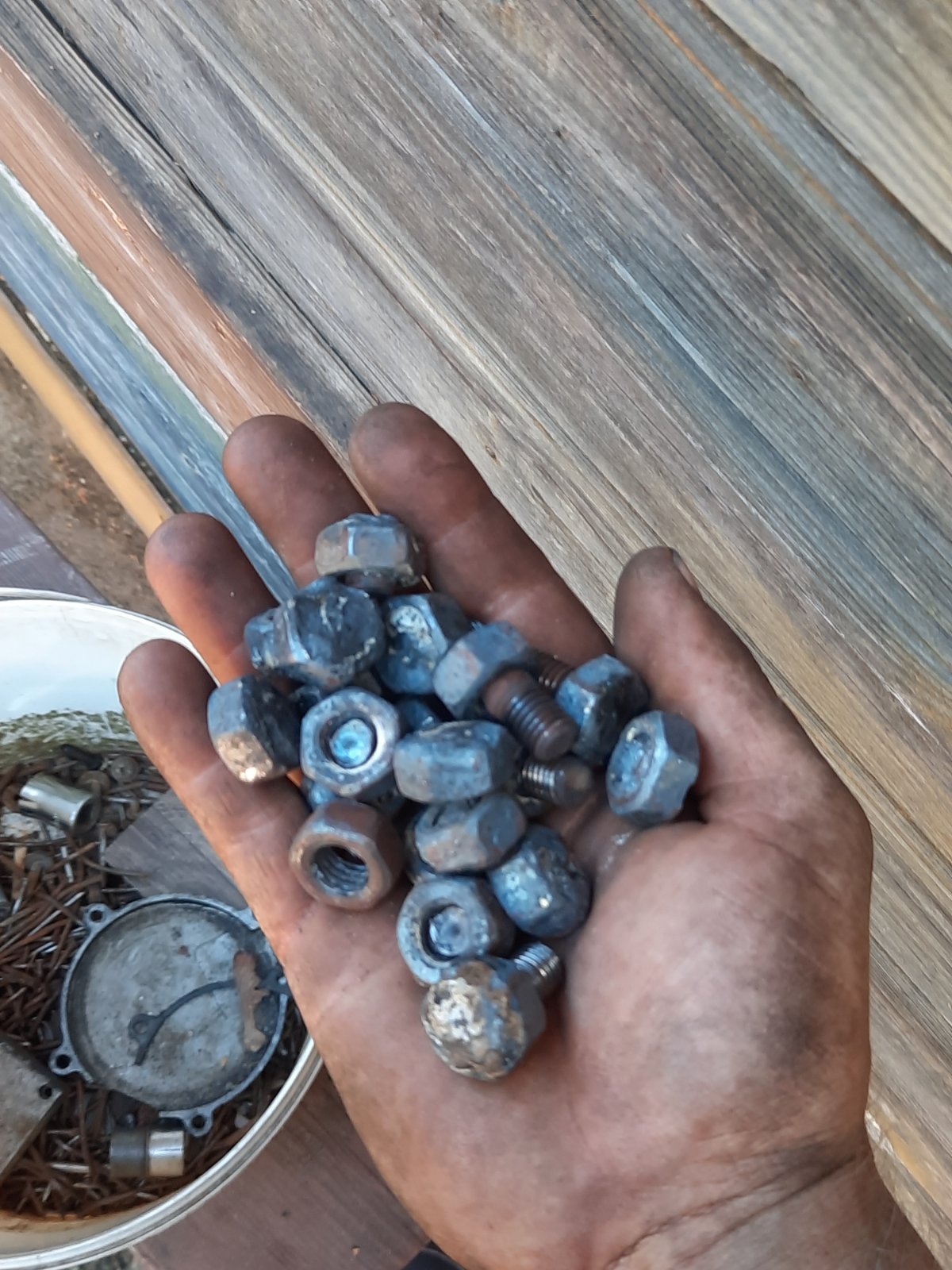

Un nolauzu visas izpūtēja bikses špiļkas....
Un ielauzu divas kolektora špiļkas..... :/ :/ :/
Bet nu, tagad vismaz visi transportlīdzekļi ir viena novada robežās. :D

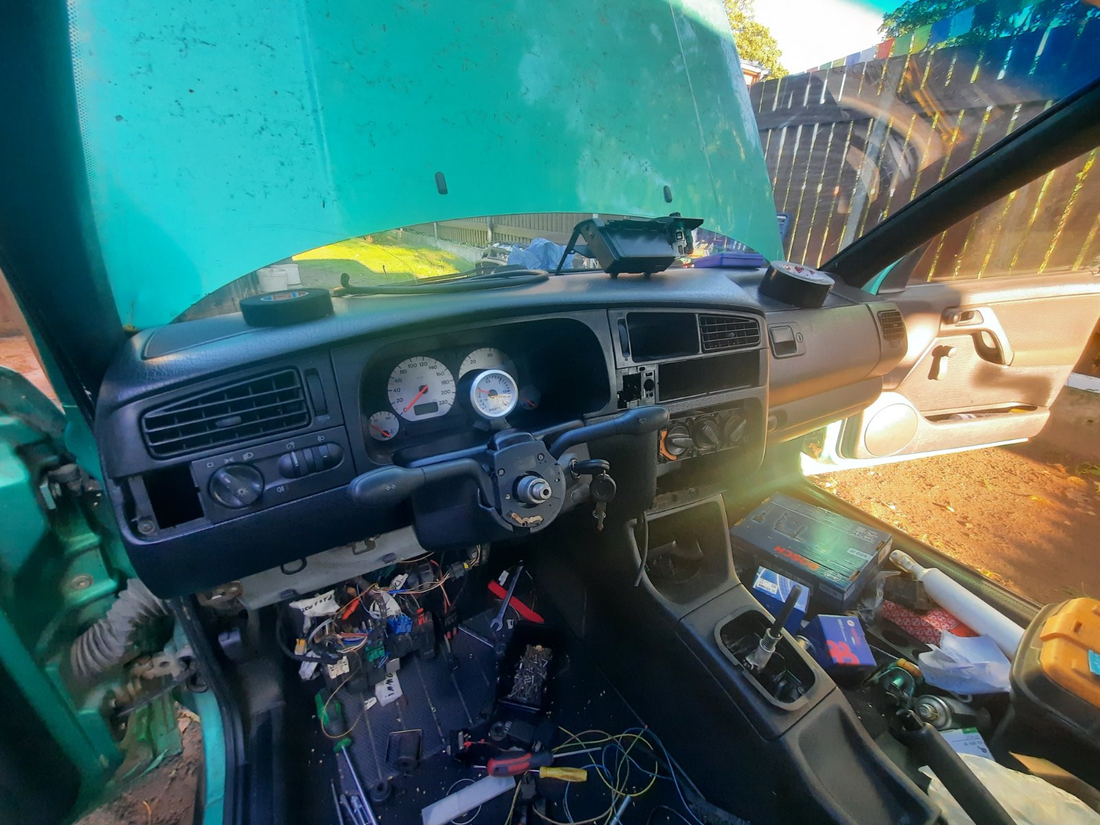

Golfam nesen tika samainīts IC siltummainis, pret tādu kas atrodas gaisa plūsmā un kautko arī tagad dzesē (nācis no Priusa :D ). Beidzot varu pieslēgt VCDS, jo mērkaķis kas vilka vadus izrādās nebija savienojis K-līnijas vadu ar diagnostikas štekeri... :D Kautkad tiks ieliktas sprauslas no AELa, plauktā esošais VR6 sajūga komplekts ar atvieglināto sparratu. Plānos vēl ir regulējami augšējie atbalsti, bet pagriezti lai iegūtu nedaudz casteru. Un domāju pamēģināt mk2 Pro-Kit atsperes, jo pēc visiem riņķa dančiem, atsperu un amortizatoru savstarpējām maiņām pat ar Toledo, tas auto joprojām ir par cietu priekš normālas ikdienas pārvietošanās. Šādas tādas vizuālās lietas, jāievelk mūzika, papildus pulksteņi, jāpārtaisa kartera ventilācija, jāuzliek lielāks eļļas siltummainis, utt, utt..... :D

Ar mk2 atsperēm atkal nepaliks par zemu? Pēc pēdējās bildes spriežot liekas ka varētu rīvēt balonus :D
mdz wrote:
Re: Arrcheya Toledo 1L + dailyWagen MK3
Post by Arrchey » 07.09.2023, 14:56
arniks8 wrote:
07.09.2023, 08:25
Es domāju ka nebūs tik traki, un baloni pēc ziemas vairs nebūs... :D
Sūdi jau tādi ka Eibachs, vismaz pēc pieejamās informācijas, pieņēmis ka mk3 salīdzinot ar mk2 ir kļuvis par 100-140kg smagāks uz katru asi, which it F***ing isn't.... :irre:
Atradu Vogtland atsperes ar 60kg mazāku maksimālo noslodzi priekšā un 40kg mazāk aizmugurē. Būs jāpalūdz ziemassvētku vecītim.... :D

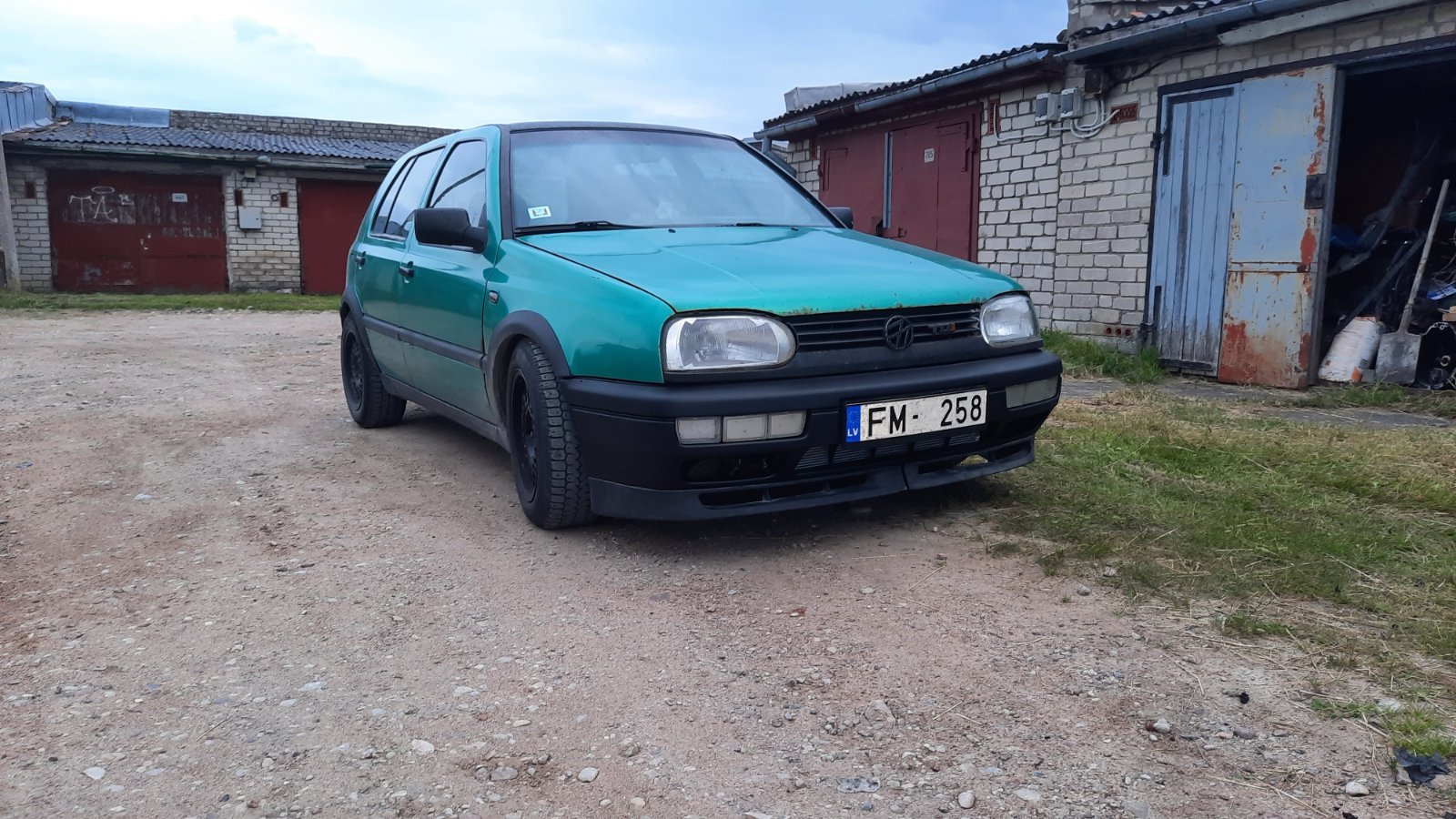

Sarosījušies mk3 īpašnieki, es arī ielikšu atskaiti... :D

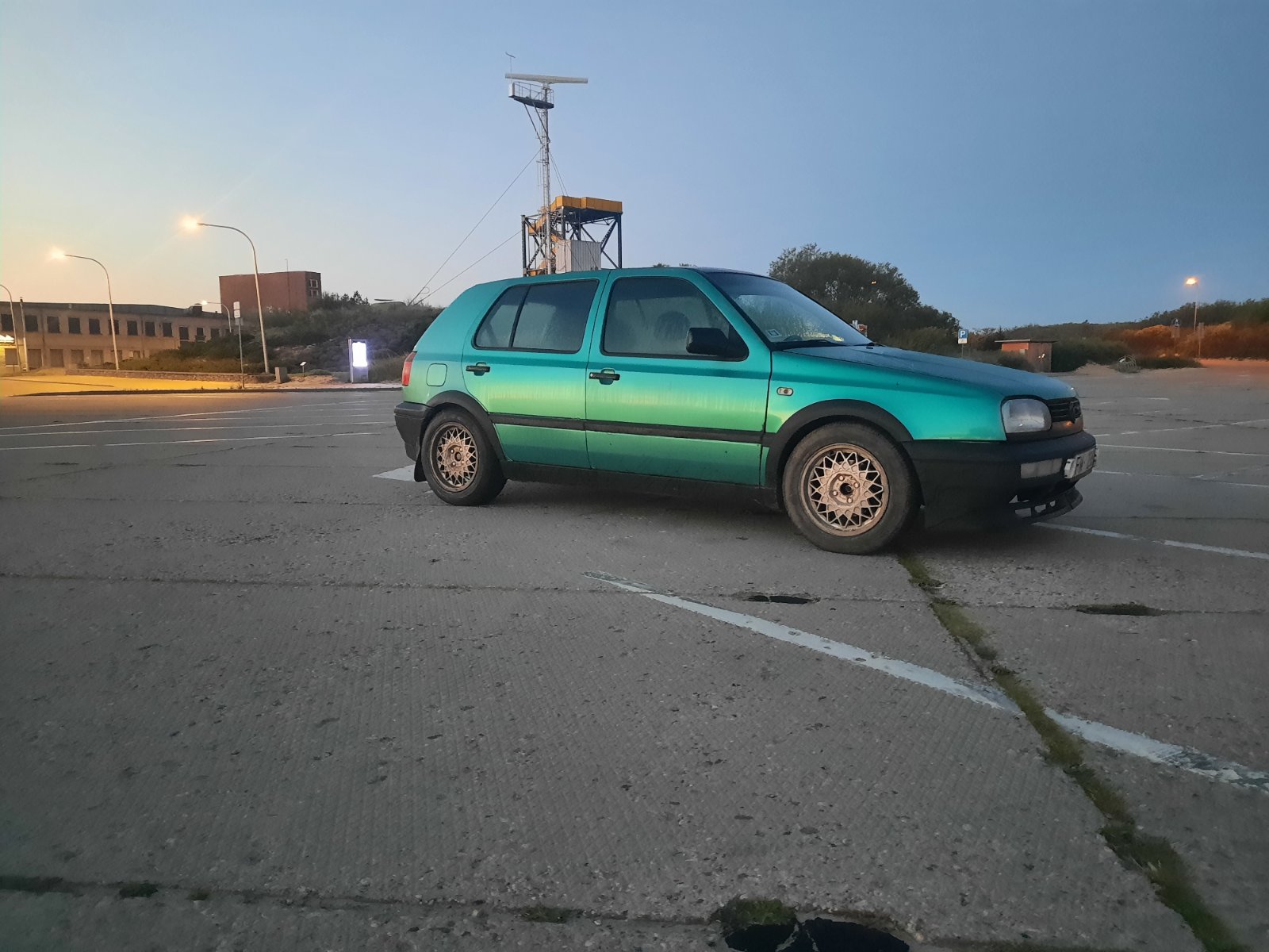

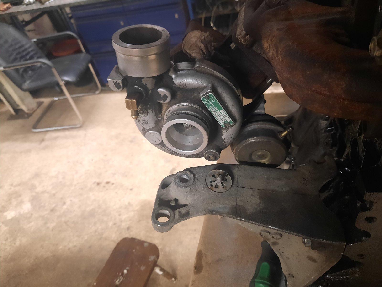

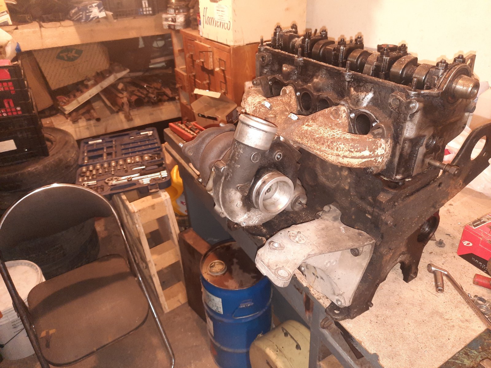

T2 likās par īsu jau no sākta gala, tāpēc pamazām gatavojos likt K14 no 2.5tdi Volvo. Gatis izlīdzēja ar pārejas flanci, un pa pāris vakariem to visu arī saliku kopā. Laicīgi, jo T2 jau bija sākusi manāmi kustēties.
Sakrāsoju arī diskus priekš vasaras. Vēlreiz mainīju atsperes. Šoreiz sarkanās kuras bija domātas Korādam. Rezultāts beidzot ir apmierinošs un braucot smadzenes vairs nekratās.

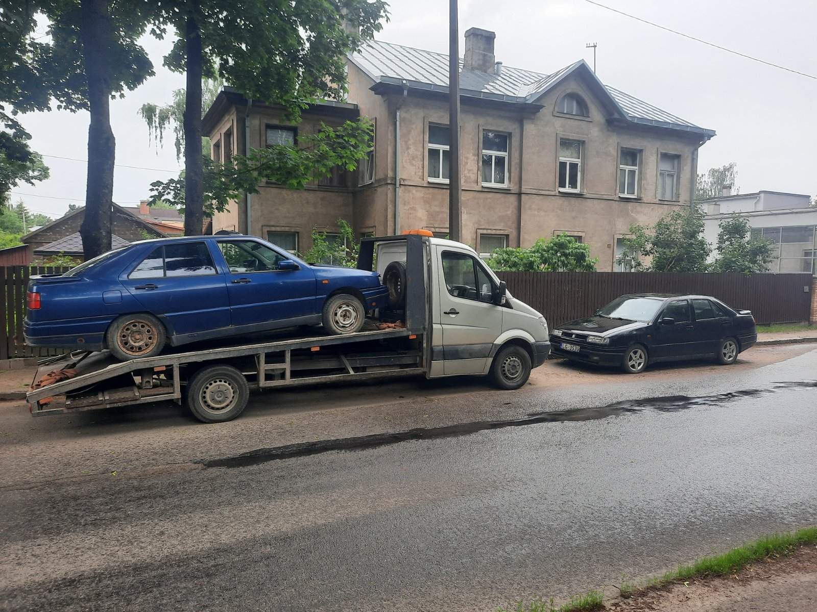

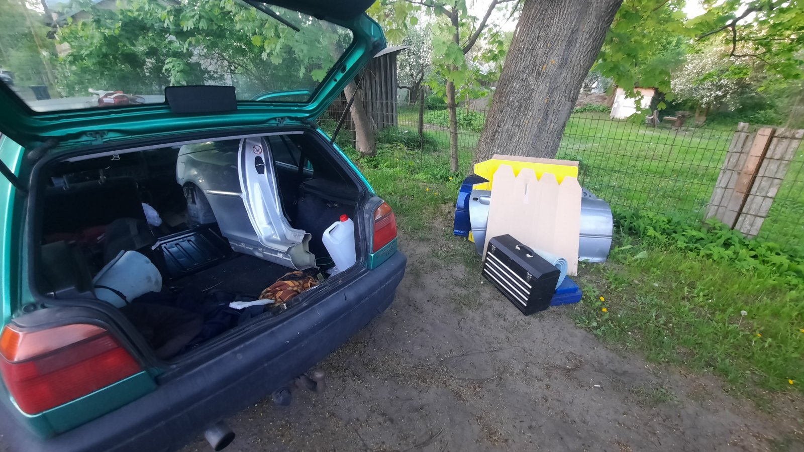

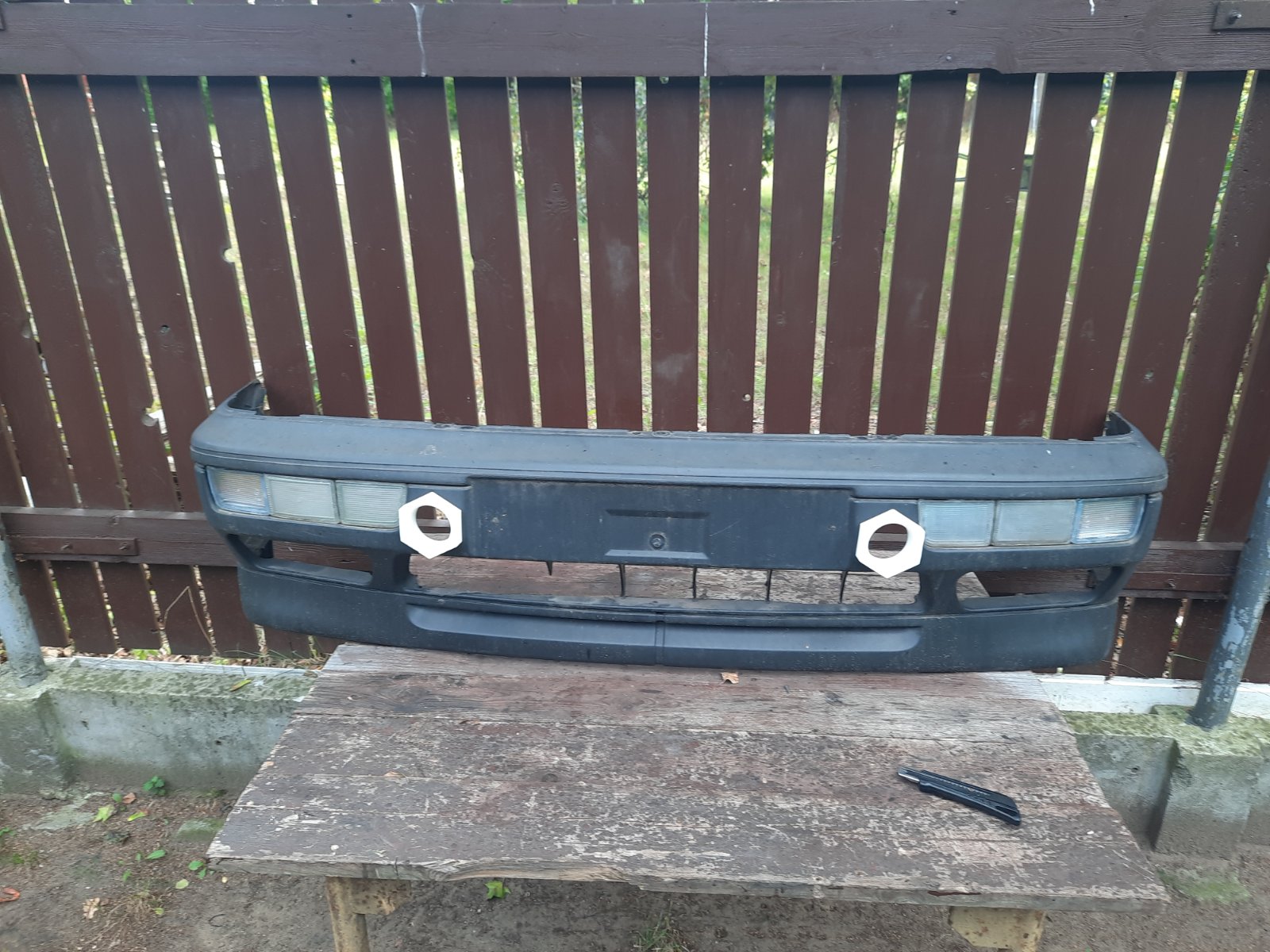

Mazais kravas furgons sevi attaisno. E46 aizmugurējais spārns un abas durvis tur saiet.... :D

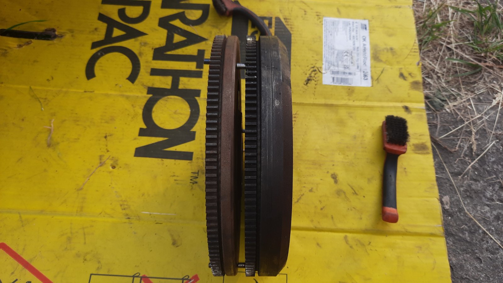

Jūnijā panesās lielā skrūvēšana: orģinālais 20+ gadīgais sajūgs vairs neturēja spriedzi, tāpēc uzliku jau sagatavoto vr6 sajūgu at apvirpoto sparratu. Pie reizes ieliku 02J kulisi, lielāku siltummaini no 3.0TFSI un Vento priekšējo buferi. Uzliku jaunu garo pusasi, samainīju arī spidometru ar MFA, tīri lai vērotu eļļas temperatūru.

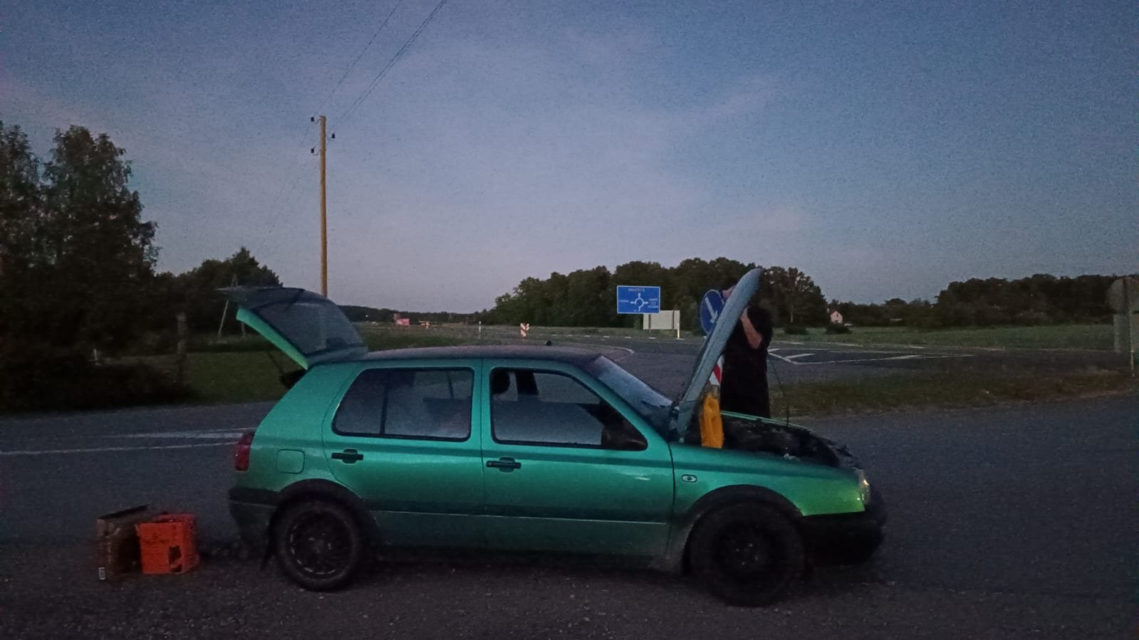

Pēc Jāņiem braucot mājās no čangladešas, nakts vidū Tukuma aplī izdomāja nolūzt turbīnai pienākošā eļļas truba. Te šausmīgi paveicās ka cauri Rīgai braucot paņēmu kārbiņu ar pāris degvielas sūkņu sīkumiem un pēc neliela remonta varēju aizbraukt līdz mājām.
