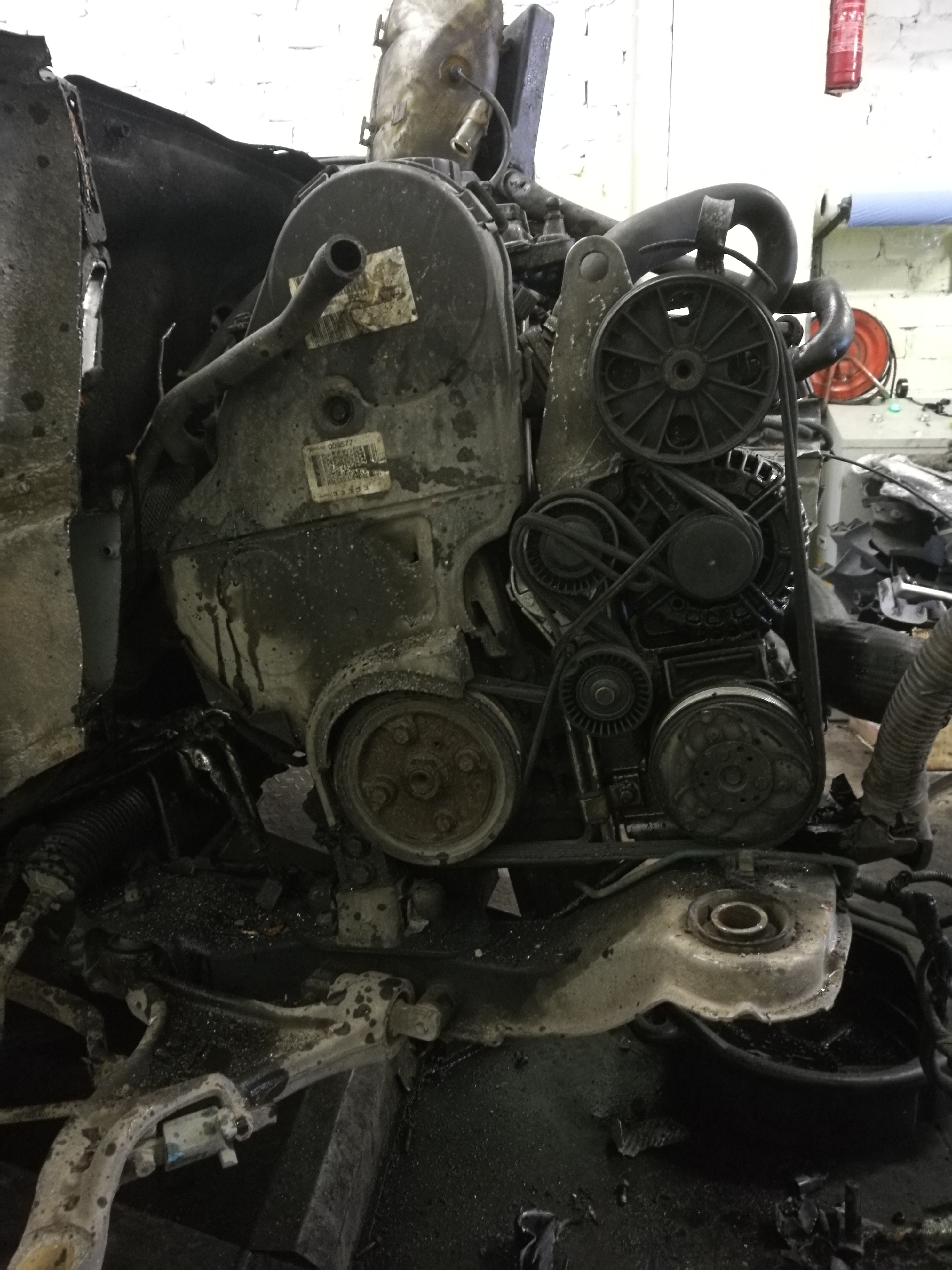

Post by tdi power » 23.01.2017, 22:08
nu gan jums sanaak mani sabiedēt :lol:
manam apu tadas pašas kronšteina vietas ka visiem mk4.tiko biju paskatities savam dzineejam.

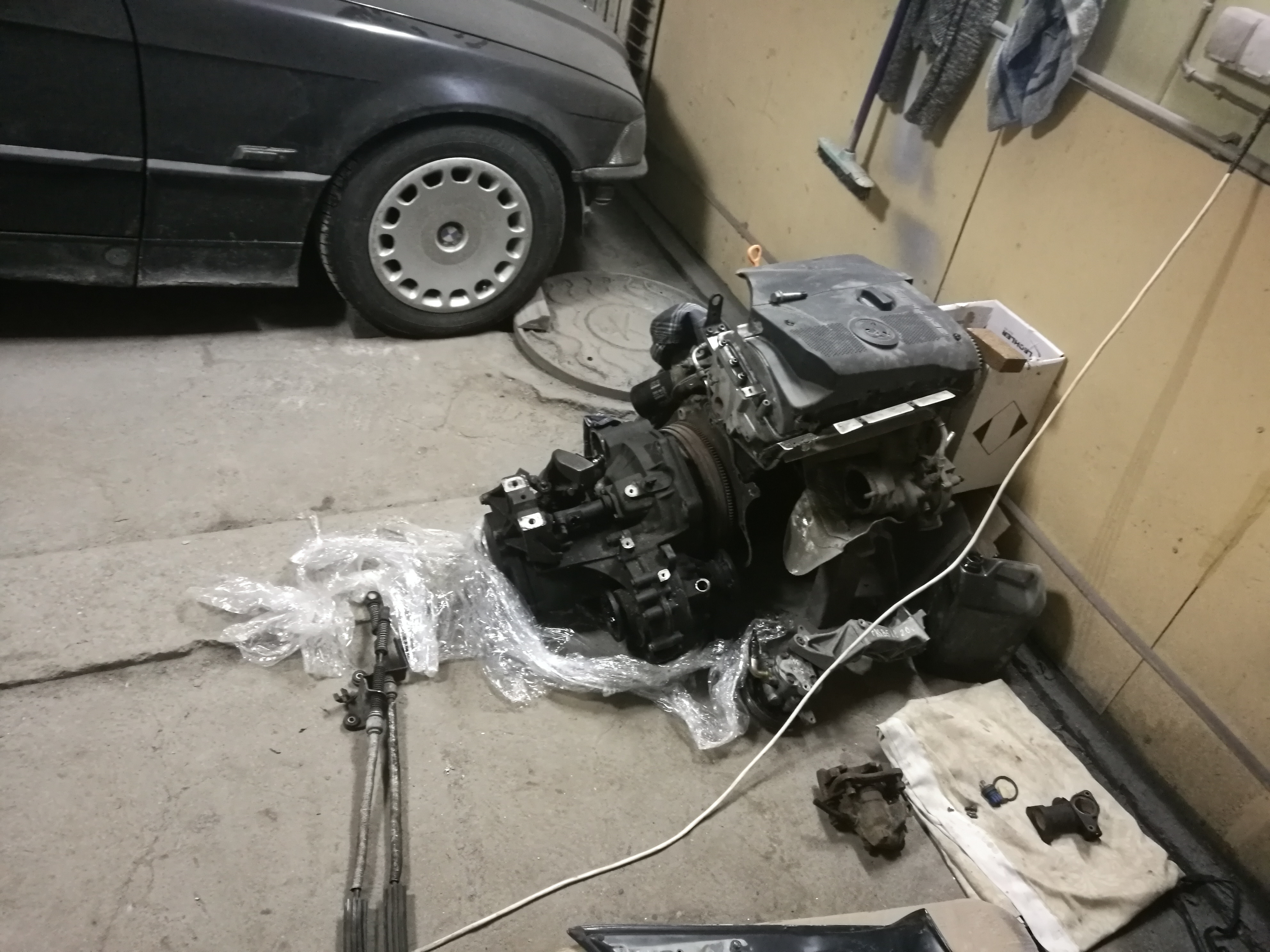

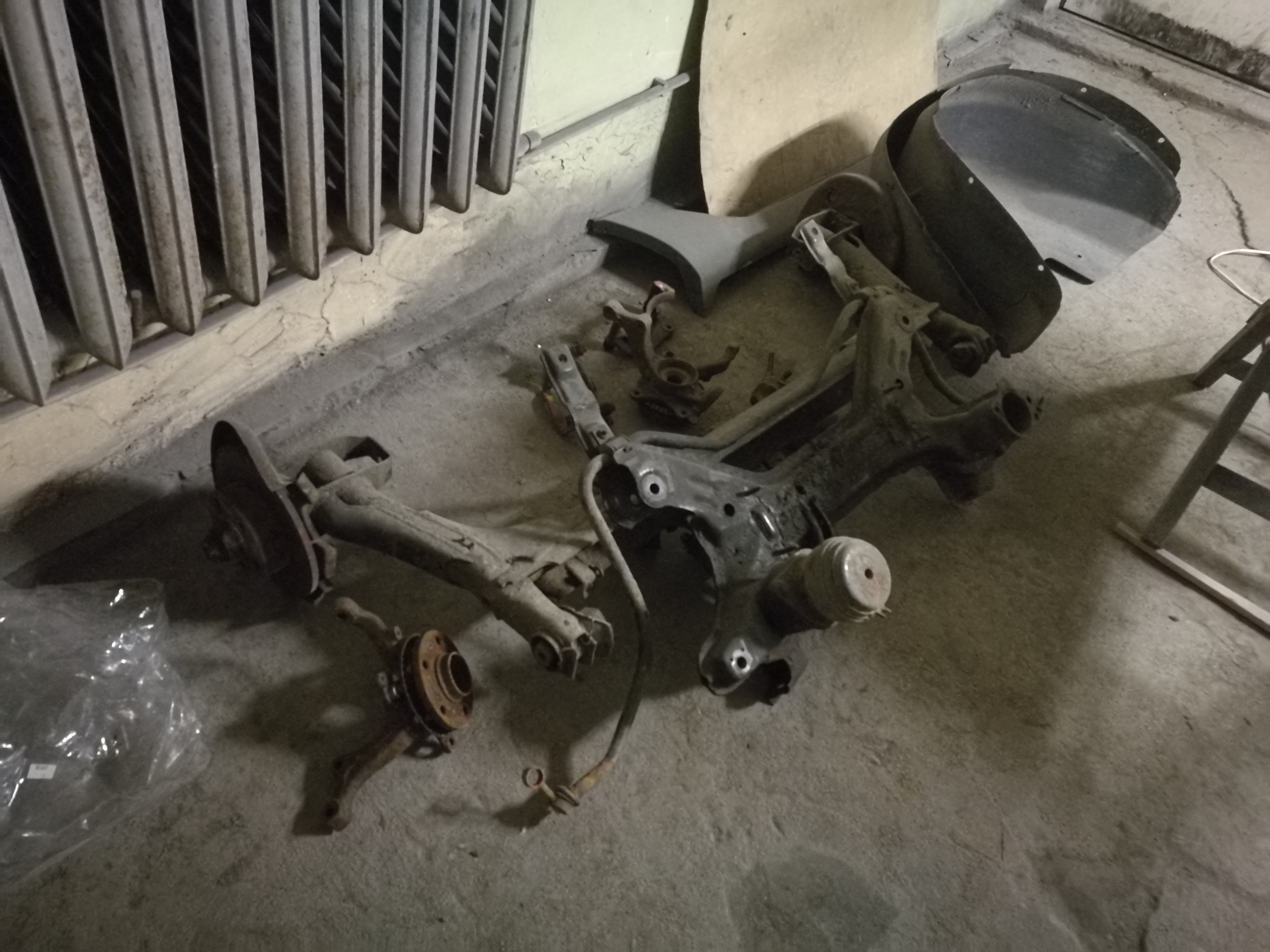

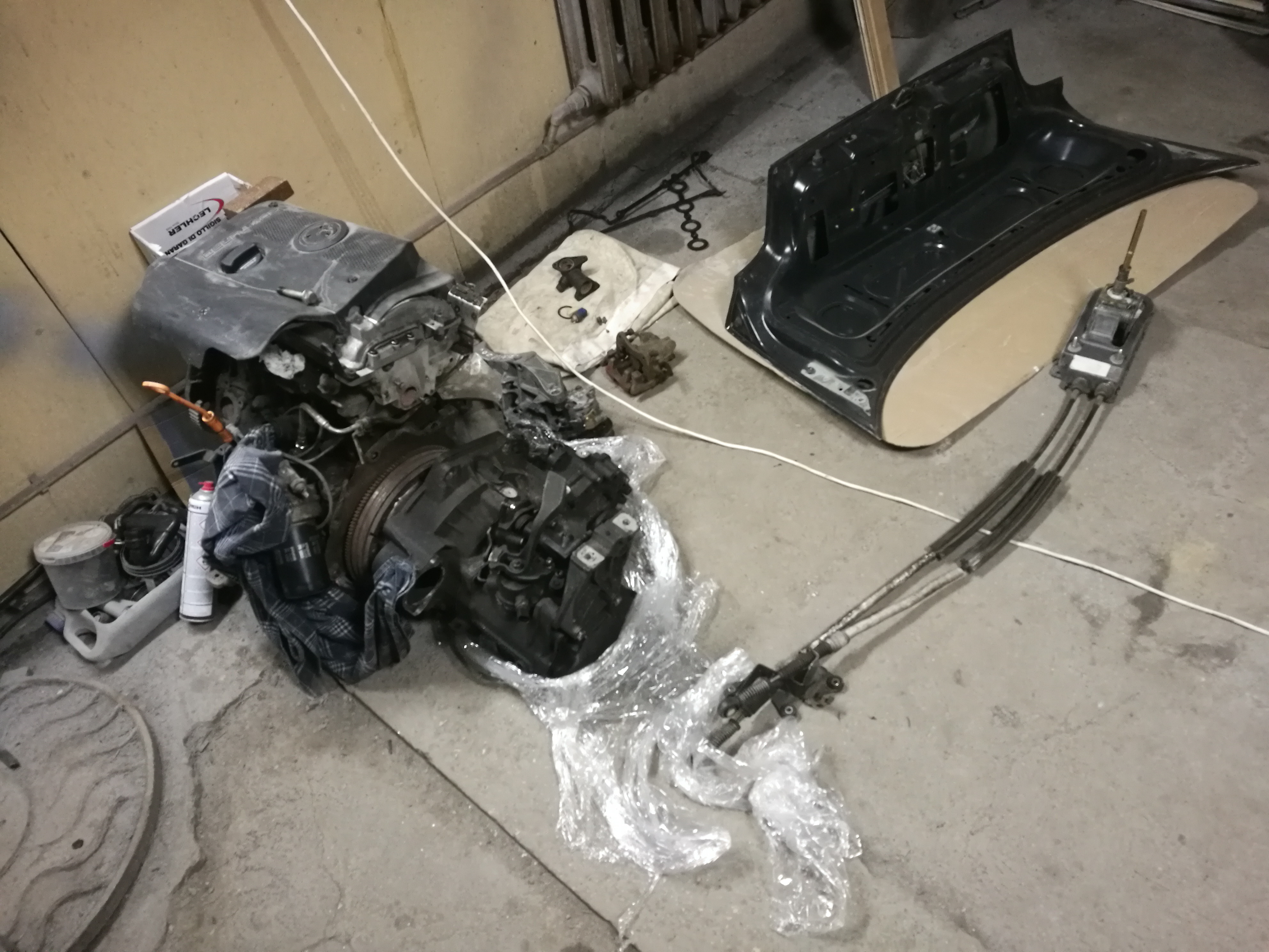

Post by tdi power » 30.01.2017, 22:11
tilti pagaidām miera stadījā,tagad tik nomazgāti,vēlaak kad bus laiks tiks strūkloti.
un šodien dabūta kārba no mk4 2.0 .viss saiet un buss ok
pagaidām viss iet ļoti lēnām uz priekšu jo cik noprotat viss maksā naudas.
pa to laiku top ari kas cits priekš tirdziņu :lol:
div astoņ nemotors :lachtot:
un šodien darbā vienam dzinējam noveicās ka neaizgāja karotēs :lol:
