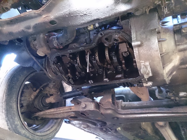

steidzamie darbi vel ir sadi-gaisa filtra kaste,weberu sinhronizesana,regulesana,ellas nopludes likvidesana,tuksgaitas regulesana,gazes trosites mehanisms ir japarviedo ....................visa piekare,salons,merinstrumenti,vizualais un viss negaiditais :D
seit dabuju raut nost karteri,lai iztiritu ellas suknim sietinju no visadiem sudiem
