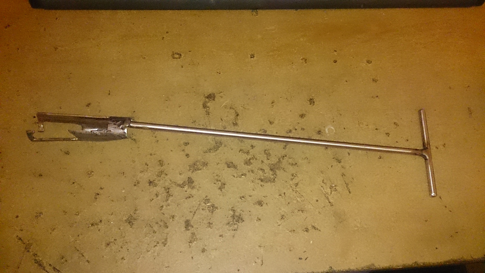

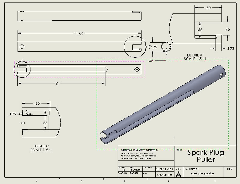

algas dienu gaidot esmu sacis novest lidz galam visadus vadu darbus.sasledzu ventilatorus uz sledzi,palaidu cauri vecejam degvielas sukna slegumam,kursh bija uz slodzes releja,sukni sasledzu ka pienakas uz originalo slegumu :) pielaboti dazi vadu paravumi pie motora.esmu svecvadu instrumenta buveshanas procesa :D pirmais piegajiens sanaca mazliet nepareizi :D taisiju pec interneta atrasta rasejuma

Kam tādu tūli vajag? :? Svečvadus domāju var noņemt arī ar rokām :|

kosmoss19 wrote:Kam tādu tūli vajag? :? Svečvadus domāju var noņemt arī ar rokām :|
neiespejams ;)

cetrpaku nopirkshu kosmosam,ja vinsh ar rokam uzspraudis visus vr6 svecvadus :D bez palig iericem :D

guntels wrote: neiespejams ;)
Don't say that!
4paka mums ar GATIS777, jo reiz tas tika izdarīts! Nekas ka aizņēma aptuveni 2h, bet samainījām ;)
EDIT: Palīgierīces nevar izmantot, jo viņām tur tīri fiziski nav vietas :D

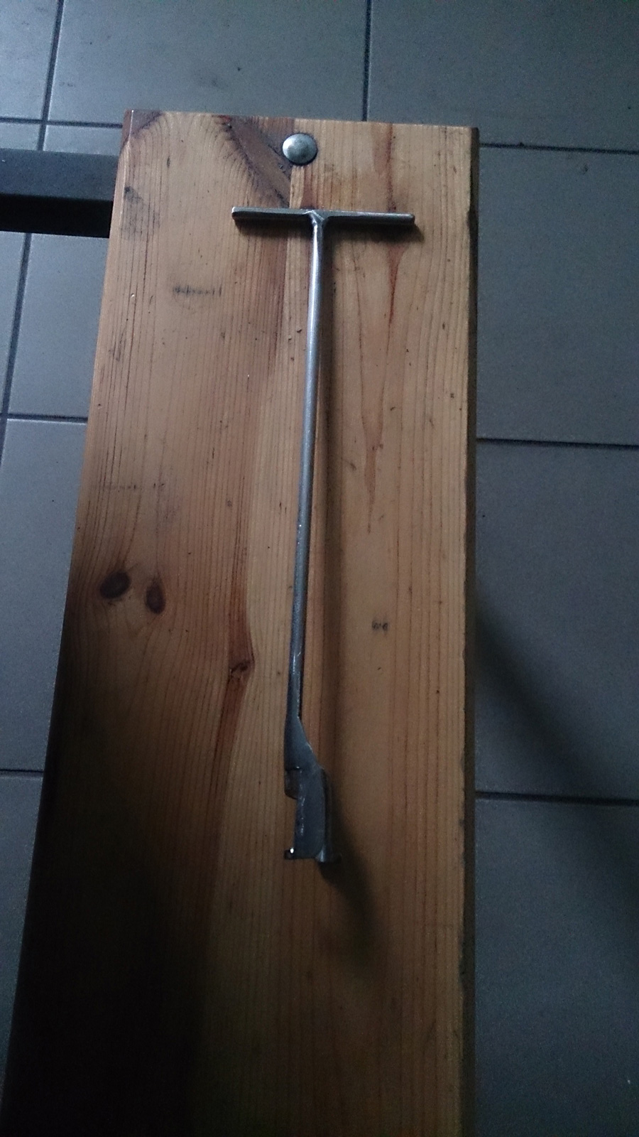

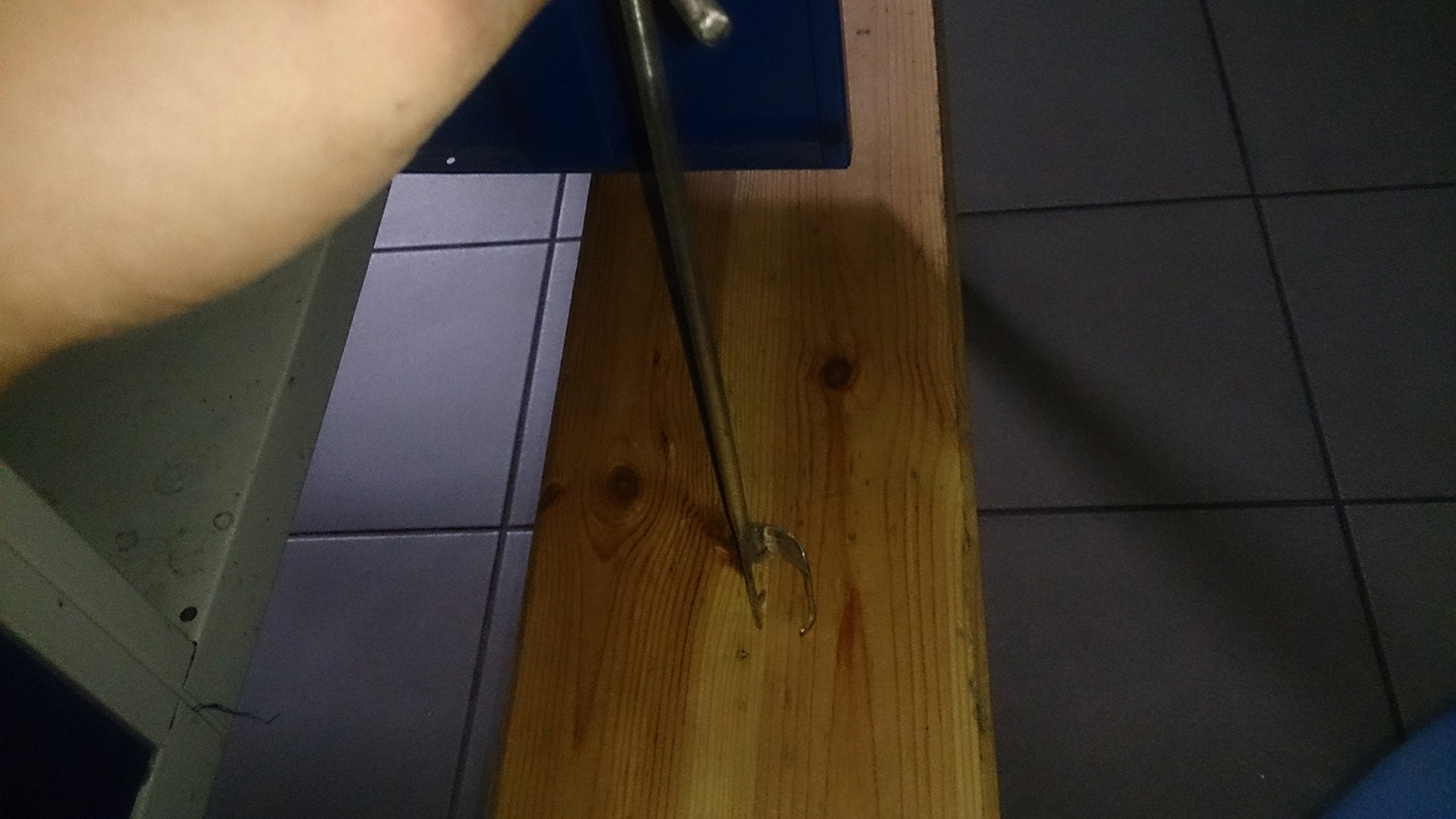

Versija nr:3. :D

oriģināli tādu var atrast vr6 motortelpā, uzspraustu uz haubes stutējamā mietiņa, jāparok pa šrotiem ;)
kosmoss nav redzējis vr6 dzīvē, piedodiet viņam :D
