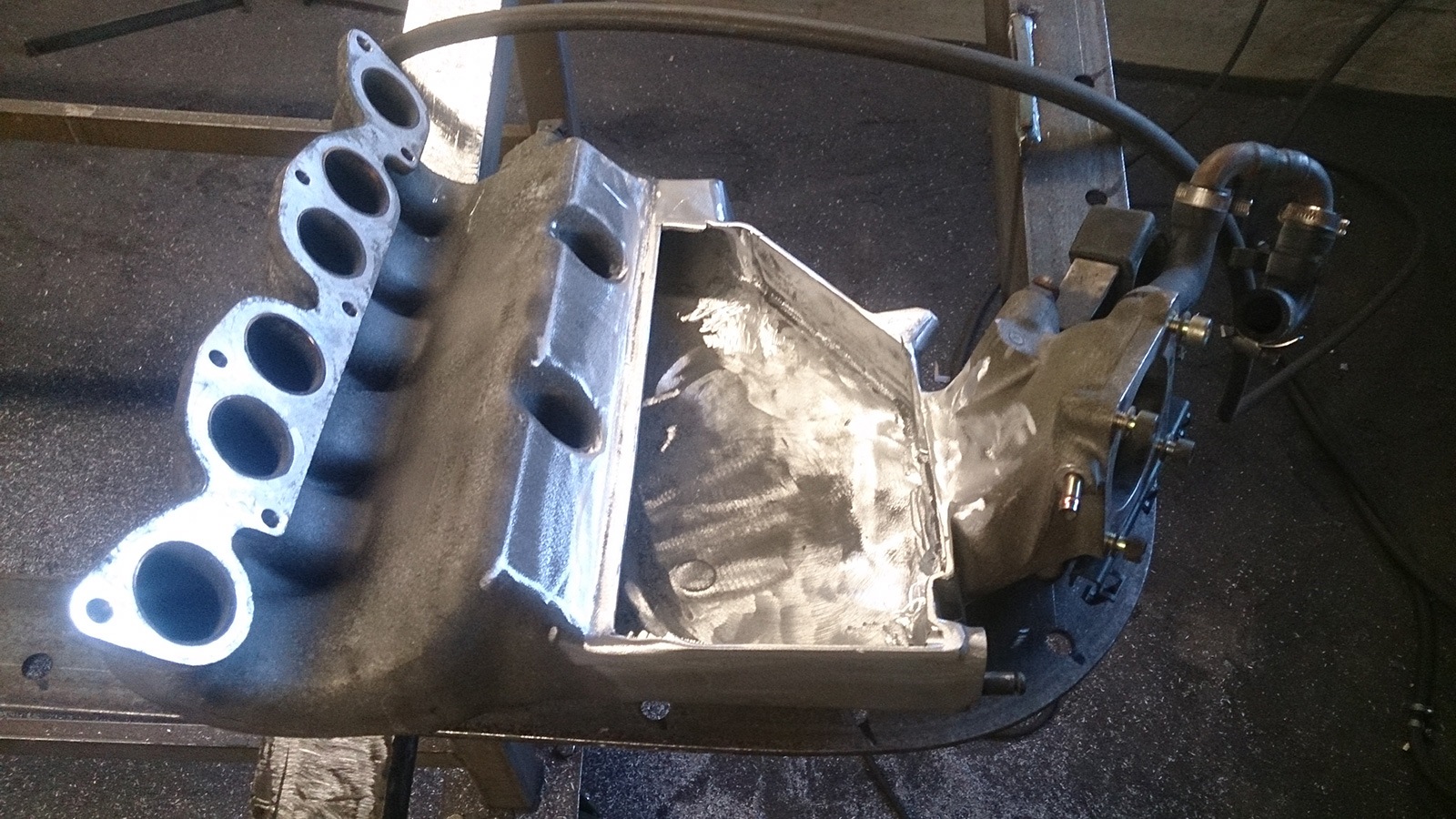

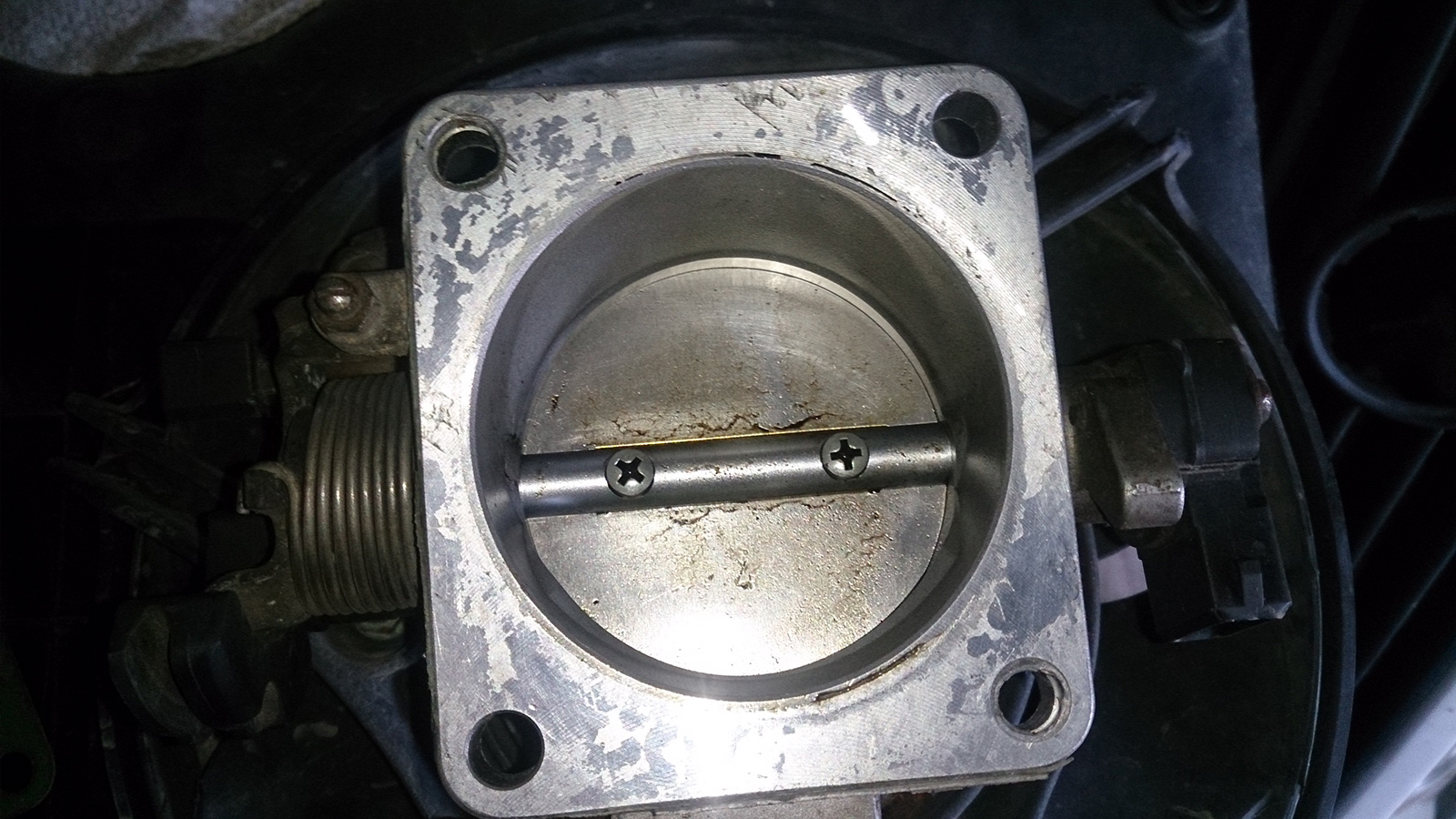

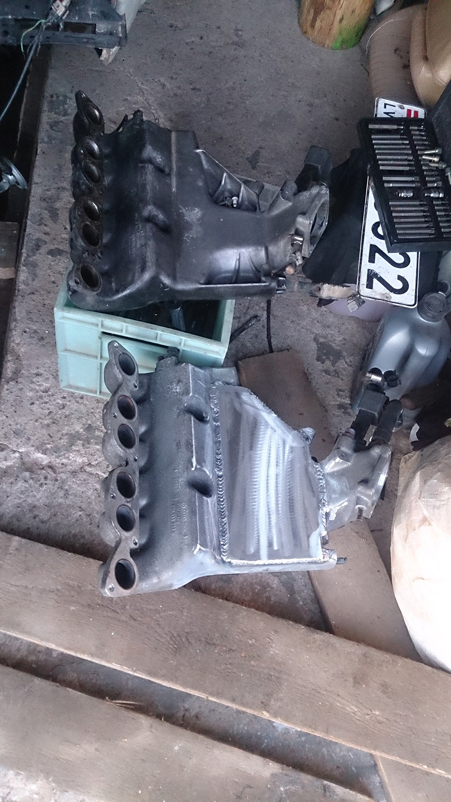

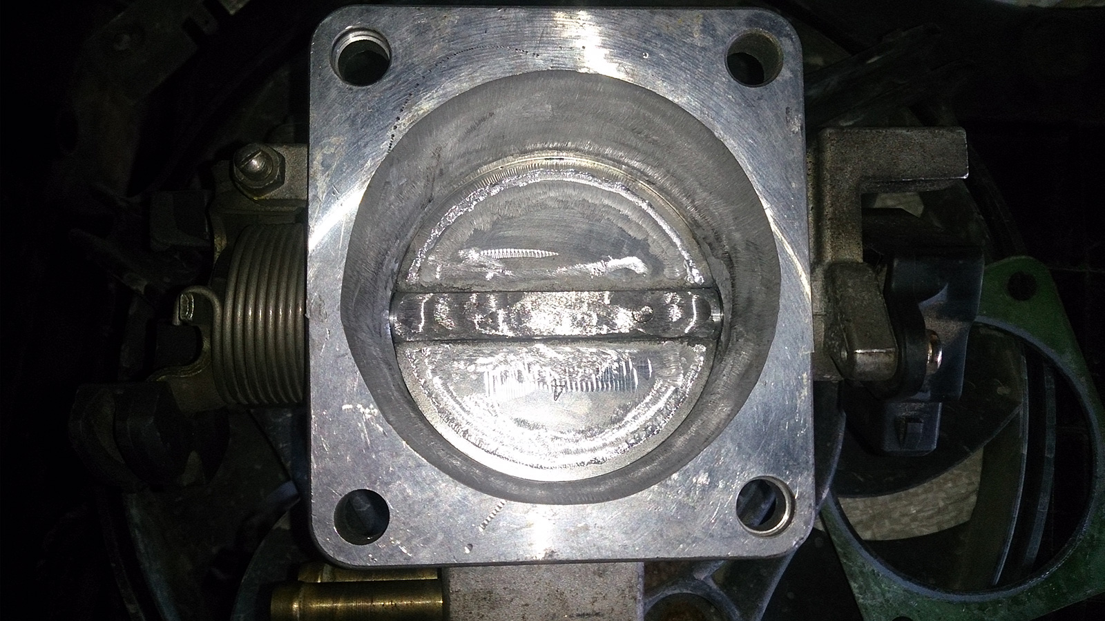

sodien izdomaju pakernaties ar rezerves iepludes kolektoru un droseli :D izlemu klonet 2.9 kolektoru un uztaisiit portesanu droselei :D veel prasitos nopirkt vel vienu galvu un izportet :D

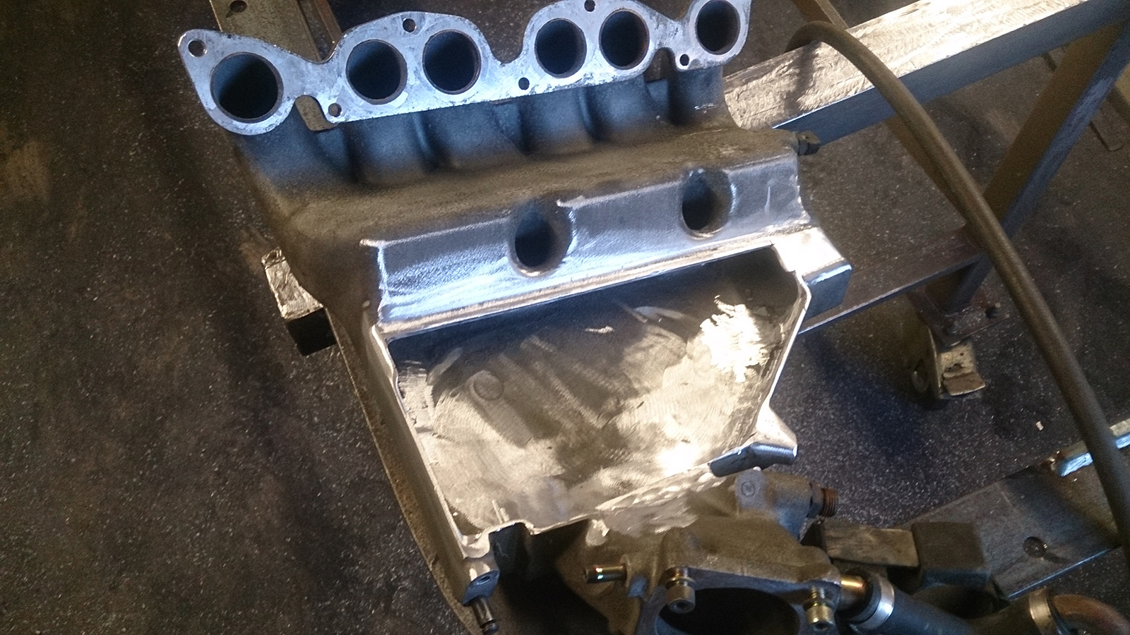

un luk ka izskatas gatavais produkts.nevaru sagadit kad vareshu izbraukt =)

Kāds ir ieguvums? :?

ne zirgi :D itka vajadzetu but atsaucigakam uzravienam........tad redzes :D

Ja dabūsi lieku kolektoru un uzbūvēsi schrick kolektora padjobku, es Tev nopirkšu kasti alus :D

Starpība noteikti būs...

Mazāk griezes apakšā, nedaudz vairāk augšā. Ja tiek meklēta "atsaucība" pie zemiem rpm, priekš ielas auto, tad īstais variants būtu mēģināt saīsināt ieplūdes kanālu garumu.

Ka jau teicu,garaza metajas lieks kolektors un drosele,tapec nolemu pameginat.neceru uz neko grandiozu,iespejams ka pat drosele nebus lietojama :mrgreen reku tirgo tada pasha veida gatavotus kolektorus
