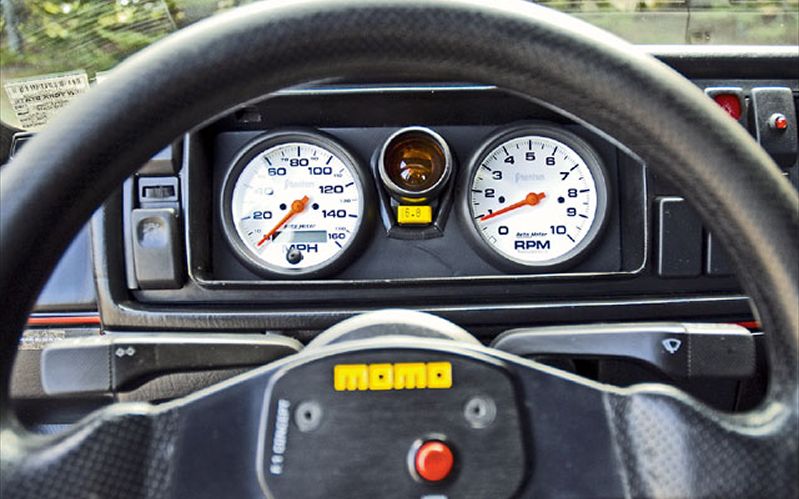

andersons800 wrote:ir doma amputet originalo mk2 spidometru un pariet uz mk3 vr6 lai man ir spidometrs,vai ari sutit aftermarket spido un likt tada veida visus raditajus

man jau milzigais reaktora raditajs jau ira :D veel tik vajadzes uzsutit spidometru

Es laikam palaižu garām to sarežģījuma momentu, dēļ kā ir jāravē ārā spidometrs un jātaisa tādas šausmas? :?

Del ta,ka nav iespejams iegut elektrisko spidometru un tagadejais panelis nosvila.

Man tagat ir obd2 vadiba,kurai vajag atruma sensoru karba,bez sensora neiet tas vr bet iet spido,ar sensoru iet vr bet neredzu atrumu :/
Vel jamegina pieslegt mk3 spido

Kāda problēma ievietot mk2 panelī mk3 instrumentu paneli? Nedaudz jāmodificē paneļa stiprinājumi priekš instr.paneļa un ''nedaudz'' jāmodificē plastmasa, kas nāk priekšā instr.panelim.
Manam mk2 ir mk3 instrumentu panelis, neteiktu, ka lec baigi ārā no kopējā dizaina.

Jau darbojos ap mk3 spido,nav jau teikts ka tas spido strada

es meginaju iestums mk3 spido,mk2 miksta paneli nu neka nav vietas,varbut vajag cieto paneli.ar prieku samaksasu, ja tu man tik sterili uzliksi mk3 spidometru=]

man jettai bija mk2 spidometrs vienigi tempreturas un degvielas daciki bija paslepusies,bet reali var ielikt ari smuki tad ir jasagraiza mk2 nosedzosa plastmasa un japasildas ar celtniecibas fenu :D
