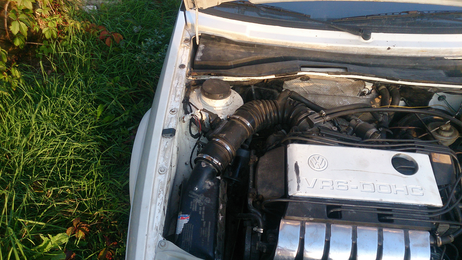

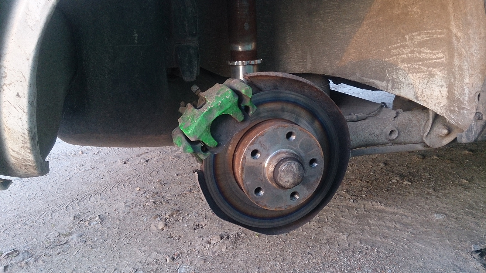

Uzliku filtra kasti,un sanaca čp ar bremzem pakalja.skruve suporta skavai pazudusi un bremzu disks zils

andersons800 wrote:Uzliku filtra kasti,un sanaca čp ar bremzem pakalja.skruve suporta skavai pazudusi un bremzu disks zils
Tad jau iet tev tas VR, ja nejuti ka disku ķīlē :D

Braucot nejutu,tikai parsledzoties ta nejauki bremzeja

andersons800 wrote:Braucot nejutu,tikai parsledzoties ta nejauki bremzeja
nesmirdēja? :D

Post by andersons800 » 10.09.2014, 14:21
Nesmirdeja :lol: bet sausmigi gaudoja :lol:

Sodien varenie viri:Archijs un Danenbergs noverteja manu naglu kasti daudz maz okey :thumbs: :2thumbs:
