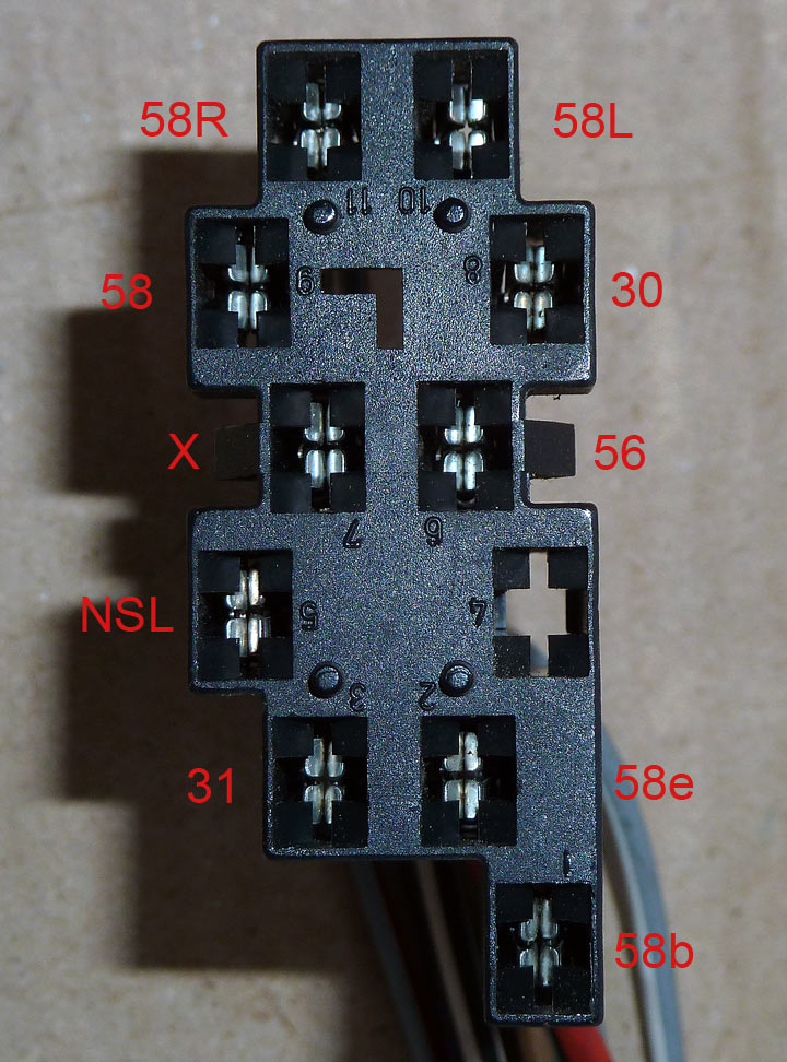

PS. Varbūt kāds zin komentēt kautko par manu problēmu:
Jaunā tipa pravodkas štekerī iespraudu vecā tipa gaismu slēdzi (nezināju ka ir paredzēts cits :ops: ). Ieslēdzu, tuvās gaismas iedegās uz 1sec, un izdzisa. Nekas itkā nenosvila, nekas nenosmirdēja. Iepirku jaunā tipa slēdzi, ieliku, bet tāpat gaismas neiet. Drošinātāji #1 un #2 ir veseli, lampiņas veselas. Relejam jau nekādam nav jābūt?
JohnLV
Posts: 628
Joined: 12.06.2007, 23:15
Been thanked: 26 times
Re: GG. Mk2 atmo benzin
Post by JohnLV » 03.05.2013, 01:48
GG. wrote: PS. Varbūt kāds zin komentēt kautko par manu problēmu:
Kāds tips vecajam slēdzim? Ja 191 941 531 H, tad nekam nebija jādeg. Vienīgais, kas šādā gadījumā nestrādātu ir pogas izgaismošanas spuldzīte un citu pogu izgaismojums un paneļa izgaismojums.
Vari izņemt slēdzi un uz ligzdas pārbaudīt visu ar testeri un vadiņu.
Uz kontakta 30 jābūt 12V (pastāvīgi, no akumulatora).
Pie izslēgtas aizdedzes:
Ja 30 ar vadiņu savieno ar 58L, jāiedegas kreisajiem gabarītuguņiem.
Ja 30 saslēdz ar 58R, jāiedegas labajiem gabarītuguņiem.
Ja 30 saslēdz ar 58, tiek padots spriegums uz kofertelpas lampu un nummurzīmes apgaismojumu.
Pie ieslēgtas aizdedzes jāpienāk 12-14V uz X:
Ja X savieno ar 56, tad jādeg galvenajiem lukturiem (caur slēdzi un drošinātājiem S1,S11,S2,S12).
Uz X spriegums parādās pie ieslēgtas aizdedzes, un izslēgta startera. Tas pienāk no aizdedzes atslēgas kontaktgrupas kontakta X.
Ja 30 savieno ar 58b, jāiedegas pogu un paneļa (Digifiz ja ieslēgta aizdedze) izgaismojumam.
Uz 31 jābūt korpusam (pogas izgaismošanas spuldzītei).
