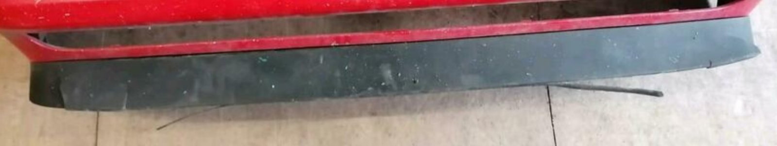

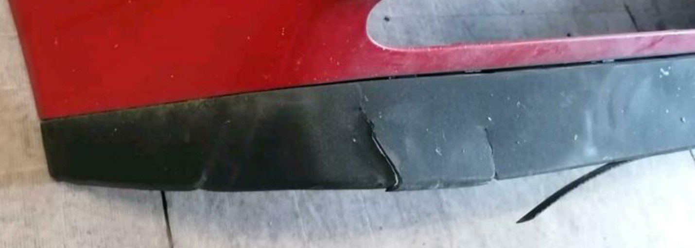

Kaads ir centies glaabt plastmasas luupas?
Ir izdaraams kvalitatiivi un tuvu OEM finish'am?

Ar lodāmuru (~60w) un sietu sakausē, no iekšpuses ar šķiedru pāri, viļņus izsilda un iztaisno ar celtniecības fēnu, sašpaktelē ar buferu špakteli, saslīpē un nopūš ar struktūrkrāsu. Būs kā jauns

60w izklausās pēc situācijas kur vienkārši nav ar ko lodēt :D Es plastmasus lodēju ar 100w vai 200w lodāmuriem - simtnieku sīkumiem, divsimtnieku tur kur simtnieks ir par īsu.

Tev no plastmasas tvaiks nenāk? Pareizāk būtu nevis saukt jaudu, bet gan grādus. Un plastmasas nelodē, tās metina (savieno kausējot pamatmateriālu) :D

Jā, esmu diezgan daudz visādus buferus un citas plastmasas daļas remontējis, ir bišk roka piešauta. Lietoju 65w psrs lodāmuru un smalku ņeržas sietu. Ir mēģināts ar 100w, kausē ātrāk, bet mēdz to plastmasu sadedzināt, ar 65w tā nenotiek. Ņeržas sietu sagriež kādos 5x10mm gabaliņos un ik pa kādam centimetram iekausē. Starpas vienkārši sakausē kopā un noiet arī plaisai pa otru pusi. Iekšu, kur tiek klāt, nomatē ar rupju smilšpapīru un uzrauj stiklašķiedru. Buferiem ir pēctam bijis crashtests - S2 buferi salaboju un pēctam izšķaidiju, remontētās vietas izturēja 8)
Avatarā grūti saprast, bet tu tam auto virsū ir tadā veidā pārtaisīta, noīsināta e36 lūpa. Bildējis procesu baigi neesmu, bet ja ir aktuāli, varu uzfočēt, šobrīd tieši un remontu ienākušas divas scirocco mk2 durvju apdares. Tās gan kausēju bez sieta, jo ir pārāk plānas. Vēlāk arī plānā uzražot velvienu lūpu priekš Audi.

Garām. Daudzām plastmasām 100w jau ir par daudz, 200 ir konkrēts perebors.
