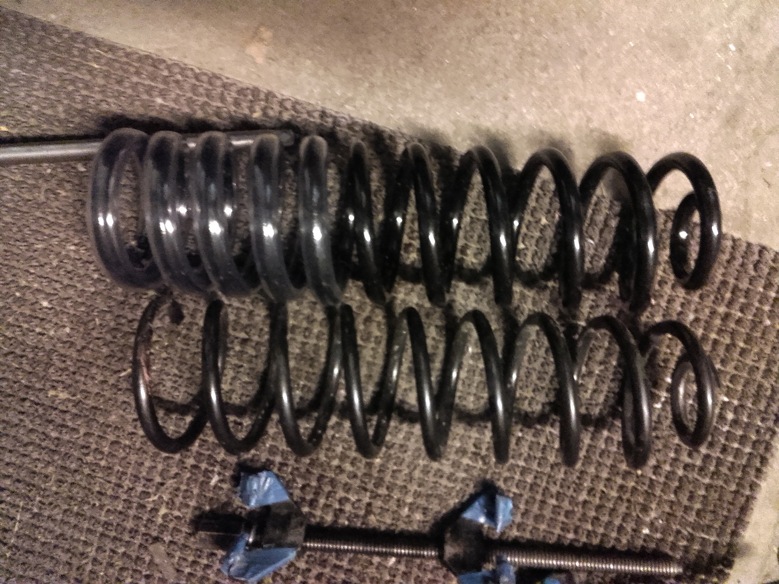

Post by debil99 » 04.12.2016, 12:38
Cav visiem kas lasa... pienāca laiks kad syncro atkal brauc, bij daudz lietas un problēmas, bet esmu ticis pāri... problēma ar aizmuguri tika atrisināta pērkot jaunas atsperes (trw vienīgais vairs ražoja, bet teica ka pēdējo komplektu no rūpnīcas esmu paņēmis). Salonam nekas vairāk par skaņas un vibro izolāciju, mūzikas sistēmu nav ticis un joprojām nevaru atrast beņķus priekšējos. Vāks jau pasen dabūts, smilšots un pārējais viss...

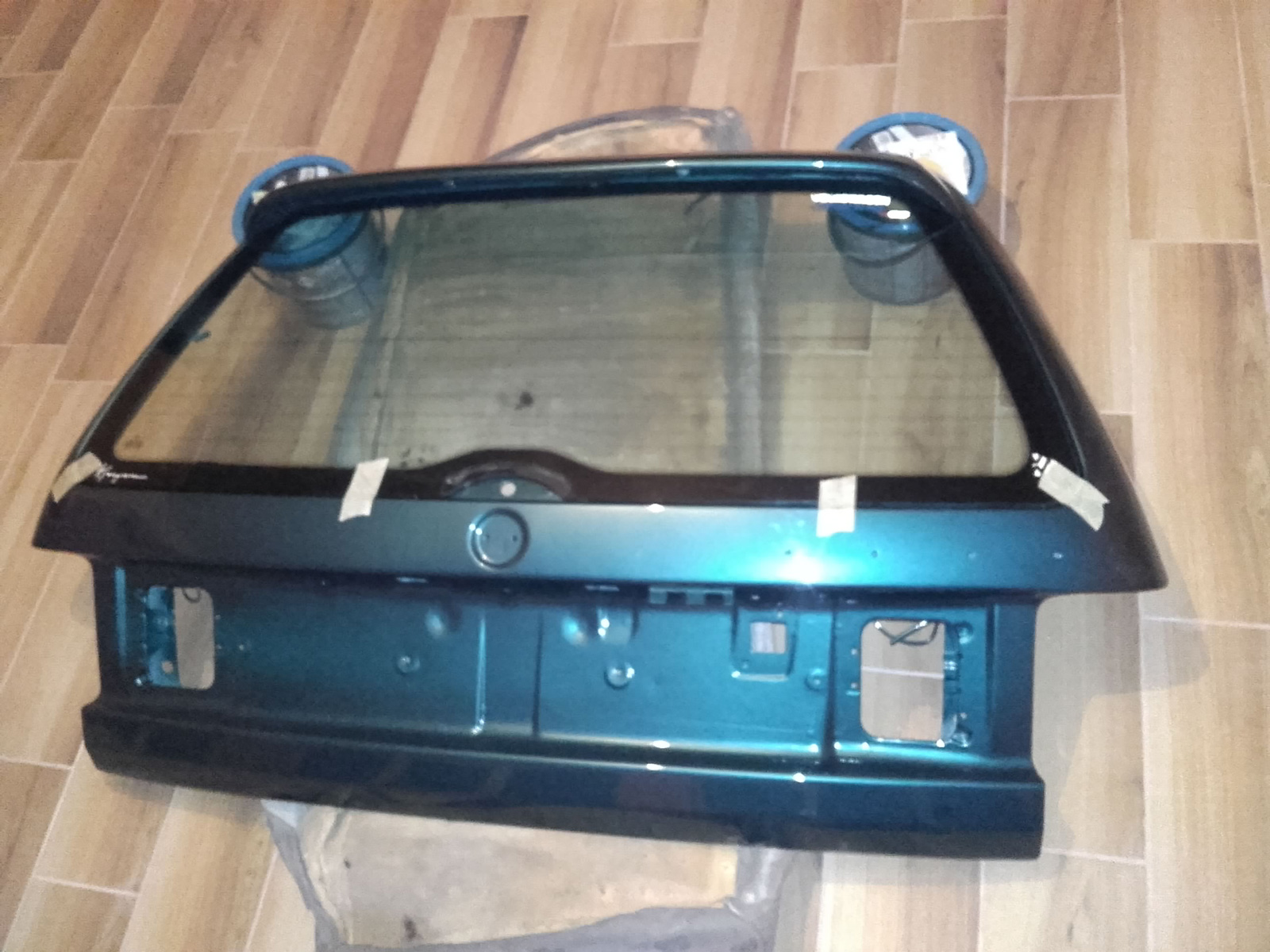

Post by debil99 » 04.12.2016, 12:45
Vēl vāks aizmugures un citas bildes.
